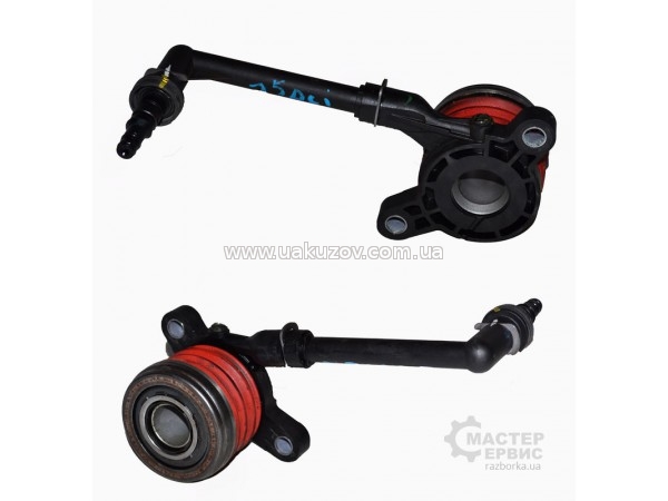

Неделю назад, с утра, при попытке поехать по делам обнаружил,что педаль сцепления перестала сопротивляться при нажатии. Скорости на работающем двигателе не включались. Пробег составляет 55300 км. Воспользовавшись любезностью форумчанина-земляка Валеры ("ВАЛ") и его машинкой на буксировочном тросе "больную" оттянули на СТО. Вердикт слесарей: потек гидравлический выжимной подшипник, он-же рабочий цилиндр сцепления. На моей машине он выглядит так (фото под текстом).
Данная деталь меняется только целиком, ее (производитель VALEO, код 804587) стоимость на разных ресурсах магазинов составляет от 37 у.е. Сама работа на СТО по его замене трудоемкая, т.к. необходимо предварительно снять задний редуктор, затем КПП и лишь после этого получим доступ к данному узлу. После установки новой детали и обратной сборки, сцепление на машине немного пробуксовывало при трогании с места. Поэтому, через 3 дня, там-же (СТО) пришлось повторно, но к моей радости, уже без оплаты стоимости работ, прокачивать тормозную жидкость в системе сцепления. Только после данной операции все стало на свои места, в нормальное состояние, как до поломки. Общие денежные затраты составили около 2500 грн, в них входят стоимость запчасти, новой тормозной жидкости, плюс работа по их замене.
