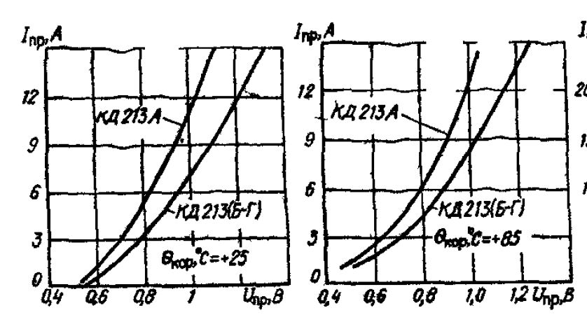

Сообщение от d-r Gashe
Все с точностью до НАОБОРОТ.
Это на линейном резисторе "чем больше ток через него, тем больше падение напряжения на нем"
График с паспорта. Чем больше ток, тем больше падение напряжения (прямое напряжение) на нем. Нужно было поднять напряжение на РР на 0,5В. Специально подбирал диод с крутой характеристикой. В реале напряжение поднялось 0,7-0,9В и плавало от нагрузки.
