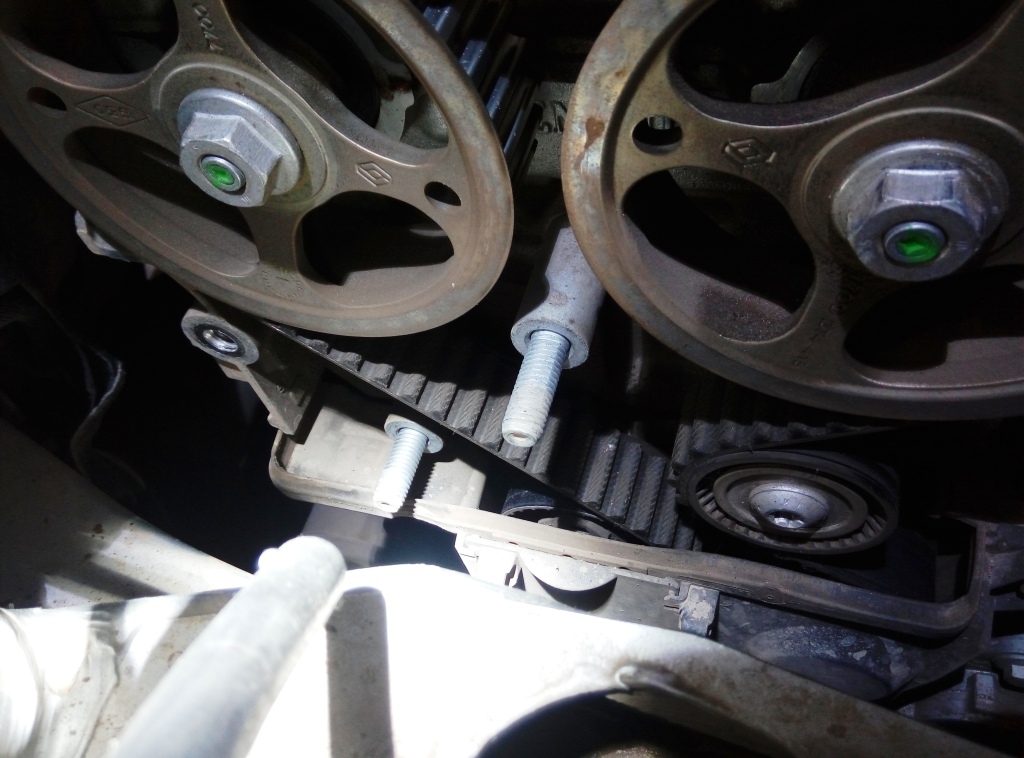

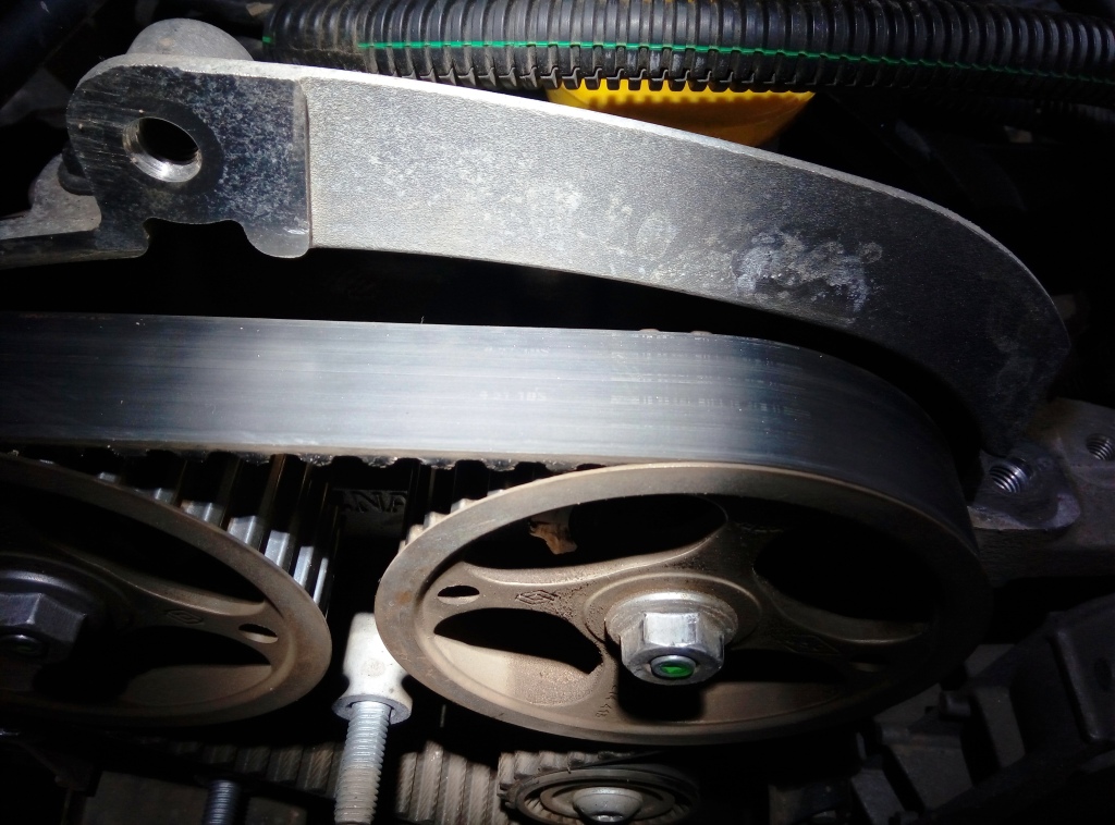

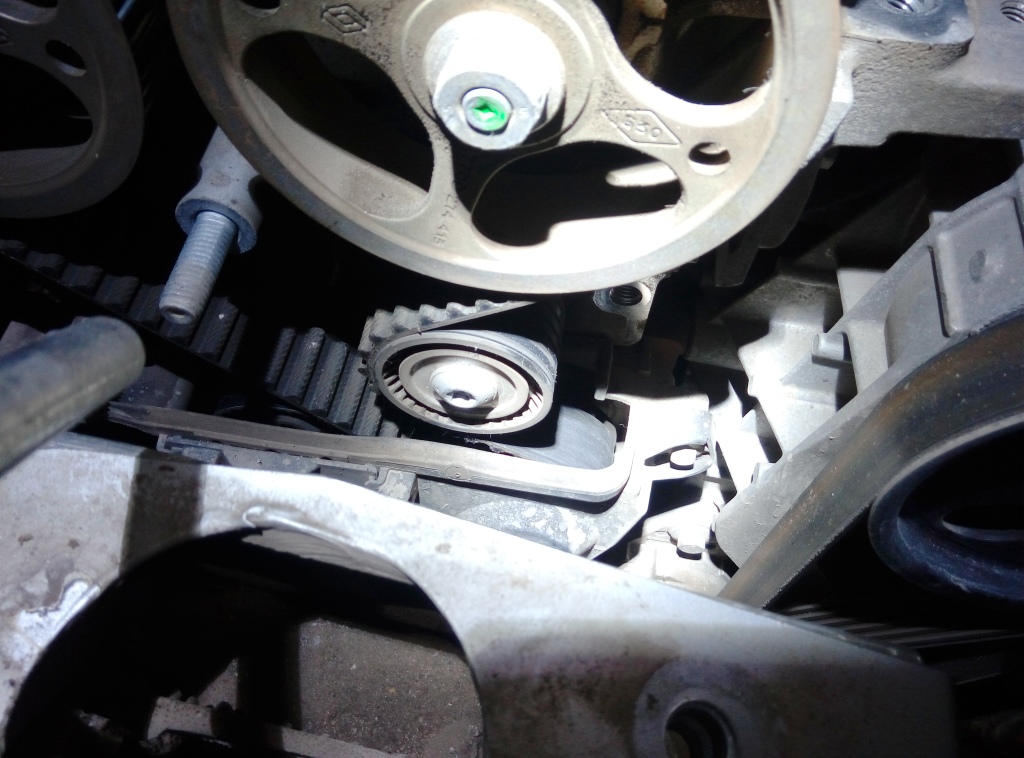

У меня машина мартовская 2012, пробег 63000, так складывается ситуация , что в ближайший месяц , два поменять ГРМ не получается. Почитав ветку занервничал, стал перед вопросом поставить машину на ближайшие пару месяцев. Сегодня воспользовался отепелью -снял грышку прокрутил ремень, вроде ничего - даже надпись не до конца стёрлась.Трещин и следов расслоения не видно. Первый раз вижу такой паразитный ролик - не гладкий а ребрами - типа как под поликлинновый ремень. Правда на переднем распредвалу сальник отпотевший, пока протёр , видимо придётся менять вместе с ремнём. Думаю ещё 2-3 месяца 2-4 т.км. можно проехать.
