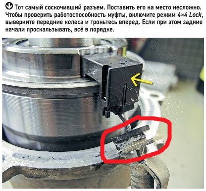

Почитал, инфы мало.
Но на фото, видно ту самую резинку.
Вопрос - можно ее выковырнуть не снимая и не разбирая муфту?
Тогда можно будет спокойно пропаять провод, да и к тому же место пропоя спрятать внутрь. Под внешним корпусом же сухо, ничего вытечь не должно, все масло во внутреннем стакане, так ведь?
Хм, а там за резинкой защита на проводе видна... Получается резинка стоит между двумя половинками корпуса, иначе защита и разъем через отверстие для резинки не пролезут. Надо фото муфты снизу найти...
Нашел, ну да, между двумя половинками, ток чет мне кажется не выковырнуть ее..
Кто разбирал, подскажите, может получится вынуть если например немного раскрутить половинки корпуса.
По фото из "за рулем" видно что внутри запаса провода нет, вряд ли вытянуть получится
