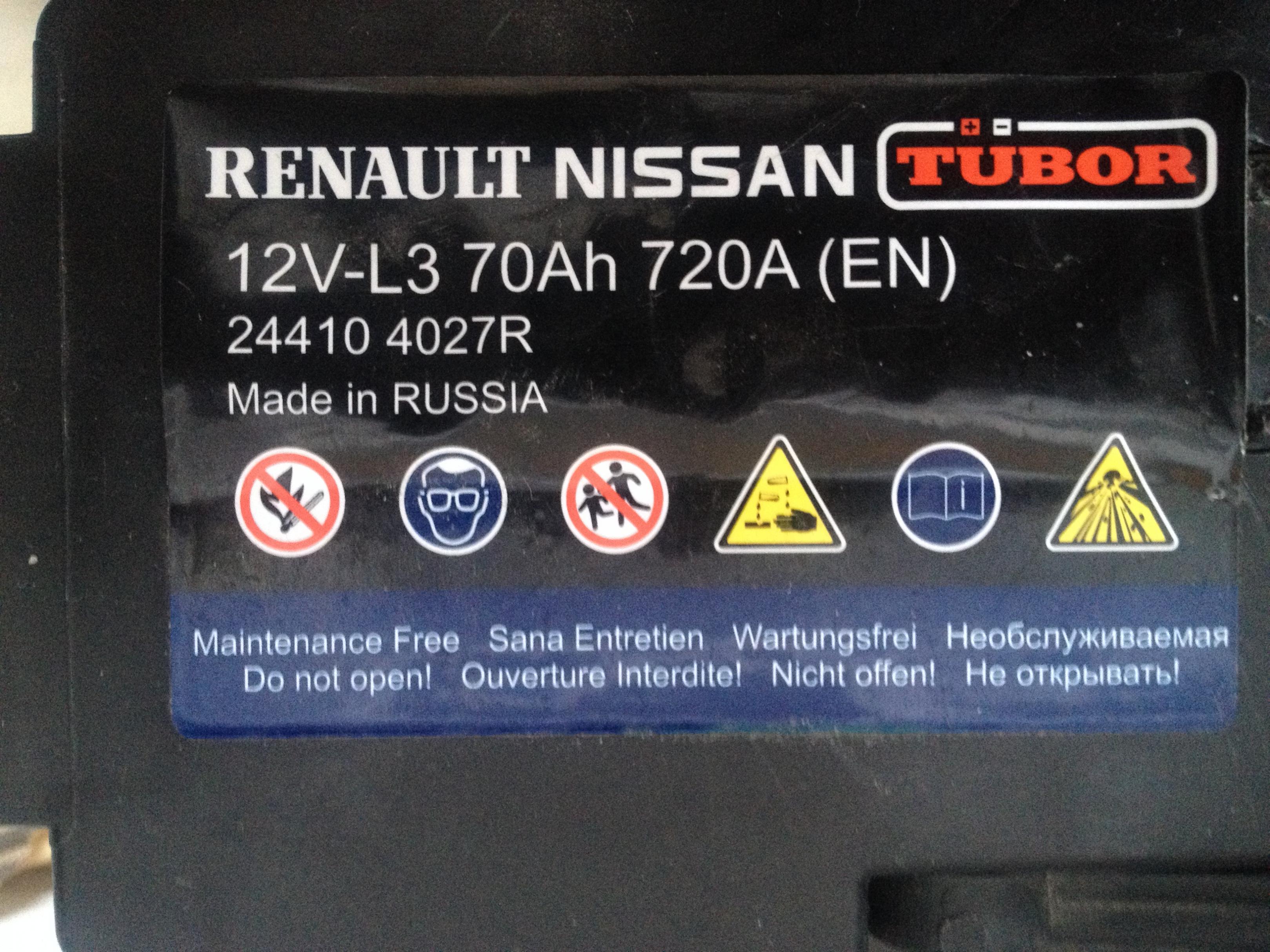

Созванивался и переписывался с производителем штатного аккумулятора TUBOR. Подтвердил:
"Отвечу на Ваши вопросы: Батарея установленная на Ваш автомобиль выполнена по технологии Ca-Ca.
Сплавы Pb-Ca в производстве аккумуляторных батарей мы не используем."
Прислал инструкцию от Титана на вопрос о напряжении зарядки: Заряжать током, равным по величине 10% от номинальной емкости АКБ (например: АКБ 6СТ-55 заряжается током 5,5А; АКБ 6 СТ-66 заряжается током 6,6А и т.д.) до напряжения 14,4 В, после этого необходимо снизить зарядный ток вдвое от первоначального до полного заряда АКБ. Температура электролита не должна превышать +55 0С. В конце заряда напряжение на АКБ составляет 16…16,2 В, что будет соответствовать полному заряду АКБ (100%), при этом плотность электролита в каждой банке будет 1,28 г/см3….
…КПД зарядки составляет 0,85 (при заряде от 0 до 75%) или 0,5 (при заряде от 75 до 100%).
В принципе, что и требовалось доказать (я про напряжение 16-16,2В)
