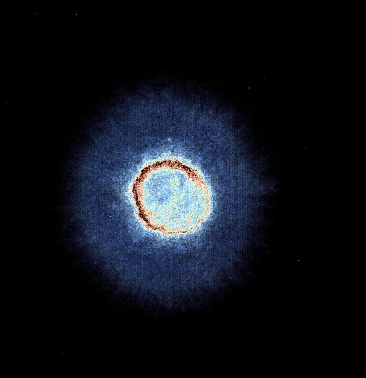

Вот немного конкретики... Самое "цветное", это масло после пробега 8800, 80% город.
Ядро разрушено зона диффузии отсутствует. Масло того... Уже не масло. На нем конечно двигатель не заклинит, но его ресурс неизбежно падает.

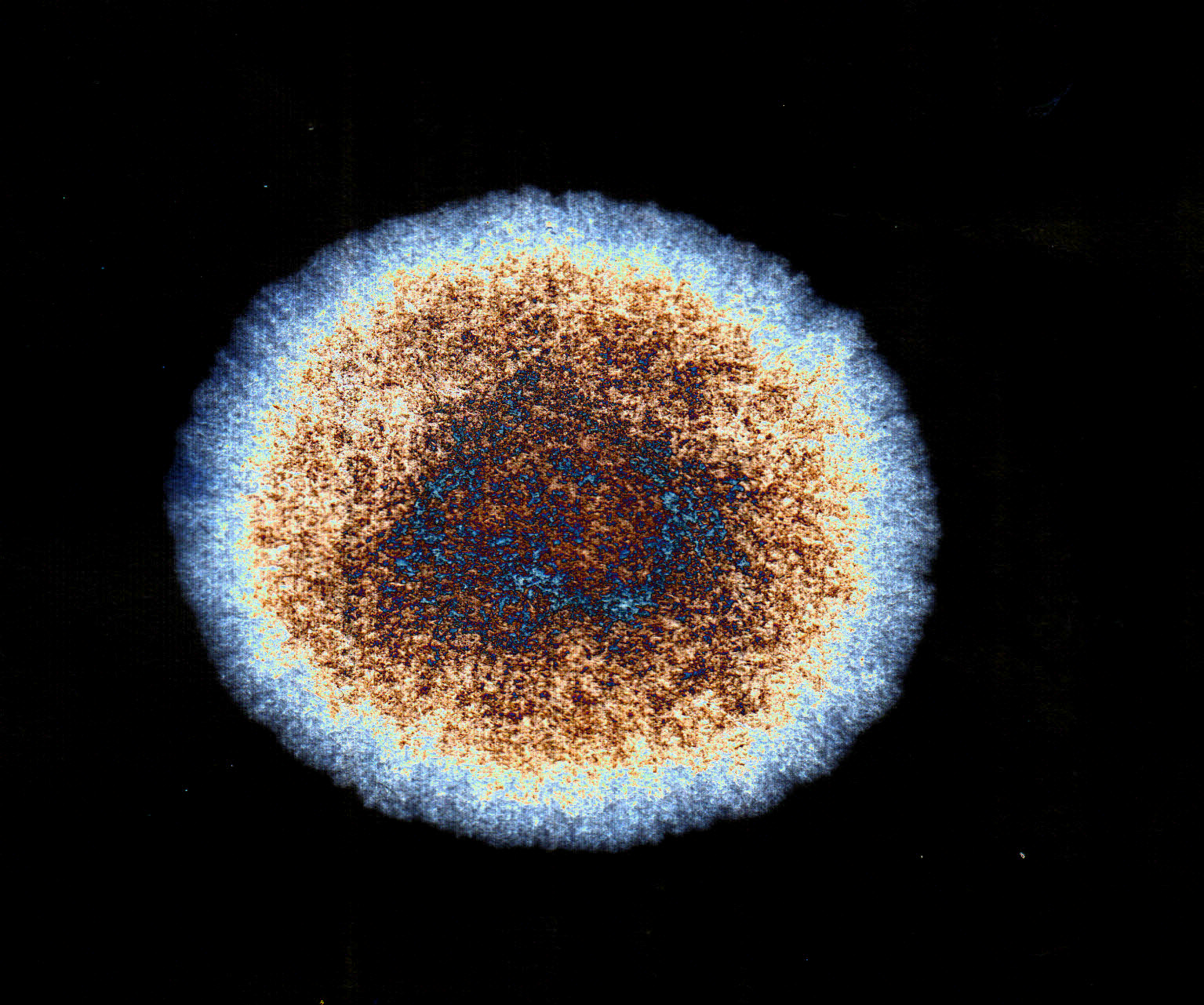

Второе фото, масло после 20 км пробега после замены, видны незначительные загрязнения, несливаемые остатки внесли свою лепту.

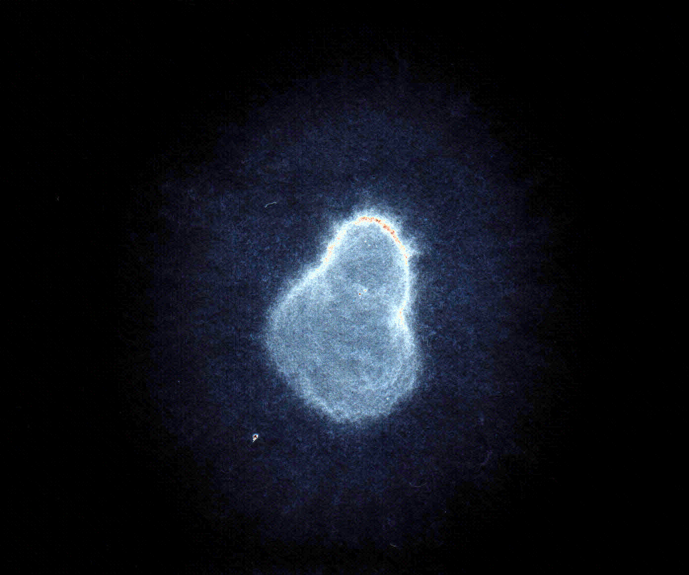

На третьем фото пробег 460 км после замены, чисто город, зима и прочие прелести связанные с ней.
