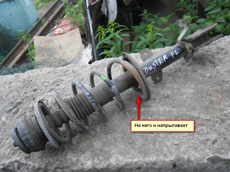

Поставил на зад 4*4 фобос и монро, выявилась проблемка.
При съезде в яму (когда колесо резко падает), пружина выпрямляется, и немного проворачивается, при этом нижний виток набегает на упор (не тот куда упирается конец, а тот что должен удерживать пружину от смещения, он в см 10 по от концевика). Потом соскакивает и такой звонкий отскок получается. Даже пластиковую родную шлангочку вывернуло наружу, вывесил колесо и заправил обратно. Кстати, при вывешеном колесе пружина внизу упирается только концом и виток проходит над ограничителем упомянутым выше и пружину можно провернуть немного, так что виток выходит наружу чашки, т.е. пружина как бы крутится на концевиках. После замены пробежал пару тыщ км.
Даже и не знаю из-за чего так, концы пружины упираются в ограничители, всё вроде ровно.
Родная "оплётка" немного даже разогнулась, думаю вместо неё что-то цельное, не разрезанное по длине натянуть, шланг какой-то или ещё что, может у кого есть уже опыт по выбору что "натянуть"?
