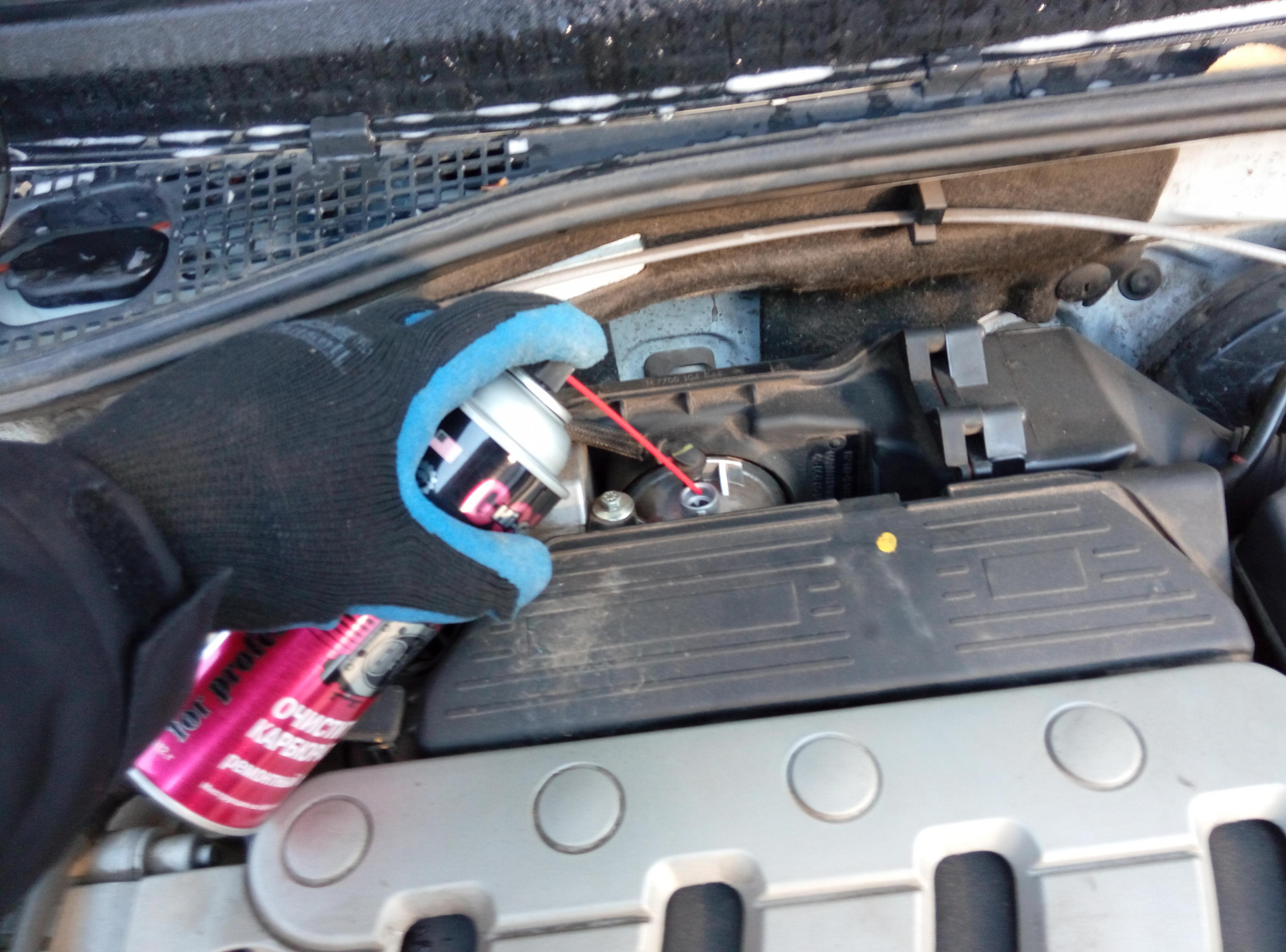

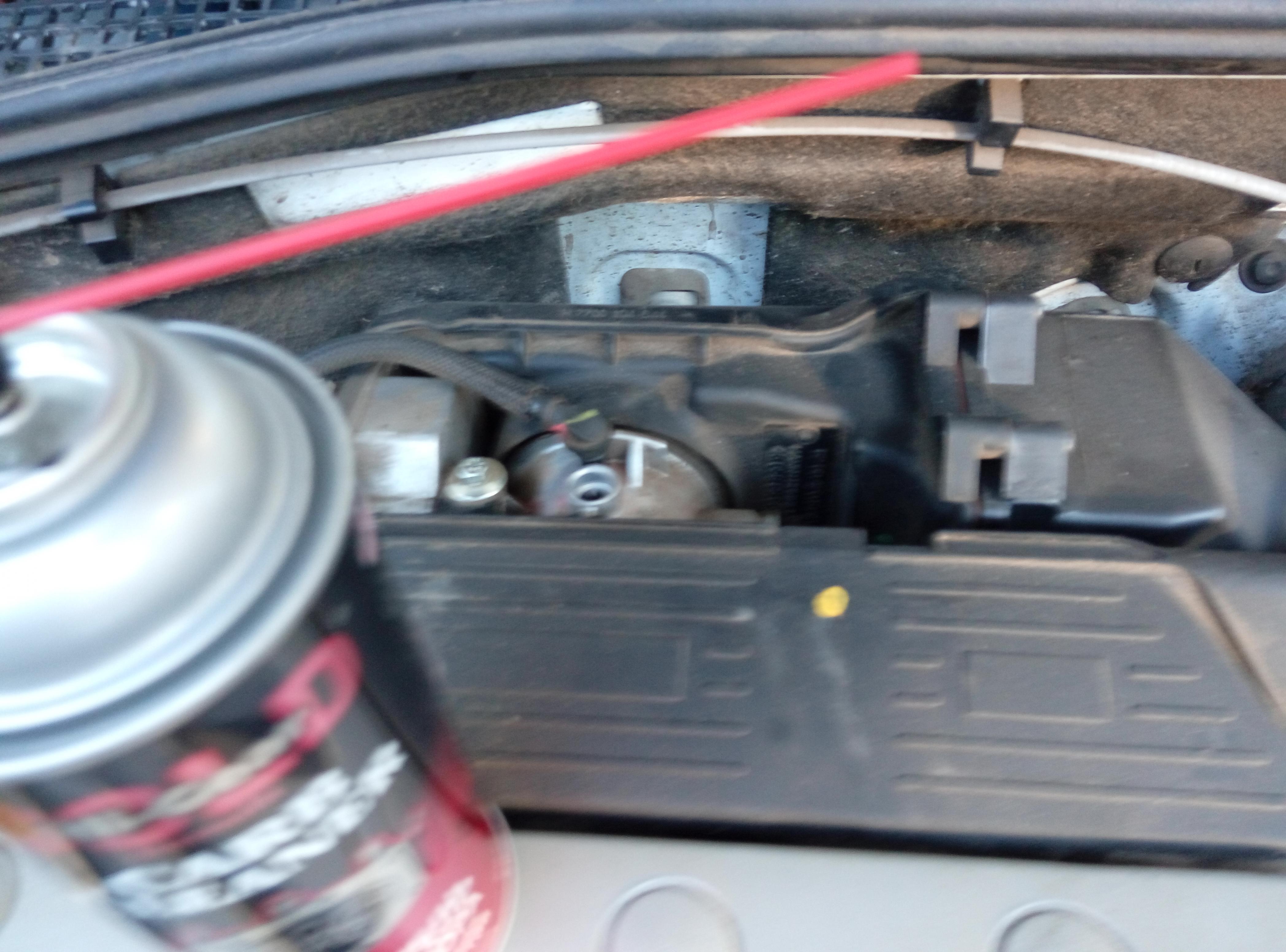

Кстати кому лениво,негде ,некогда или не умеет.Лайт чистка ДУ,может пригодится.У меня недавно,спустя 3 года всплыл,плохой пуск в ноль,очень долгий и неоднократный прокрут стартером,напрягал 3 дня.
В общем идем в магазин,берем очиститель карбюратора,желательно средство из этого видео
Я такого не нашел в магазине,вернее этой же фирмы но брызгалка другая.
Делаем все на теплом движке,что бы резинка трубочки на ДУ была мягкая.
Снимаем трубочку,брызгаем в отверстие,маленько ждем и еще раз пшыкаем.Вставляем трубку на место,пытаемся завести двиг ииии..... ловим не завод в ноль)))ДА да!Симптомы один в один)))Но со второго раза и дальше,двиг пускается четко,у меня в любую погоду.
