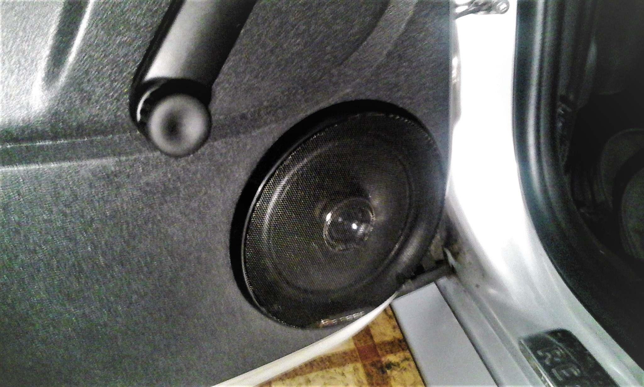

Две недели назад поменял динамики в передних дверях на PIONEER 1339R трёхполосные (13 см про них много уже написано-пропустим). Сравнил по звуку с задними штатными - звук "земля и небо". Поэтому решил оперативно заменить динамики и в задних дверях. Сколько ни смотрел, все хвалятся заменой на 16 см в передних дверях, про замену на задних дверях почти ни слова (а места в подиумах задних дверей гораздо меньше). Поэтому решил на всякий случай просто выбирать 16-е динамики из наименее меньших установочных размеров. Немного коснёмся качества автозвука, мнений великое множество-каждому своё. Во первых не согласен с мнением что звуковая сцена должна строится впереди слушателя, она должна строится в наших ушах!

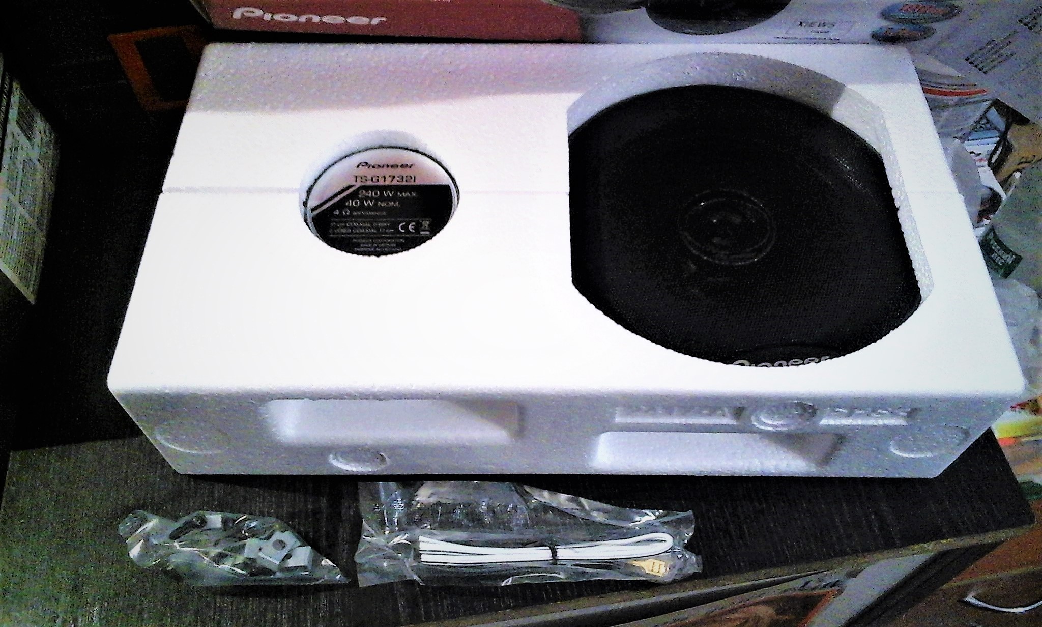

По моему мнению при наличии в моём авто спереди трехполосных качественных динамиков оные в основном воспроизводят высокие и средние частоты, по этому, чтобы дополнить общую звуковую картину с тыла необходимо добавить мидбаса, и по этой причине должны были быть установлены минимум 16 см динамики. Итак, выбор пал на PIONEER 1732I. Вчера установил- звук четкий ясный, при значительном смещении "фейда" на тыл общий звук в авто довольно насыщенный,

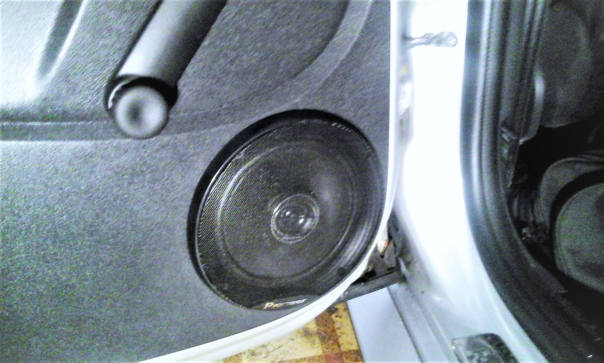

но пионеровское звучание мне кажется немного суховато, но я так и предполагал, короче теперь штатным звуком вполне доволен. Теперь по установке-места в задних подиумах под указанные динамики навалом, вес у них небольшой, единственно 4-ре отверстия под саморезы надо поаккуратней размечать и сверлить,да- не забудьте закрутить штатные саморезы на свои места. Чашка динамика ложится сверху на границу диаметра подиума, поэтому купил D-образный уплотнитель и проклеил по кругу (на фото видно), иначе возможны искажения звука. Короче все закрепилось нормально, звук отличный, рекомендую к использованию.
