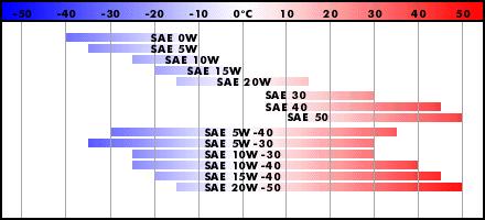

Сообщение от Ezzhik Посмотреть сообщение
...5w40 есть где купить занедорого. А за свойства на низких температурах разве не первая цифра отвечает? Зачем 5w30?
В коробке масло не менял. Выше писал что с выжатым сцеплением пробовал заводиться, думаю масло в коробке можно исключить из подозреваемых.
5w30 немного жиже, насос включается на две секунды после включения зажигания перед прокруткой стартером, если зажигание не выключалось то снова насос пустится только после того как мозг увидит вращение коленвала по датчикам при этом не важно что привело кв во вращение - стартер или буксир. В коробке масло? ну хрен его знает как вы проверяли с выжимом, может сразу после неудачной попытки автозапуска когда свечи уже залило,- я посоветовал а вы там по месту решайте применять или нет.
