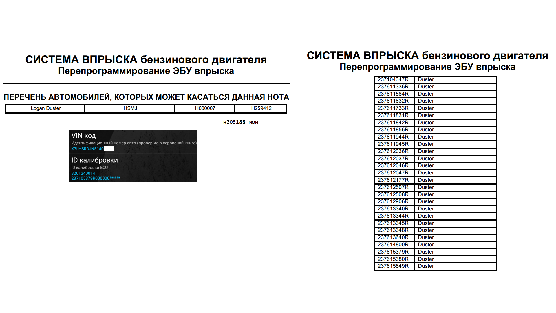

Добрый вечер, подскажите на мою машину есть прошивка, машина 2014 года в 2015 году когда был на ТО сказали нет в 2016 не спрашивал. У меня заводится так себе завожу и сразу обороты 1000, не важно включаю печку или свет или вообще без всего включенного, и в течении где то минуты обороты начинают падать, я даже на газ нажимаю и держу около 1300 чтоб хоть побыстрее прогрелась. А если завести и дать поработать хотя бы пол минуты и заглушить, и опять завести то обороты около 1300 чуть чуть плавают, и по мере прогрева сбавляются все нормально. Вот такой парадокс у меня и это начинается где то с +5°C и в минус. Поеду весной на покраску по гарантии на потертости от резинок на дверях, могут они мне прошить или не стоит.
