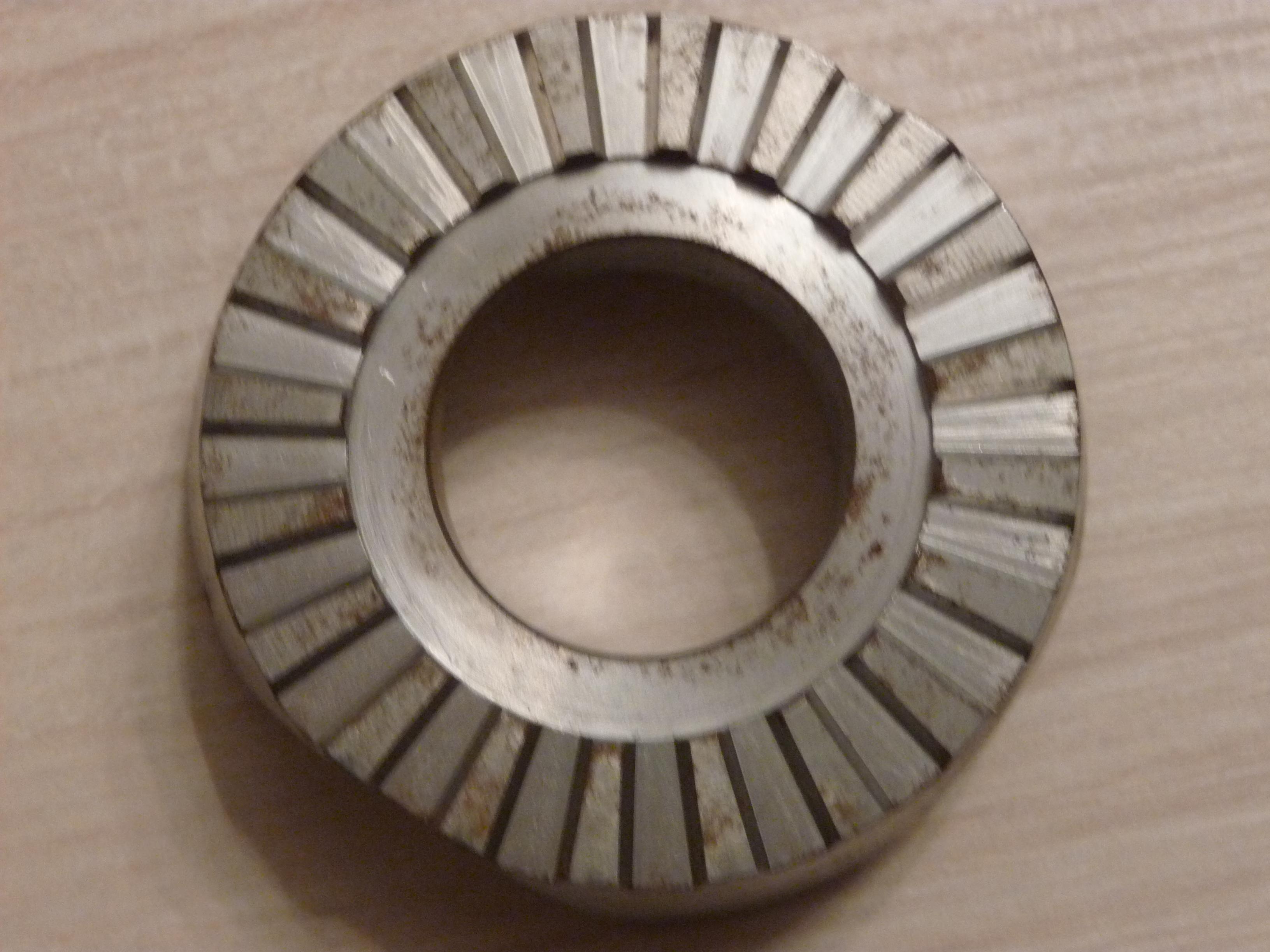

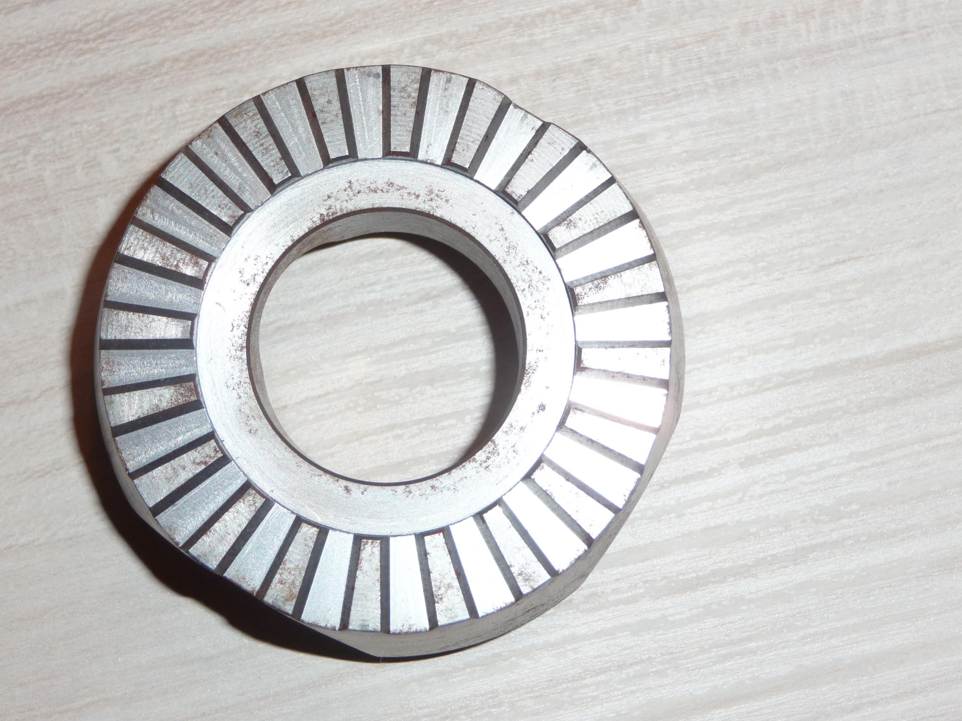

У меня вот по моей свежеполученной локке есть вопрос, прошу совета.
Пришла она слегка потронутая ржавчиной, в том числе отверстие под ось сателлитов, и зубья шестерен. Производитель заявляет, что поверхность обработана фосфатированием (или чем там еще?) для придания прочности. Вопрос: не повлияет ли небольшая ржавчина на долговечность работы блокировки?
