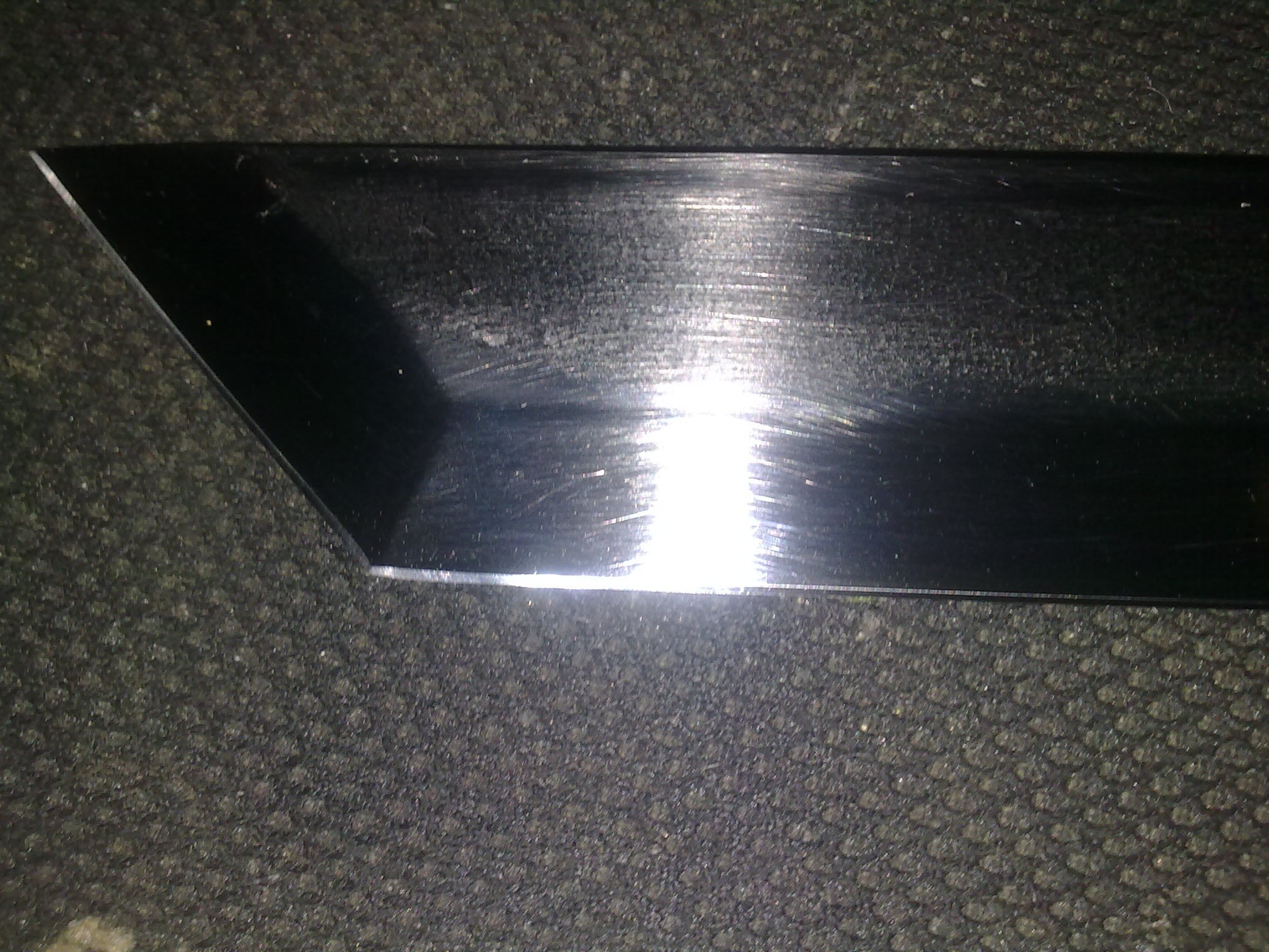

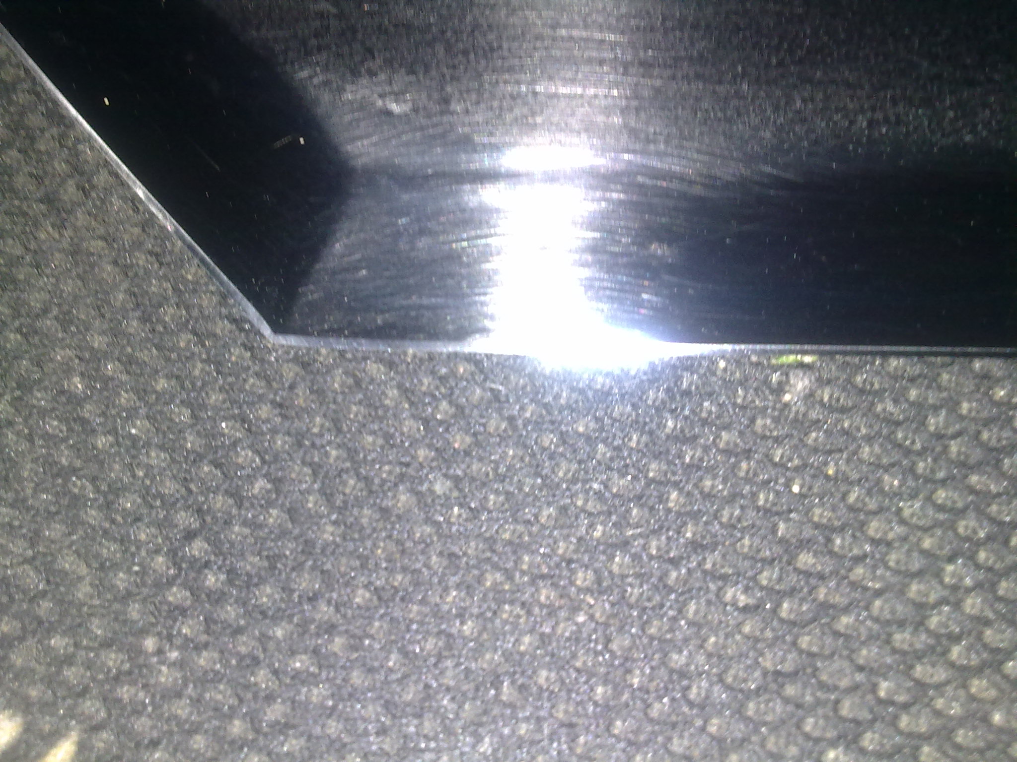

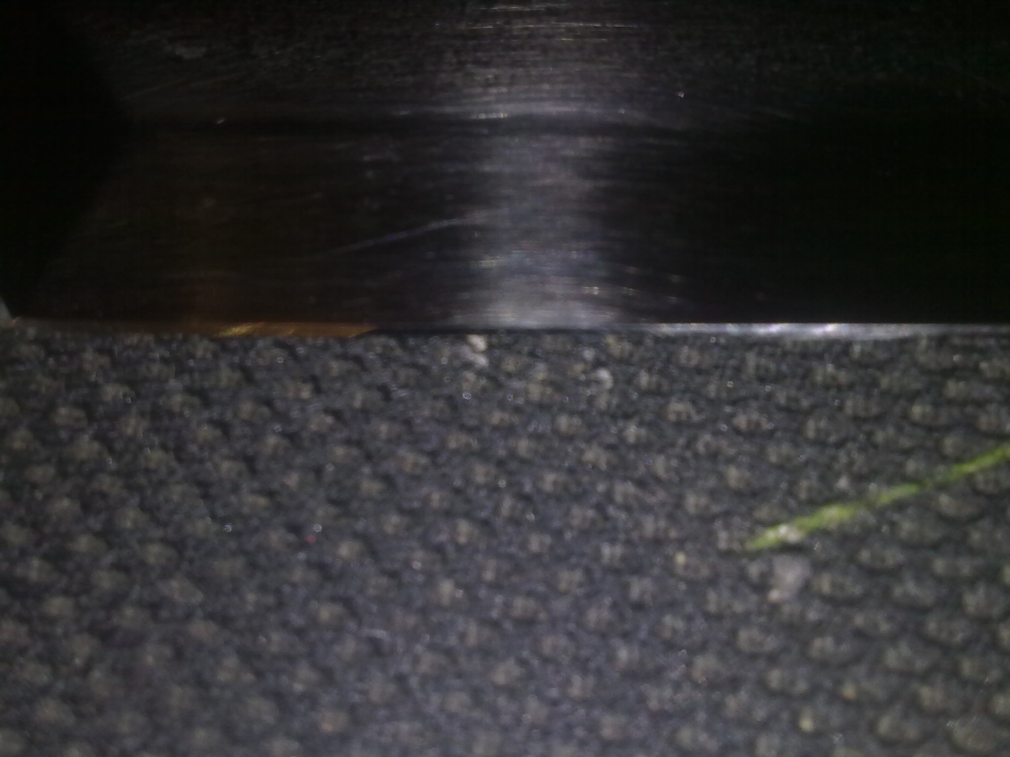

Наклеил камни на бланки, провёл эксперименты. Уже не первый раз сравниваю абразивы, карбид кремния нравится мне больше, на "злых" сталях даже не требуется полировка. Принесли залипуху из мех.пилы, попросили подровнять спуски, наделали бугров и ям(лучше бы не трогали), сильно не заморачивался, вывел на большом кирпиче и заточил. Речь в принципе о рк, на форму клина не обращайте внимания, карбидом кремния кромку почти в зеркало сделал минут за 15-20, даже сам не ожидал, а сталь быстрорез(кто точил знает). Можно бриться, волос режет на весу и это после 1000 грит(по гриндерману). Серега ака HID, хотел камни, бери КК, универсальный вариант, в крайнем случае суспензию наведёшь слуриком из ОА.
