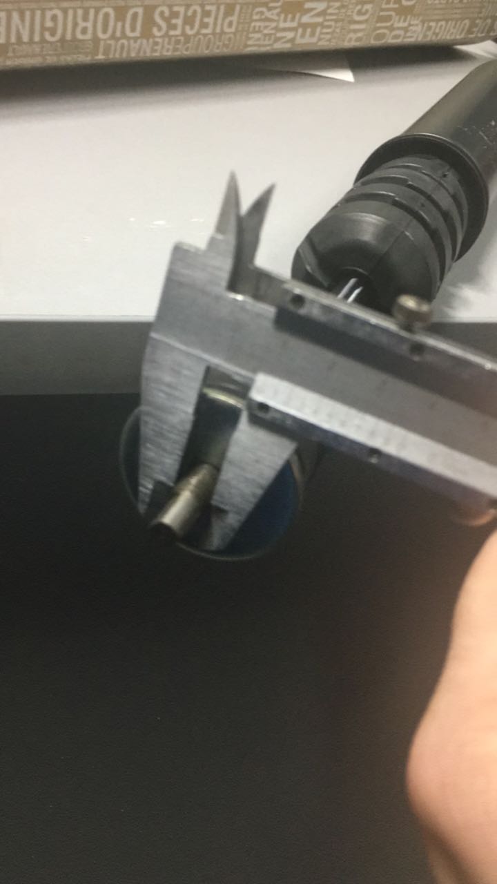

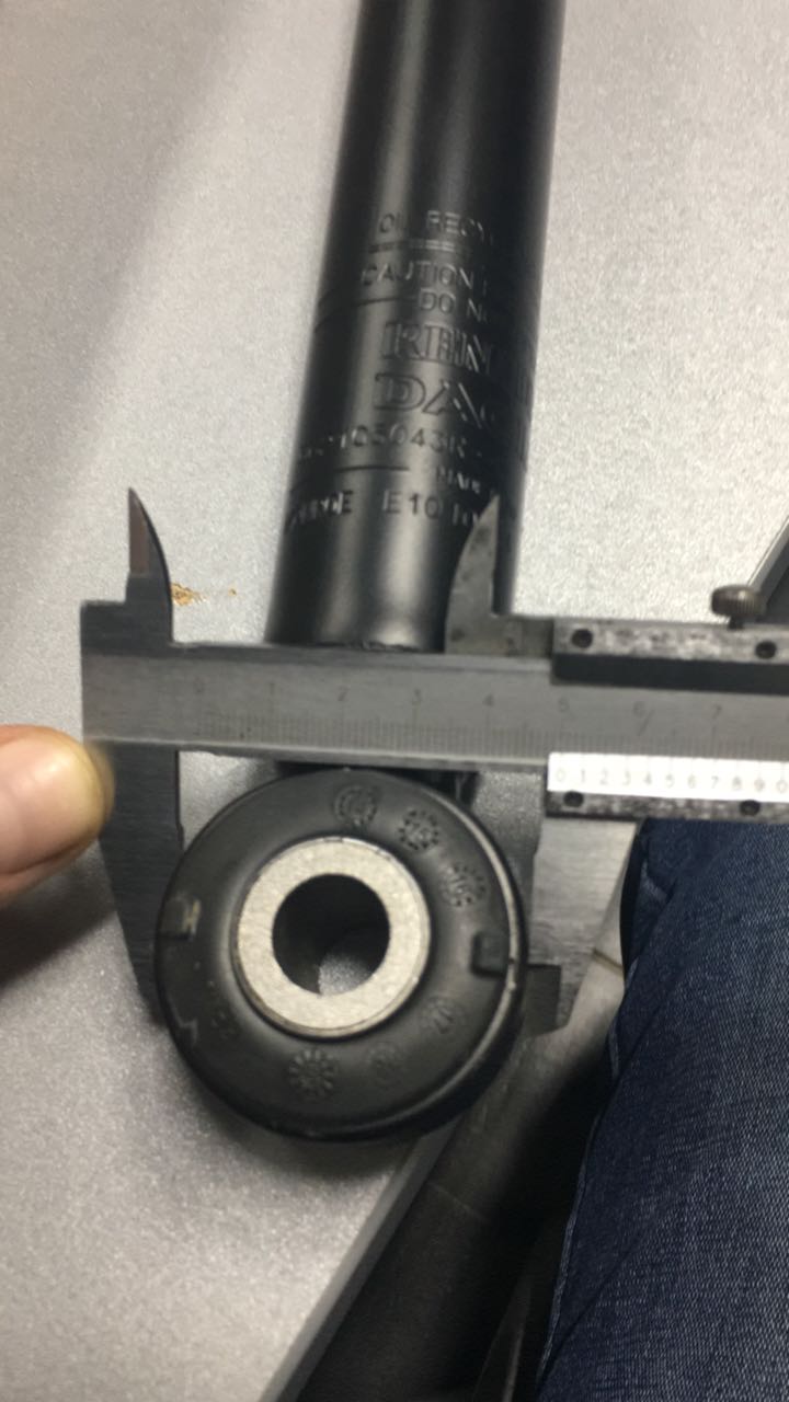

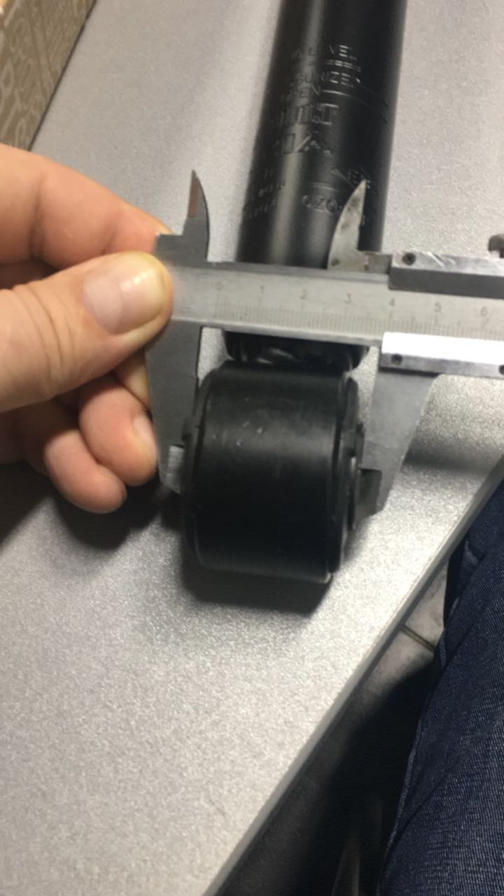

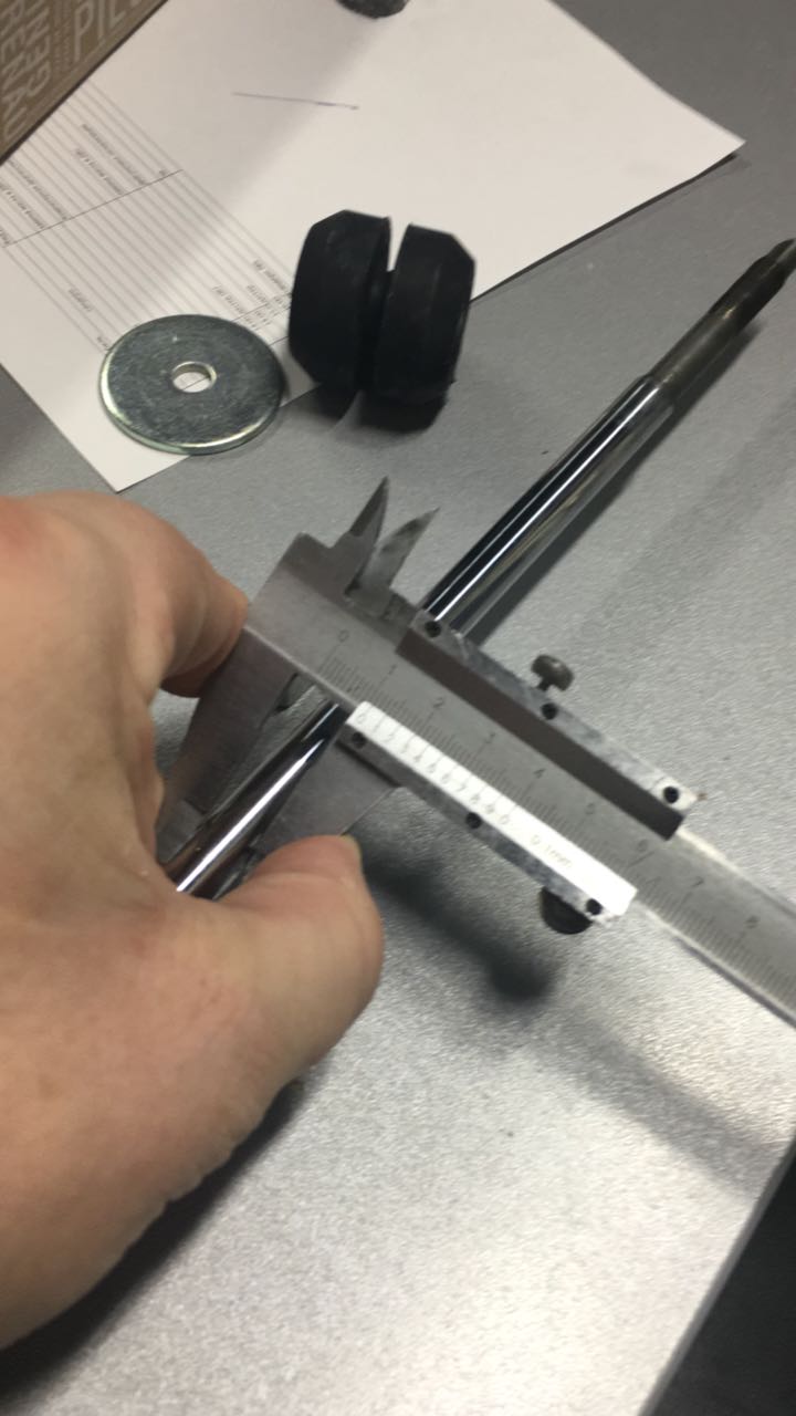

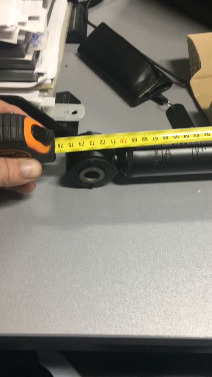

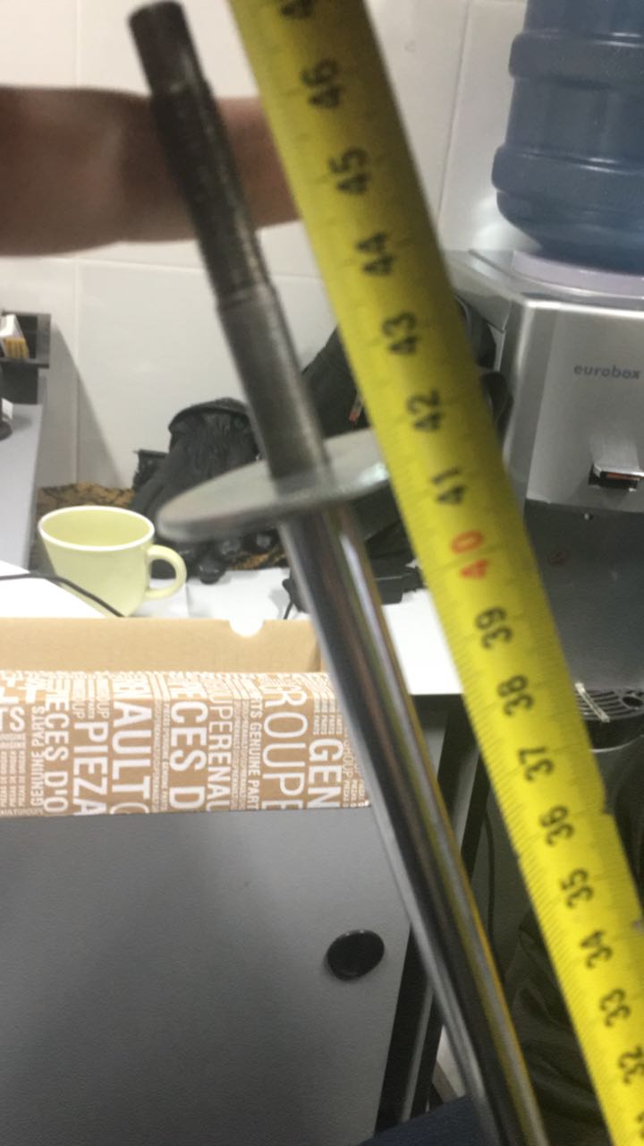

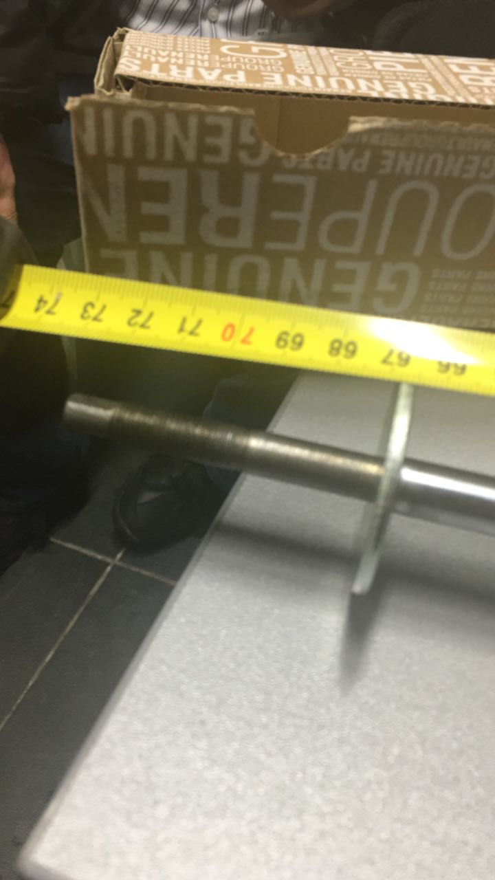

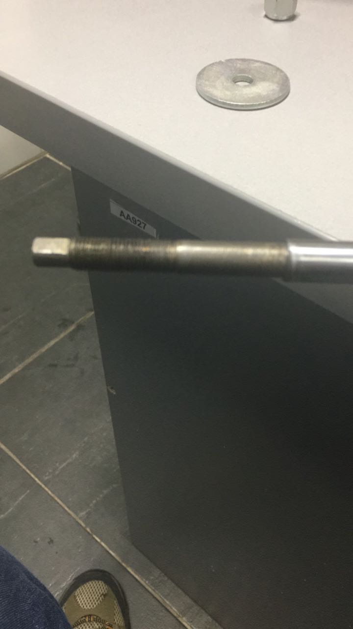

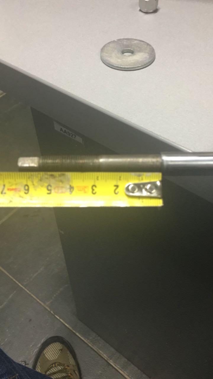

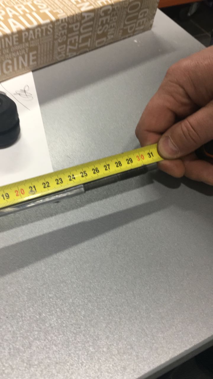

Ребятки, снял тут размеры с заднего аморта нового, может кому пригодится.
Диаметр (наружный) нижней втулки - 50 мм;
Диаметр нижней втулки (внутренний) - 15 мм;
Длинна или ширина нижней втулки - 40 мм;
Длина всего амортизатора от края до края с вытянутым штоком - 750 мм;
Диаметр штока - 11 мм;
Длина штока - 310 мм; (от края колбы)
Диаметр штока в верхнем креплении (там где резьба) - 9 мм;
Длинна штока от края верхней шайбы под пыльник до конца штока - 710 мм;
Длинна части с резьбой и без резьбы - 65 мм;
Длинна штока в сжатом состоянии от центра нижней втулки до верхней шайбы пыльника - 410 мм;
Ах, да, уточнение: для переднего привода 4*2 рено дастер
