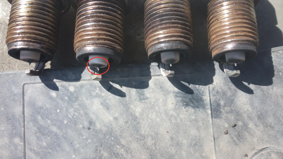

Зазор на свечах не более 1.25, вернул до 1.0
Где электрод? Он так не выгорает за 60 тысяч. На боковом электроде такой же наболдашник должен быть, хотя у тебя канавка, может и не было.
