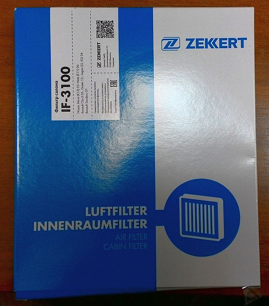

Купил угольный Sibтэк AC04.2505C за 308 рублей. Поставил после 3f quality 561 и ... никакой разницы! Лобовое как потело, так и продолжило потеть (на первой скорости). Проездил с ним около месяца, намучался.
Т.к. в новогодние праздники предстояла дальняя дорога, решил срочно поменять фильтр перед поездкой. Заехал в оффлайн магазин и взял из наличия обычный бумажный фильтр. Попался мне фильтр марки Zekkert IF-3100, стоимость 350 руб. Впервые слышу и вижу такую фирму, но отступать было некуда, через два часа в дорогу на 750 км, причем в ночь. Воткнул и поехал. Фильтр встал четко на место, немного трудно, но защелкнулся. Единственное что смущало, что пластик белый. Но в том месте где он стоит этого не видно.
И о чудо, моя проблема ушла как и не было. Поездка была продолжительностью 8 дней, проехал 1700 км. Температура менялась в диапазоне от +3 до -30. Окна не потели ни разу, даже на первой скорости в любимом зимнем режиме "стекло+ноги". Вторую скорость включал по необходимости, когда просто не хватало тепла.
В общем, остался доволен. А угольные пусть лежат до лета.

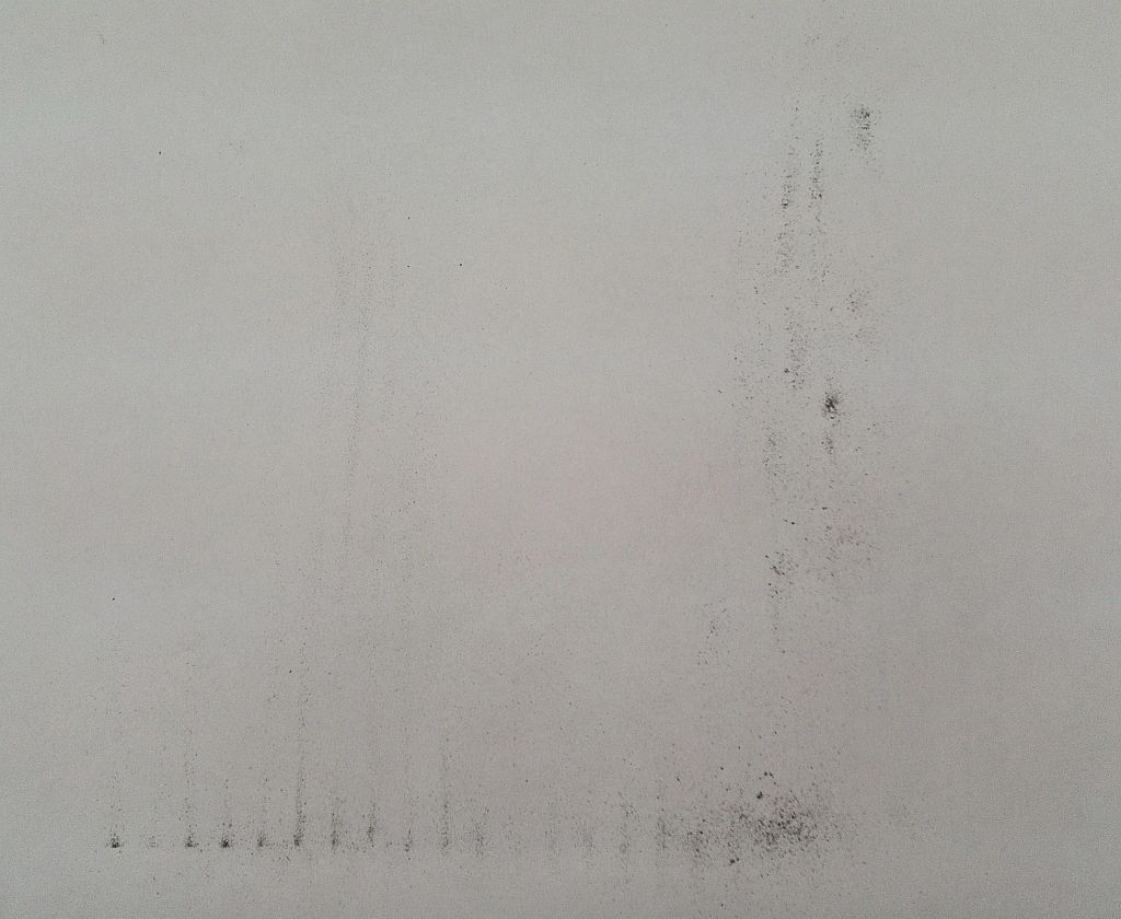

Фотки прилагаю. В экзисте он сейчас чуть дешевле http://www.exist.ru/price.aspx?pcode=if3100.
Фотки делал сегодня. Пробег фильтра около 2000 км, время использования 14 дней. Посмотрите сколько грязи он поймал. На бумагу осыпался черный песок (последнее фото), когда я его положил на стол для фотосессии! Это ответ для тех, кто считает ненужным использование фильтра зимой. Так что пусть бумажный, но стоит!
