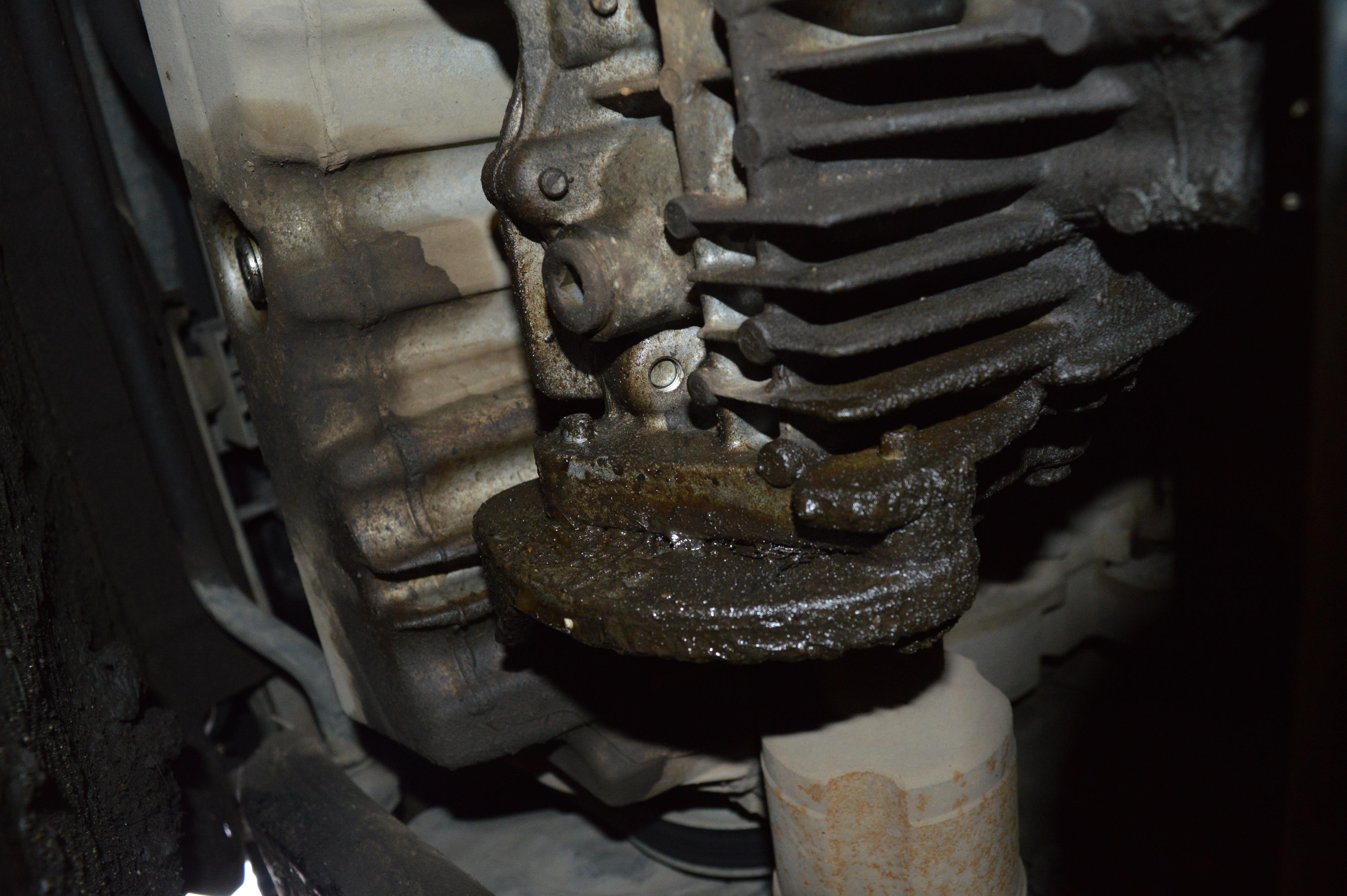

Приветствую друзья. Вот и меня настигла беда. Отдал менять трансмиссионку в мкпп и в редукторе и в муфте, а мне говорят "у тебя раздатка течёт". Есть мысль, что возможно потекла она как раз после замены масла в мкпп, но ничем не подтверждено.
Сегодня залез посмотреть и даже капля масла с раздатки свисает ((( Надо срочно чинить, так?
Вот фото раздатки в нормальном качестве.
https://yadi.sk/i/xuuSJwyK38zWEH
https://yadi.sk/i/f9nhSH5G38zWhQ

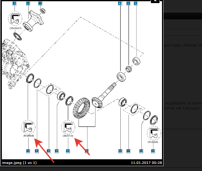

На взрыв схеме отметил сальники, которые планирую под замену.
Пока план поменять сальники 8200983401, 8200983399.
Правильно ли я действую? (машине скоро 4 года, гарантии нету)
