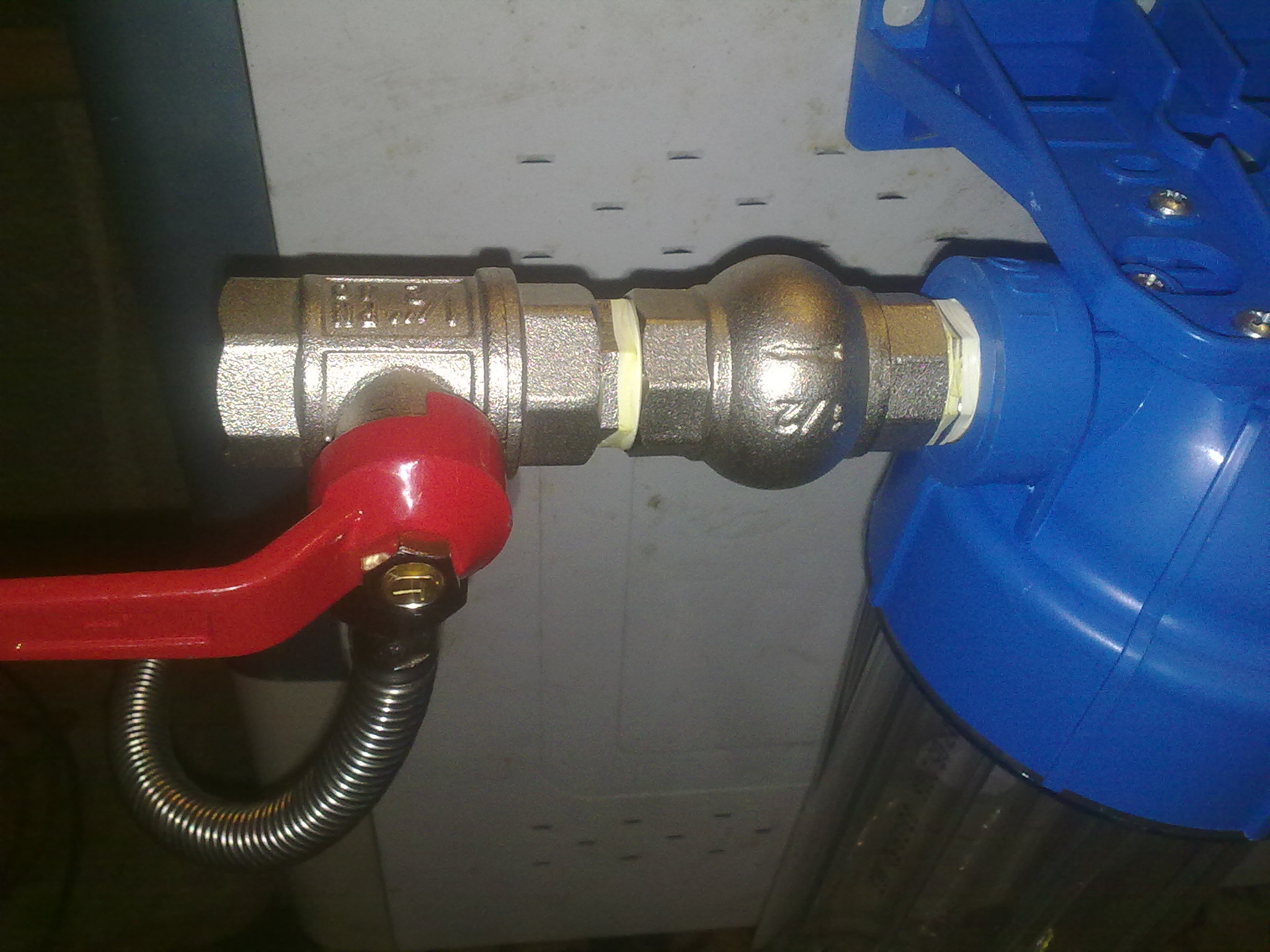

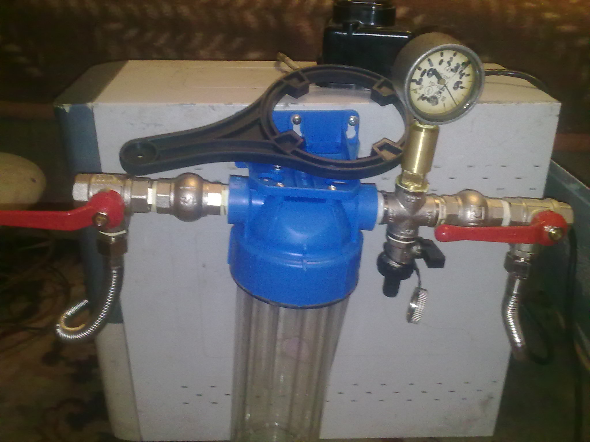

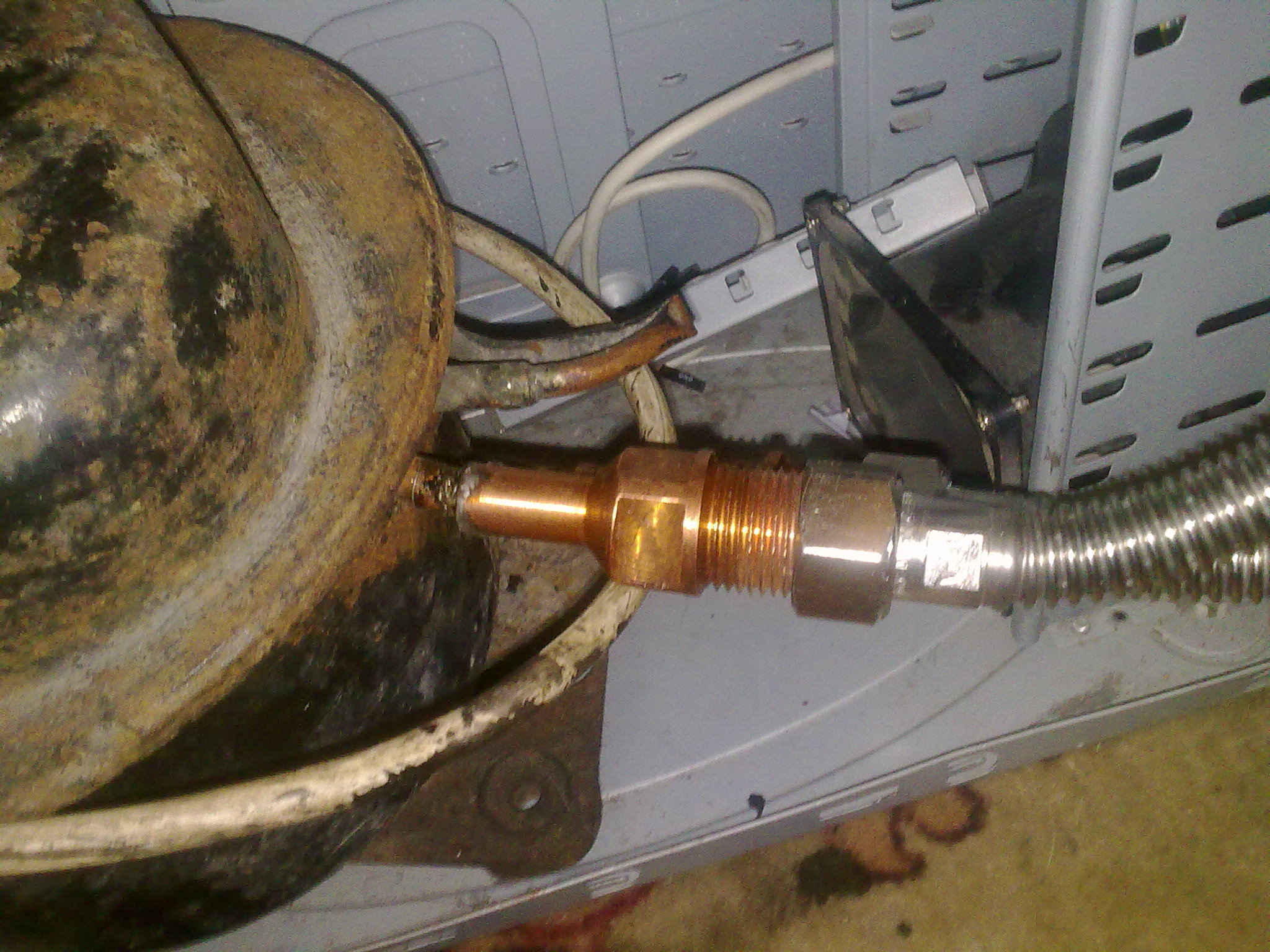

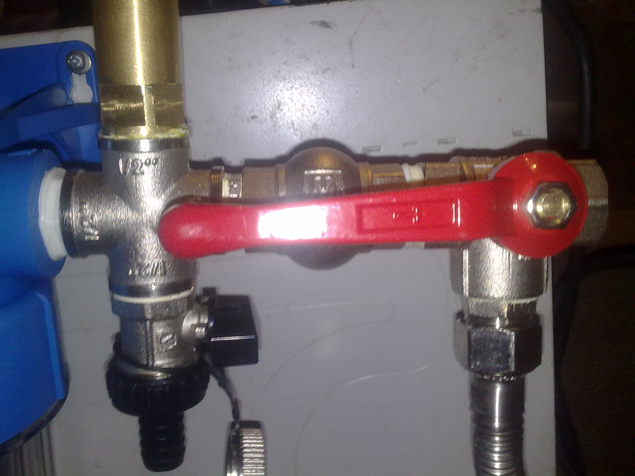

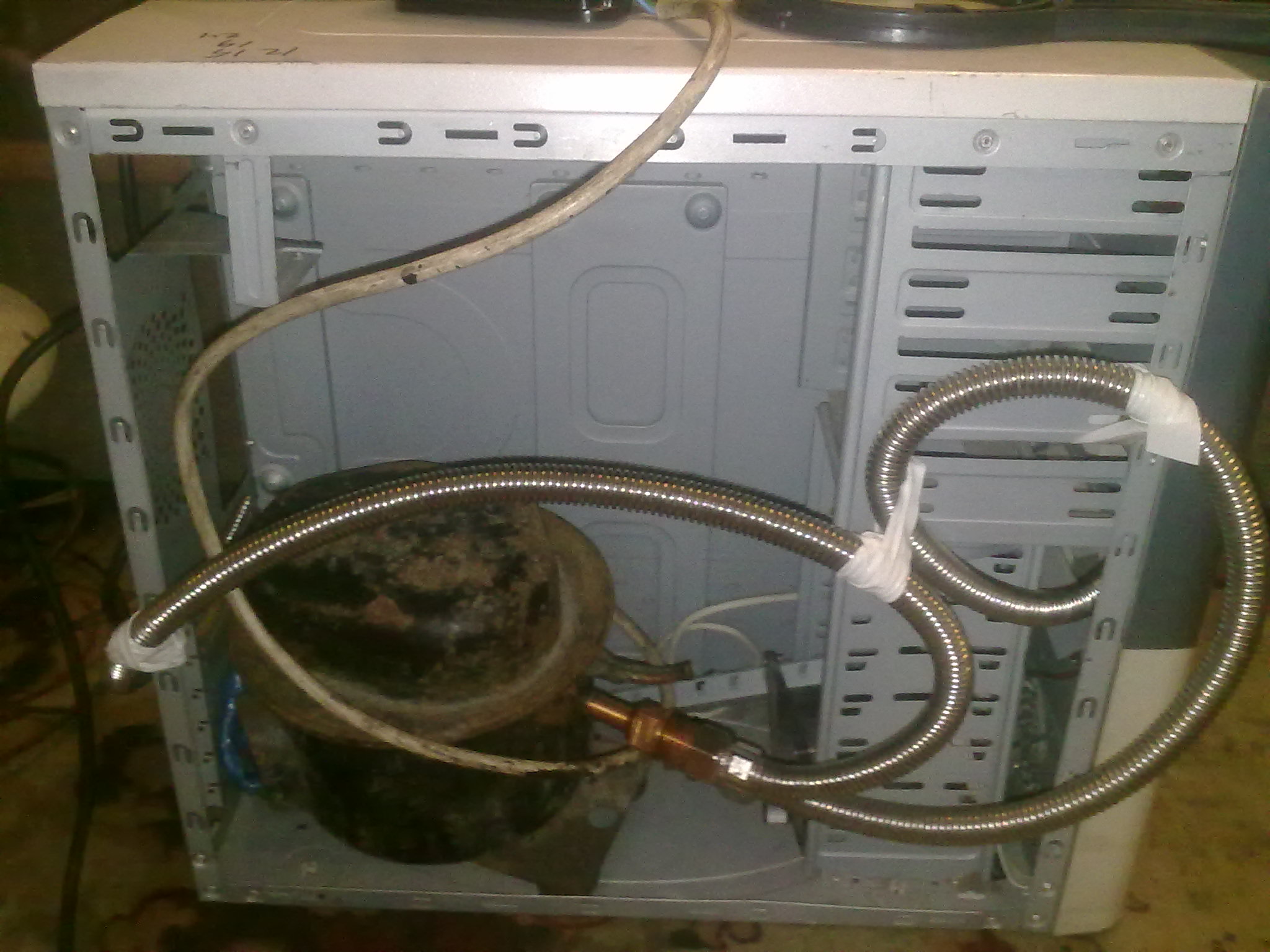

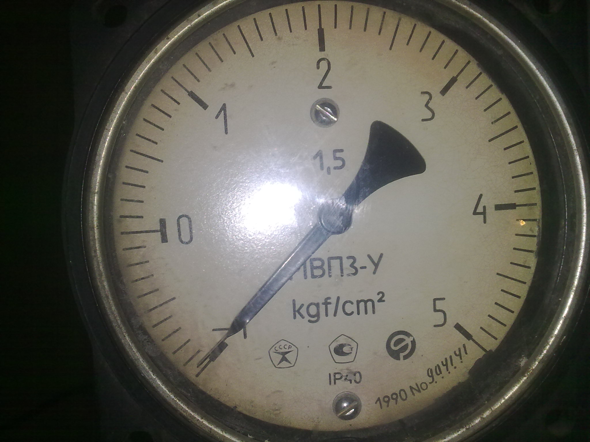

Собрал вакууматор из холодильного компрессора и магистрального фильтра, так сказать пилотную версию, для обкатки режимов и выявления косяков. Косяк номер один - фум лента и ей подобное(нить, лён) толком не держат давление, за ночь помаленьку травит, перепробовал все способы, наматывал так что еле ключом тянул, чуть-чуть но травит, выявил намазав мыльным раствором. Выход нашёлся простой и относительно не дорогой, анаэробный герметик СантехМастерГель, взял синий, при затяжке резьбы полимеризуется на глазах, давление держит отлично, рекомендую тем кто заморочится сборкой фитингов. Косяк номер два- лишний кран сброса(на крестовине), а также можно(нужно) было тройник поставить. Косяк три- шланги длиноваты, жесткость не дает особо изогнуть их, завернул как смог. Ну вроде и всё, пока всё разместил в корпусе старого системника, дальше посмотрим. За фотки не пинайте, эстетики пока нет, главное обкатать и понять, что нужно добавить-убавить. Манометр уже поменял, первый был переделан из 10-очкового, переставил шестерёнку и стрелку, точность относительная, не понравилось. Поставил нормальный мановакуумметр, тоже засада всего 5 очков показывает, а компрессор выдает 9(10) очков, уже чуть стрелку не загнул. Вакуум нагоняет 0,9 может чуть больше. Ленивый я, шланги переставлять в лом, потому и сделал такую конструкцию, ручки трехходовых кранов в одну сторону - давление, в другую - вакуум, вниз - сброс.
