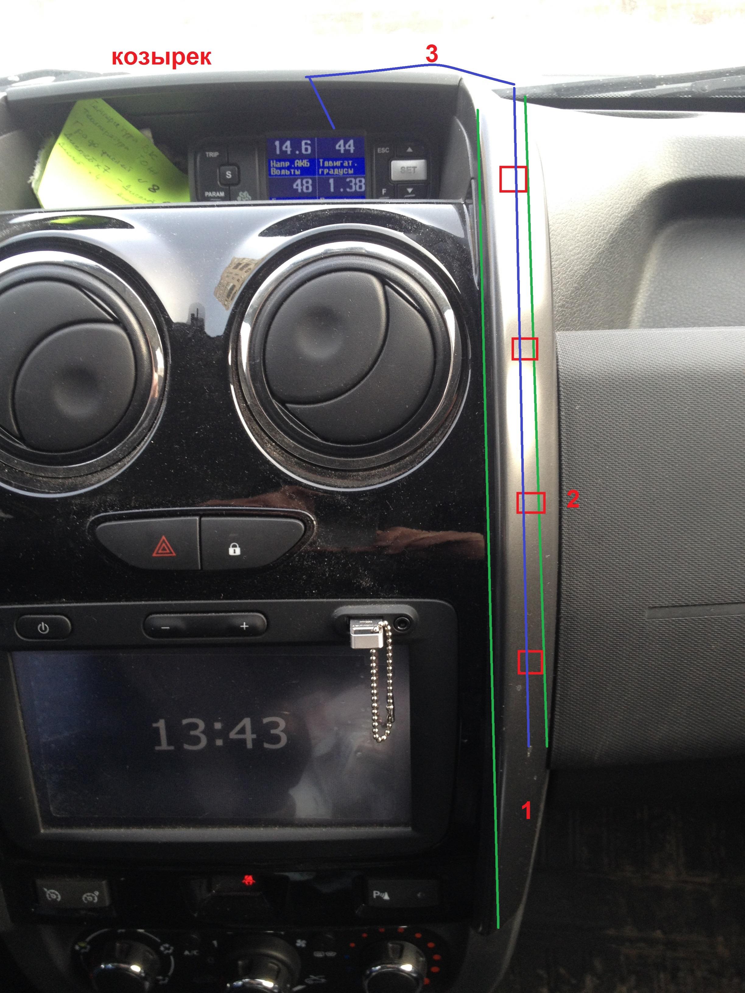

А там одиночный слой пластика?
Там, где выходит провод у меня - да. Двойной он справа, с зазором 10 мм.
Напишу маленькую инструкцию для рестайла, кто еще не ставил, получит представление.
По теплу!
Снять козырек, потянув на себя. Снять блестящую клюшку "1" справа, поддев монтажными лопатками начиная снизу, и постепенно выщелкивая застежки. Если с клюшкой пойдет и блестящая фальшпанель, на которой установлен Media Nav, не давать ей этого делать. Она должна остаться на месте. Сверху, направляющая на клюшке, снимается последней - на себя. После снятия откроются окна "2", куда вставлялись защелки. Сверху через эти окна опустить проволоку вертикально вниз (у меня изолированная медь 1,5 кв мм с кабеля). Завести шлейф и вытащить в окно. После снятия козырька то же останутся три окошка. Протянуть проволоку с этих окошек под 90* до шлейфа и перетянуть его туда, помогая шлейфу, подавая снизу слабину. Где у вас будет отверстие - Ваше дело. Туда и затяните, хоть под козырек, хоть по середине ниши, хоть с другого бока. Вторую стенку резать не надо, Вы ее уже обошли. В узкую щель у себя (на фото выше) затягивал уже ниткой. "3" на рисунке маршрут шлейфа. Зеленым цветом нарисованы внутренние стенки и щель между ними. Уложив шлейф не натягивайте его, на каждом повороте оставьте немного слабины, что бы не болталось, но и не терло об углы.
