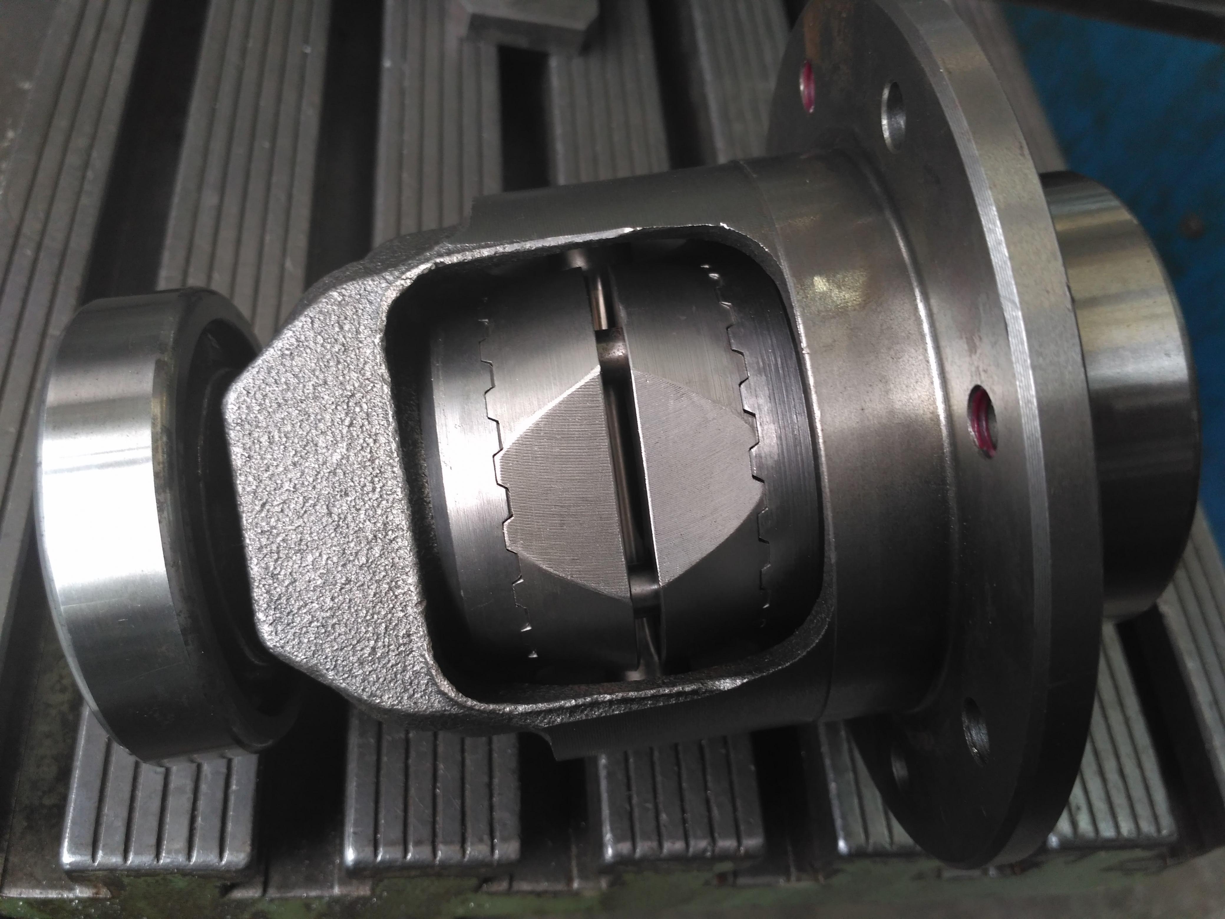

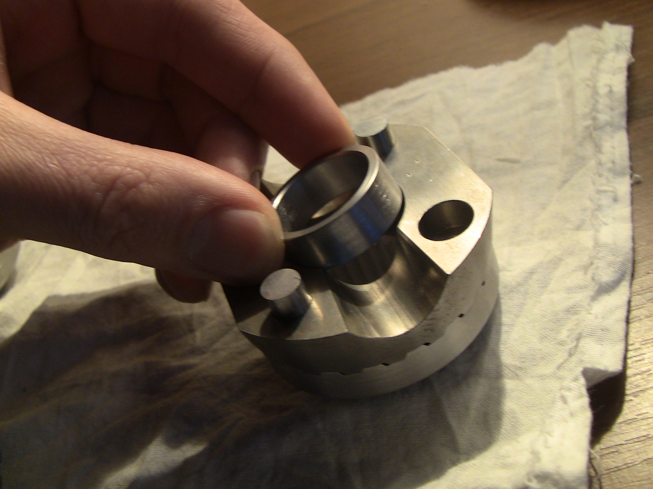

давайте разберемся
когда блокировка уже установлена , то палец никакие втулки не раздвигает.Он в неподвижном состоянии в горизонтальной проекции. Палец лишь давит на ЛОКЕРЫ.

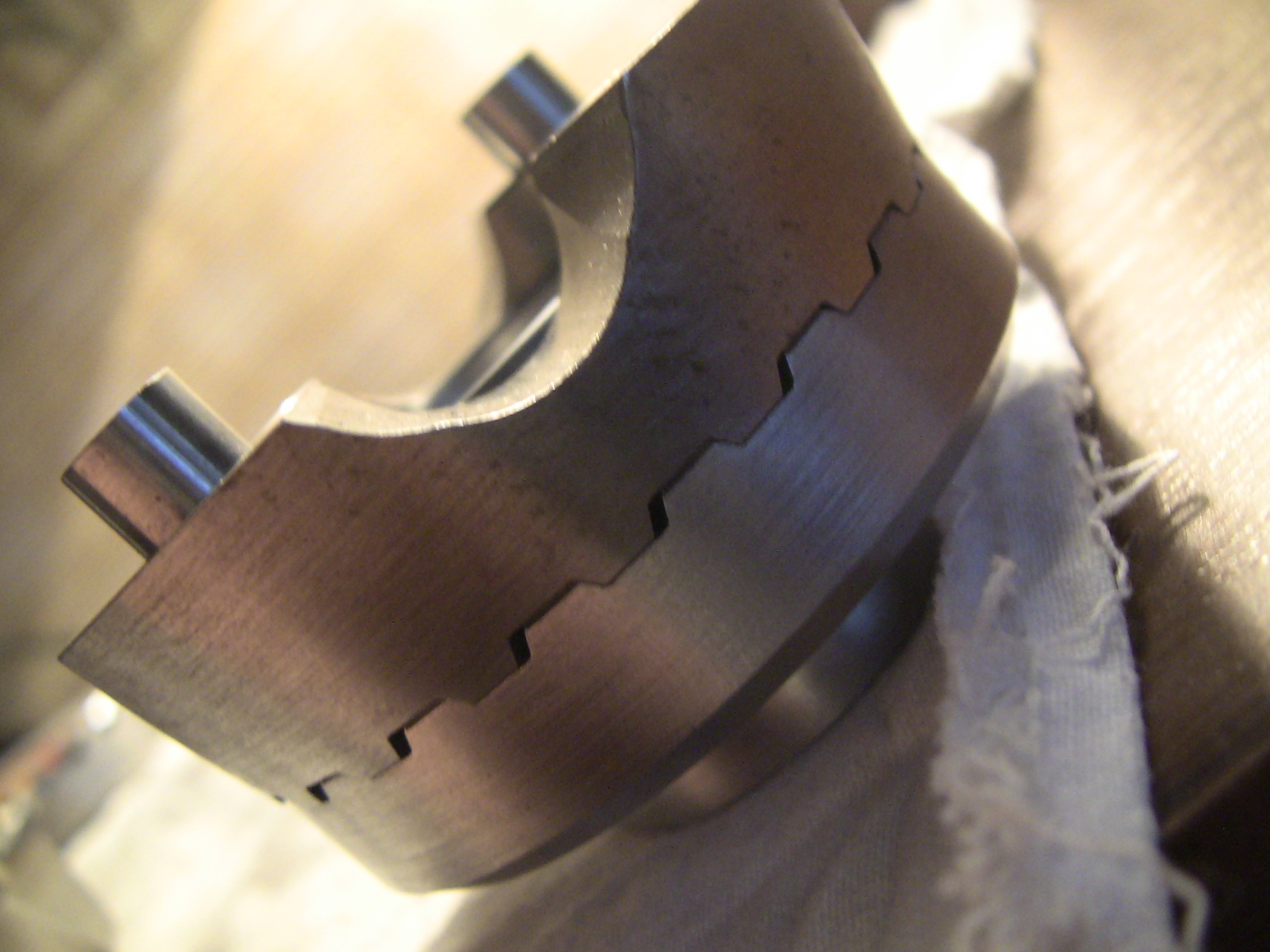

Втулки внутри локеров . Втулки в неподвижном состоянии. Локер при провороте колеса имеет возможность двигаться или отжиматься на "энное" расстояние, втулка же остается неподвижной внутри локера. Локер отодвинулся, полуосевая перепрыгнула на другие зубья и локер встал обратно на место.
Локер с полуосевой шестерней находится в зацеплении и зазора как у вас на фото нет.Есть лишь зазоры между зубьев.
