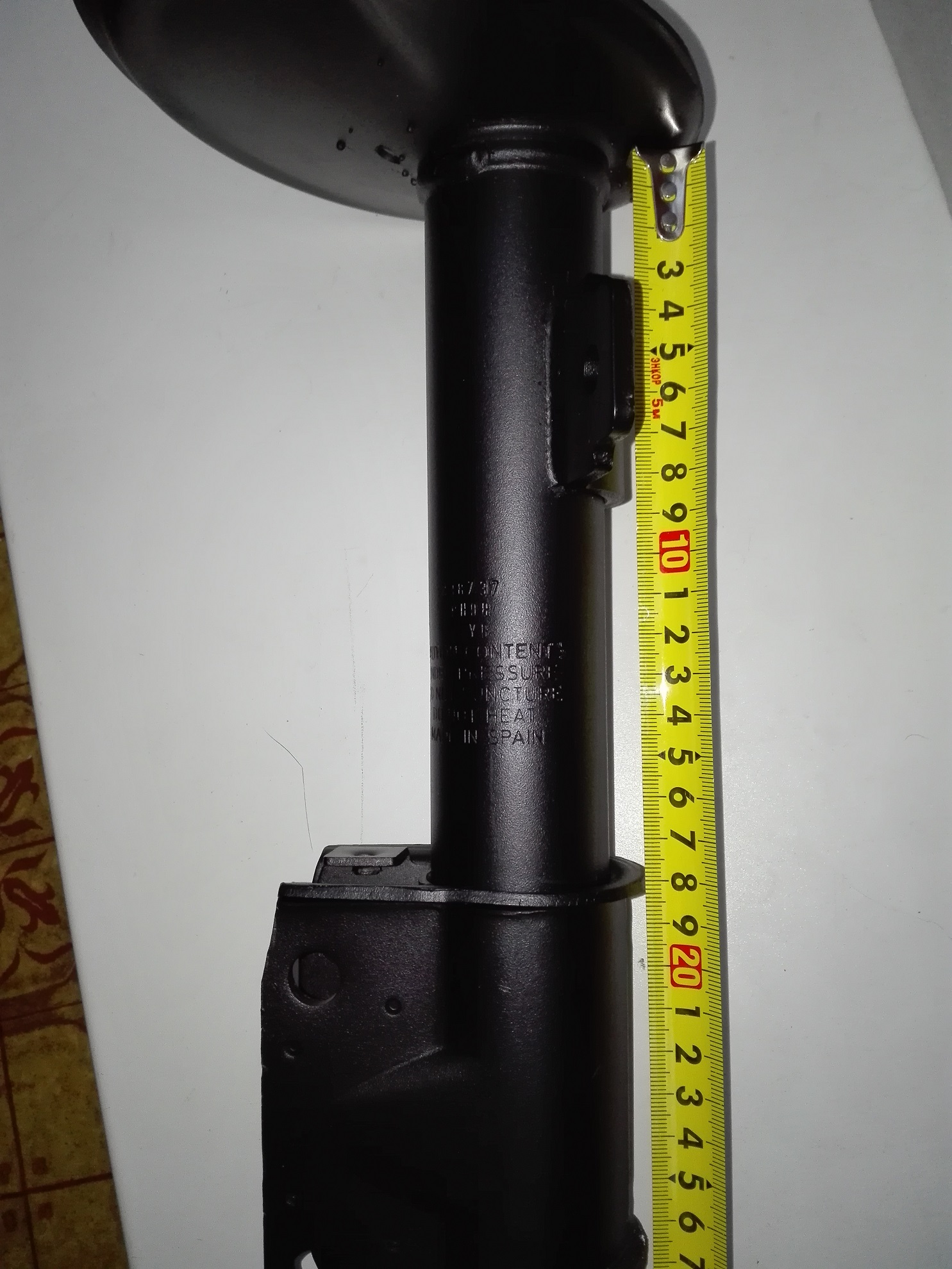

jimmik, подведем выводы по размерам Каябы vs Сток: шток такой же, размер от чашки отличается малость, если померить от того места где Вы мерили, разница будет 7-8 мм. Хотя странно, с размерами Panzerschreck у меня этот параметр сходится, возможно меряем в разных местах... А вот общая длина у каябы меньше - 645 ориентировочно, это если поставить аммо на пол и померить размер от пола до конца штока. Но здесь правильней мерить от крепежных отверстий (место крепления к ступице), габаритная длина не показатель. Размер от центра верхнего отверстия до конца штока у Каябы - 545-550 мм. Померьте у стока. И еще просьба померить важный размер что на фото (от нижней части чашки до центра верхнего отверстия, у каябы - около 200 мм).
