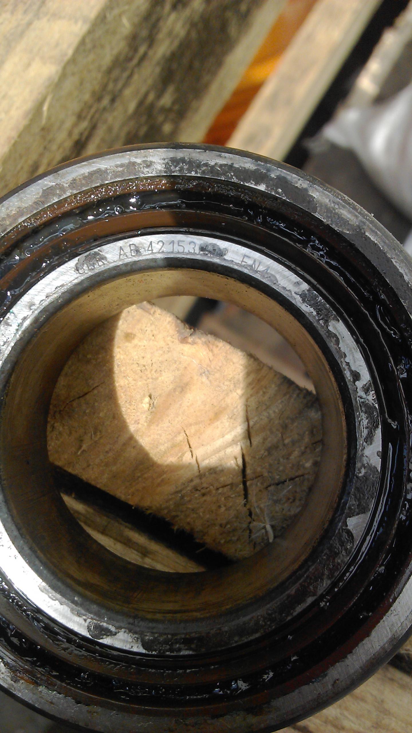

, подшипник под №2 с размерами 35х62х20 родной стоит AB42153S02 выглядит так после 60 т. км , дубль NTN-SNR 63007EE с теми же размерами ,сальник малый 8200983401 под № 11 дублей нет.
