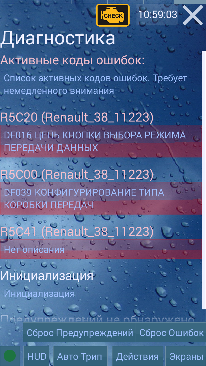

Сегодня прям успел, прям в дырочку!
Думал сбросить ошибки, но ни демо-версия, ни полная ошибок не выдали. Еду потихоньку, крутнул в Lock - ошибка! На приборке всамделишняя пила. Все онлайн, все с логом: https://yadi.sk/i/7rOi_52s3BoMBu писал в полной версии. Сбросил ошибки - пила не потухла, только после отключения зажигания.
Пы.сы: по ошибкам грешу на слабый аккум - за бортом -19, стартер крутит слабо, приборка сияет лампами АБС и есп как ёлка.
Пы.пы.сы: хобдрайвом ошибки сбрасываются ( работает!) , при следующем заводе не выскакивают.
