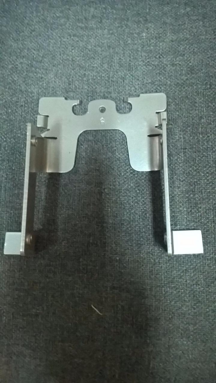

Сообщение от vov-ka Посмотреть сообщение
Судя по описанию установки- этот подлокотник крепится к пластиковой консоле (только к пластику), а значит будет болтаться вместе с ней. У штатного не так крепится
Описание там стандартное для всех подлокотников, а так есть у них с пластиковым адаптером (крепление только к консоли) и с металлическим (жесткое крепление), под консолью вот такая пластина установлена (они мне прислали фото) И прикручивается крепление подлокотника (уши) через пластиковую консоль в эту пластину, а пластина закреплена к полу под консолью (туннелем). Единственное, что беспокоит, не будет ли протирать кожаные сиденье данный подлокотник, т.к. он шире обычного.
