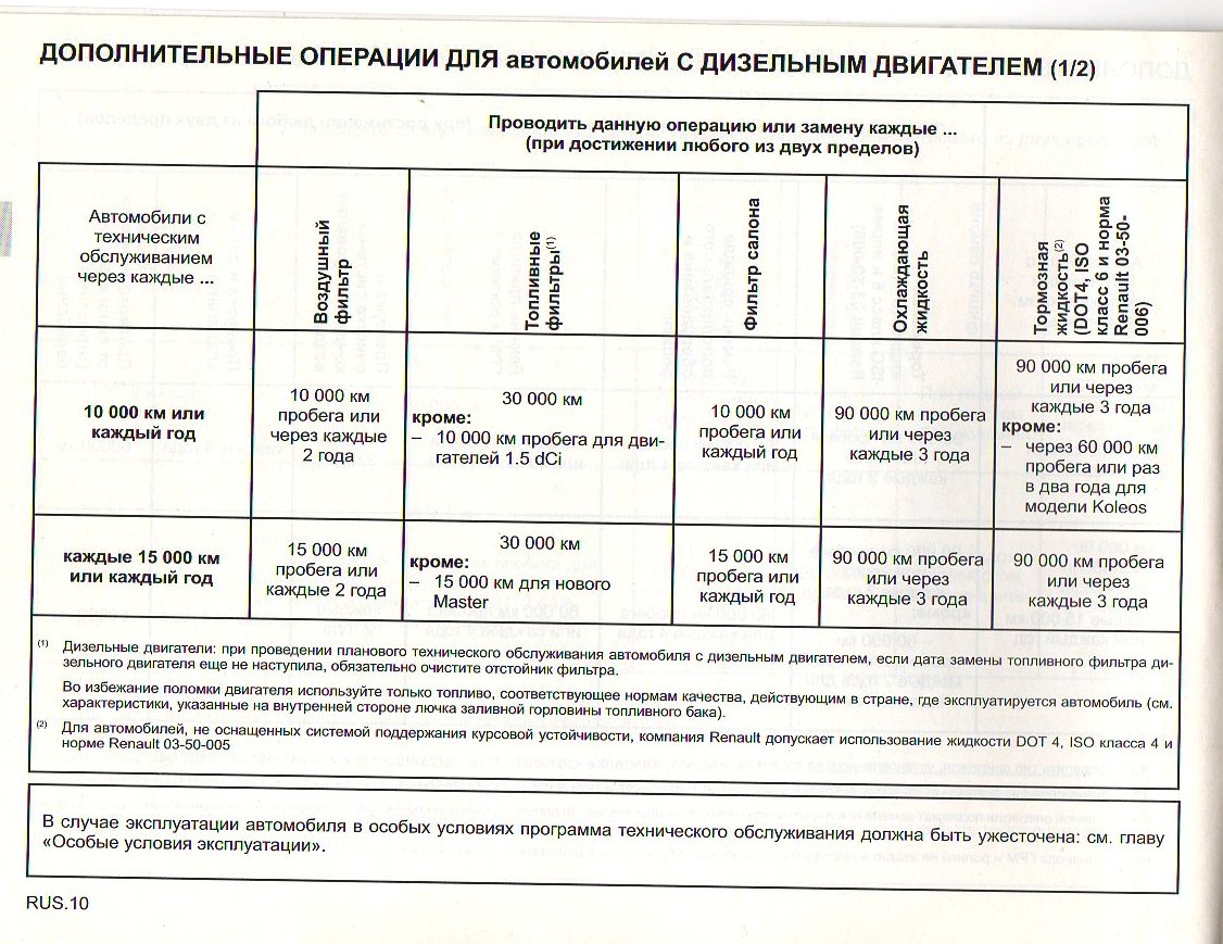

Спасибо но не чего не нашел. У соседей много инфы но по ТО нечего нет. а по этой ссылке
https://www.cdn.renault.com/content/...operations.pdf
какой то бред получается, там ТО для дизеля каждые 15 т/км. а у нас каждые 10 т/км.

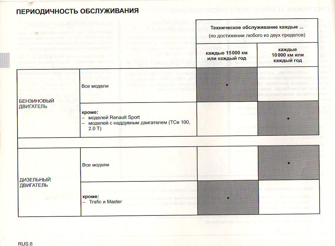

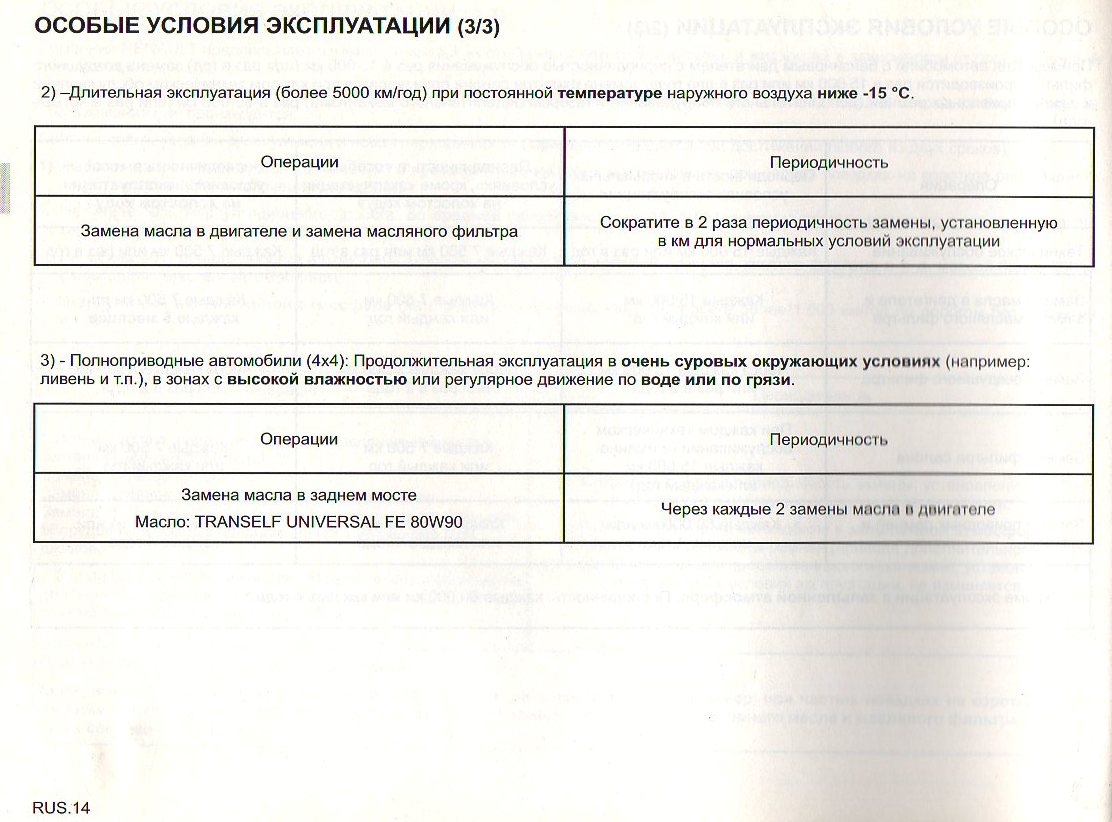

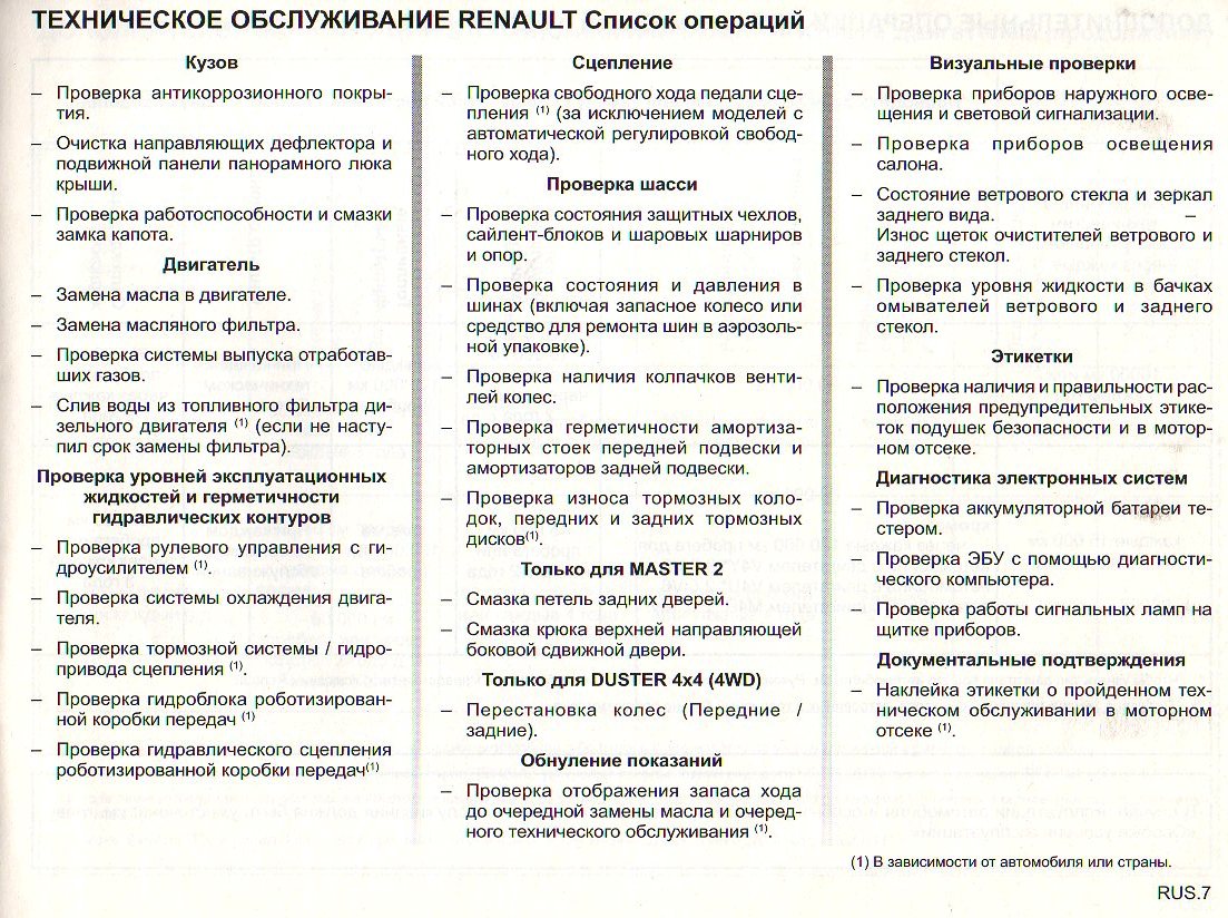

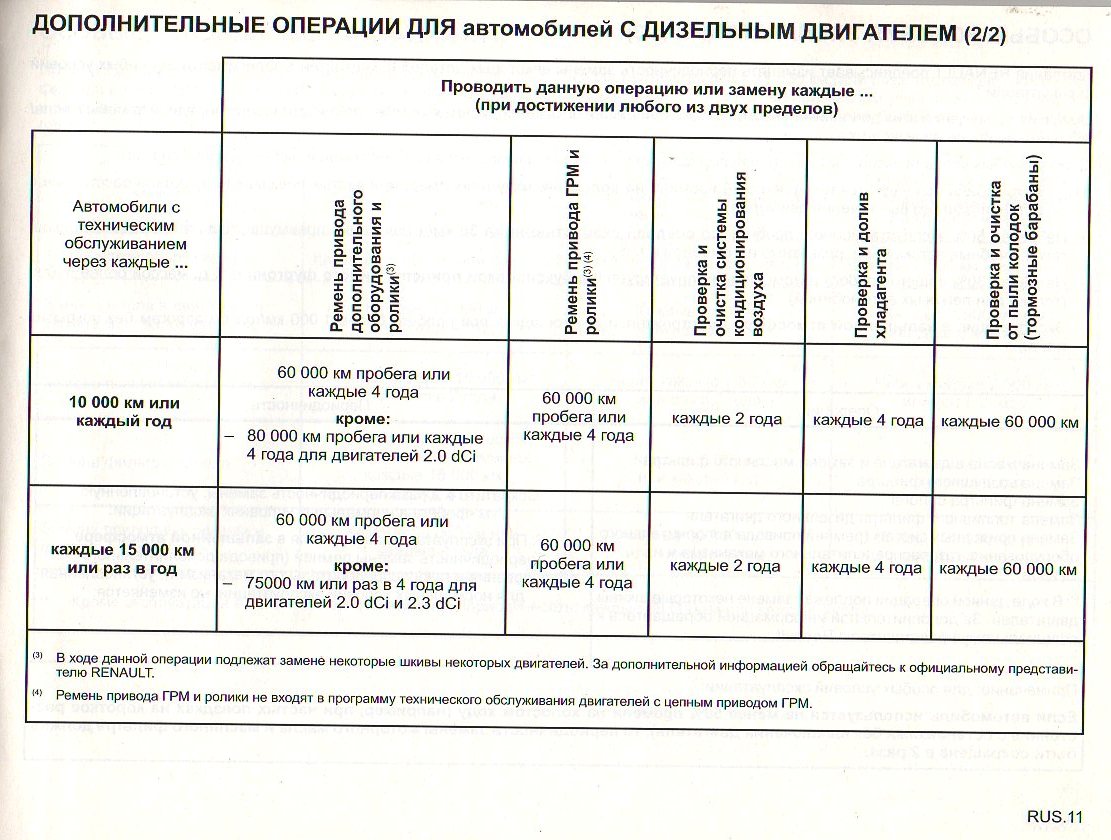

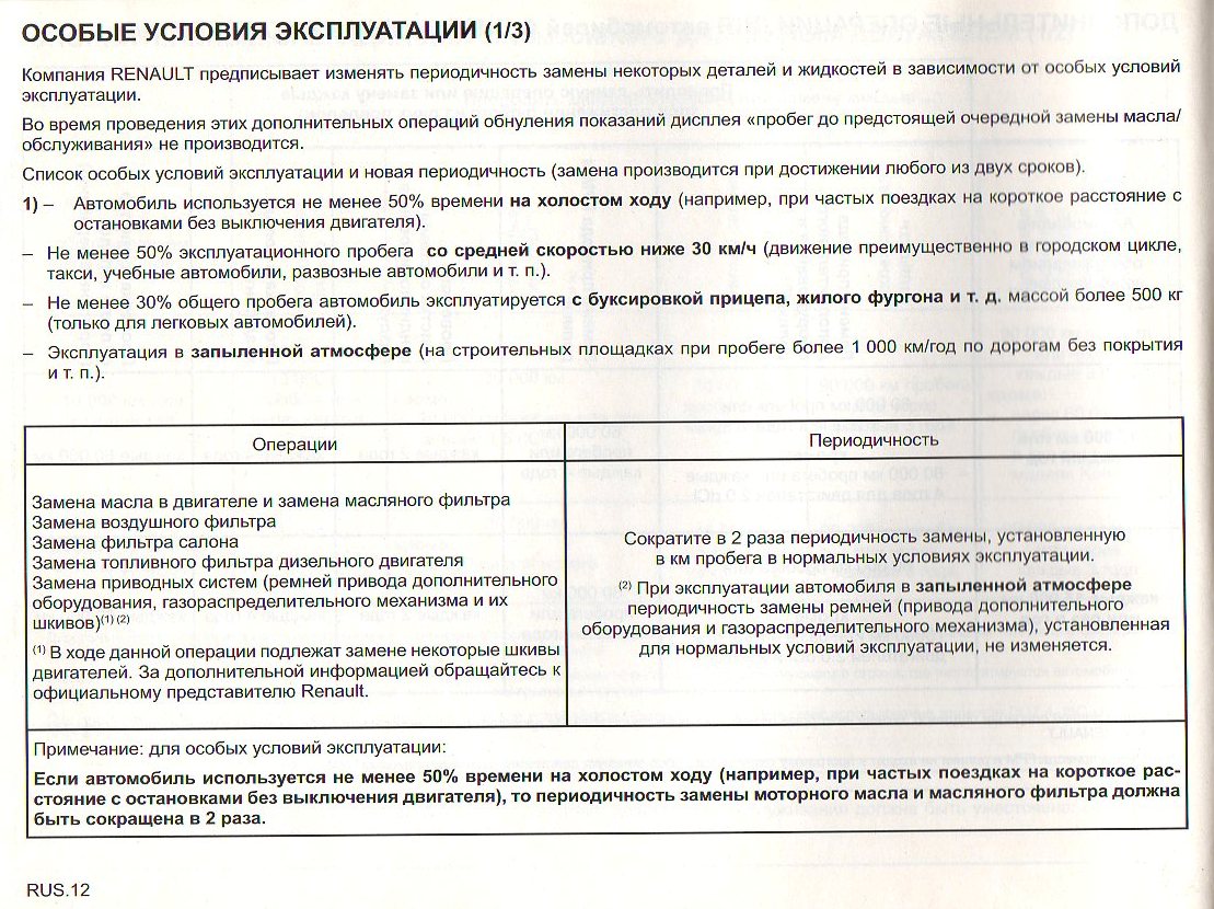

Так вроде в сервисной книжке всё написано
Для дорестайла :
