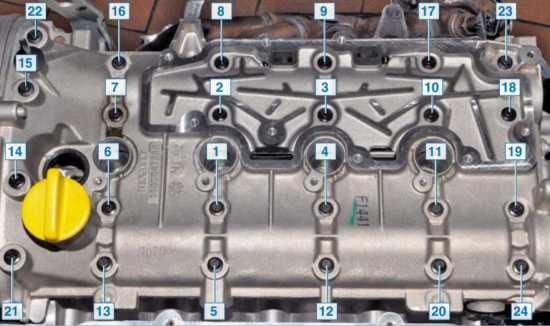

Проклеили по гарантии пару болтов под впускным коллектором. Думал, что будут снимать коллектор и ставить новые прокладки, а они похоже ключиком гаечным подлезли под сам коллектор, открутили наполовину болт, помазали герметиком и закрутили от руки. Нормально ли это если учесть то, что эти болты держат крышку, которая в свою очередь держит распредвалы и эти болты нужно затягивать только динамометрическим ключом? Хотя они могли и через переходник-карданчик динамоключом затянуть под углом. Болты №7 и 13
И сальник клапана фазорегулятора, который начал потеть не поменяли похоже, а только почистили поверхность.
