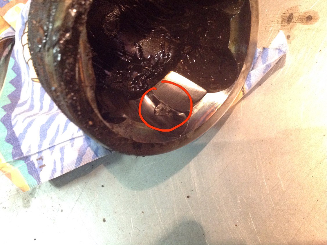

Касаемо ШРУСов: при неисправности внутренних шарниров будут щелчки, треск под тягой при прямолинейном движении. Наружные шарниры будут издавать такие звуки только в повороте и, опять же, под тягой. Проверка исправности ШРУСов: полностью отключаем электронику предохранителем, вывешиваем переднее колесо, заводим двигатель, включаем вторую передачу и едем)) притормаживая при этом, чтобы сымитировать нагрузку на приводы. Если посторонние звуки появились при положении руля прямо, значит неисправен внутренний ШРУС; при повернутых колесах - наружный.
Треск и стук в шарнирах обусловлен выработкой шариков, роликов и канавок корпуса ШРУСа.

А вот так выглядит изнутри неисправный ШРУС. По этим-то выщерблинам шарики и трещат:
