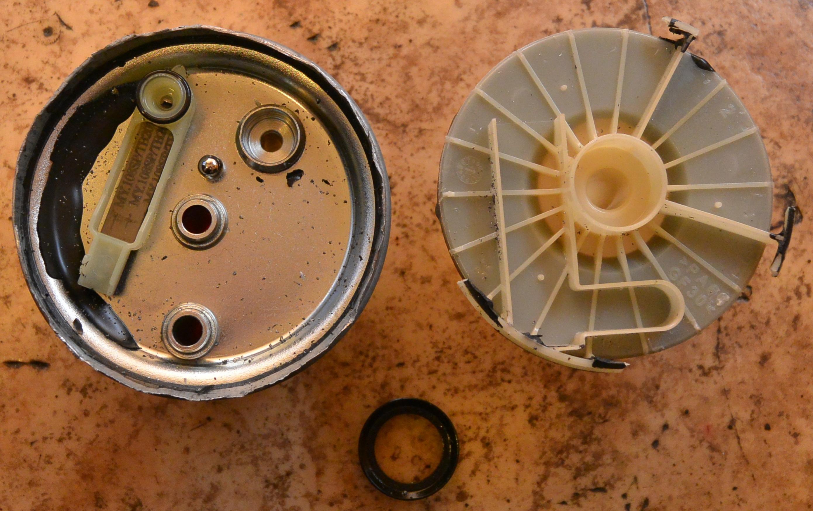

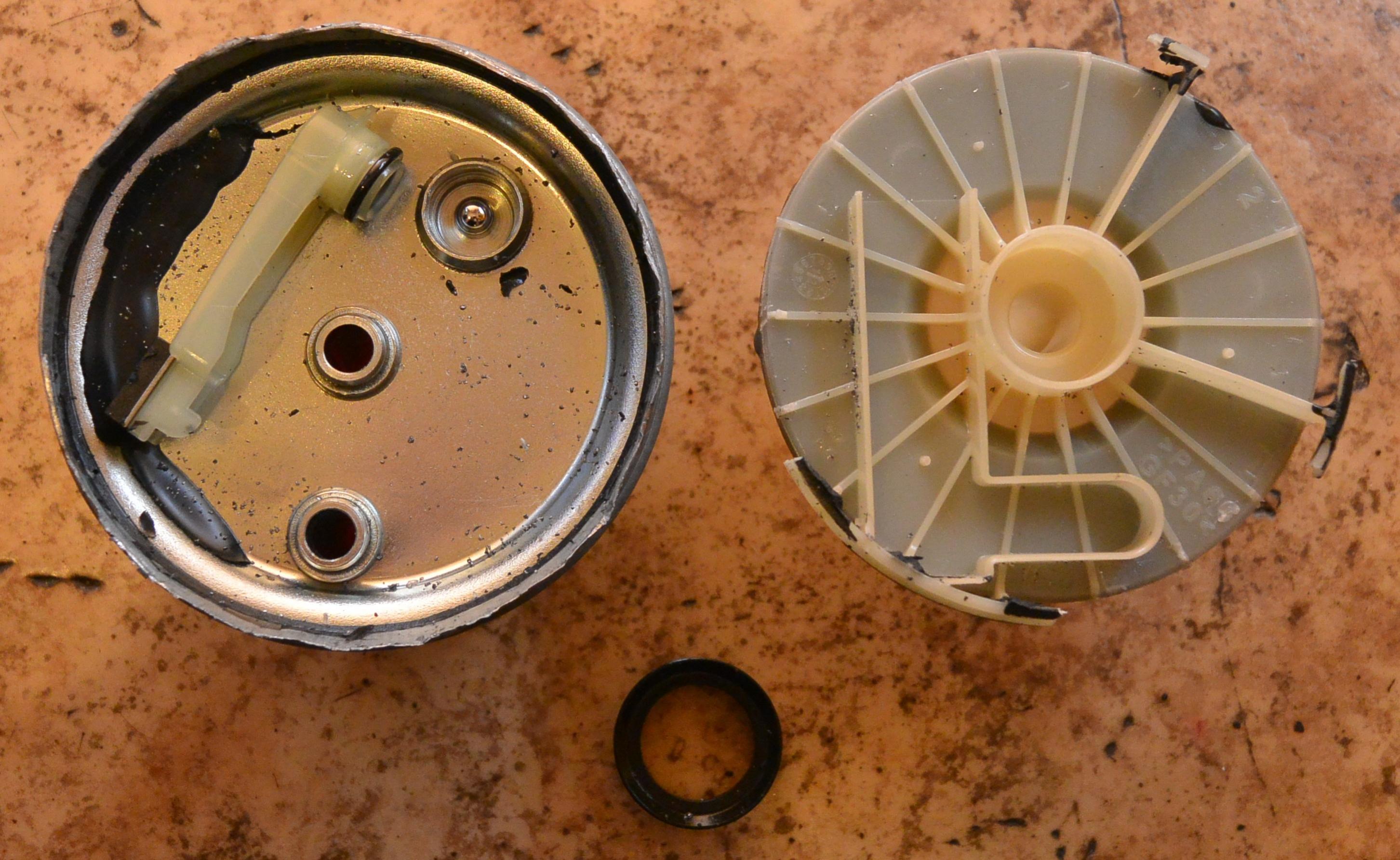

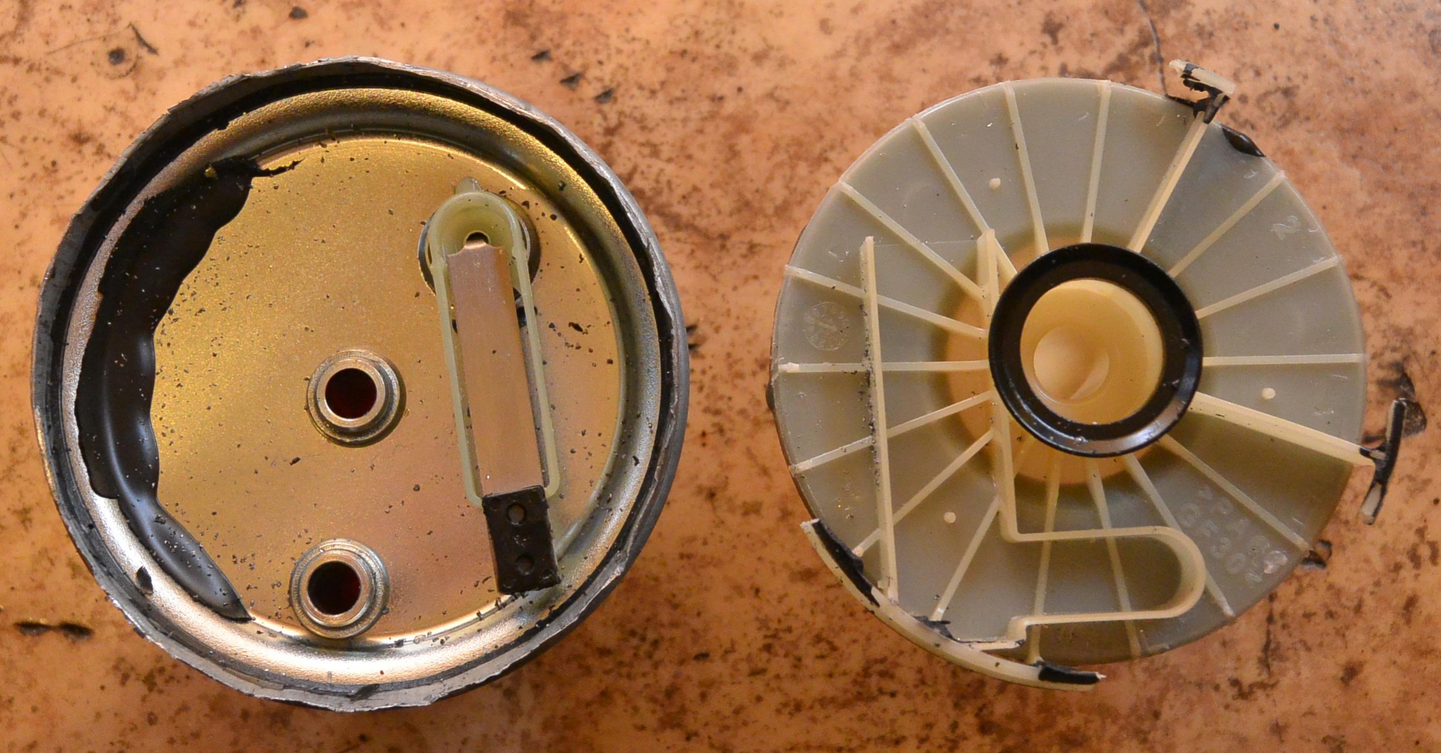

Теперь куда двигается пластинка при нагреве, на закрытие или открытие и будем догадки строить
Пластина действительно биметаллическая и отгибается при нагреве вниз от штуцера на фильтре (если фильтр расположен штуцерами вверх),шарик при этом тоже опускается и затыкает отверстие в пластмассовом корпусе !
