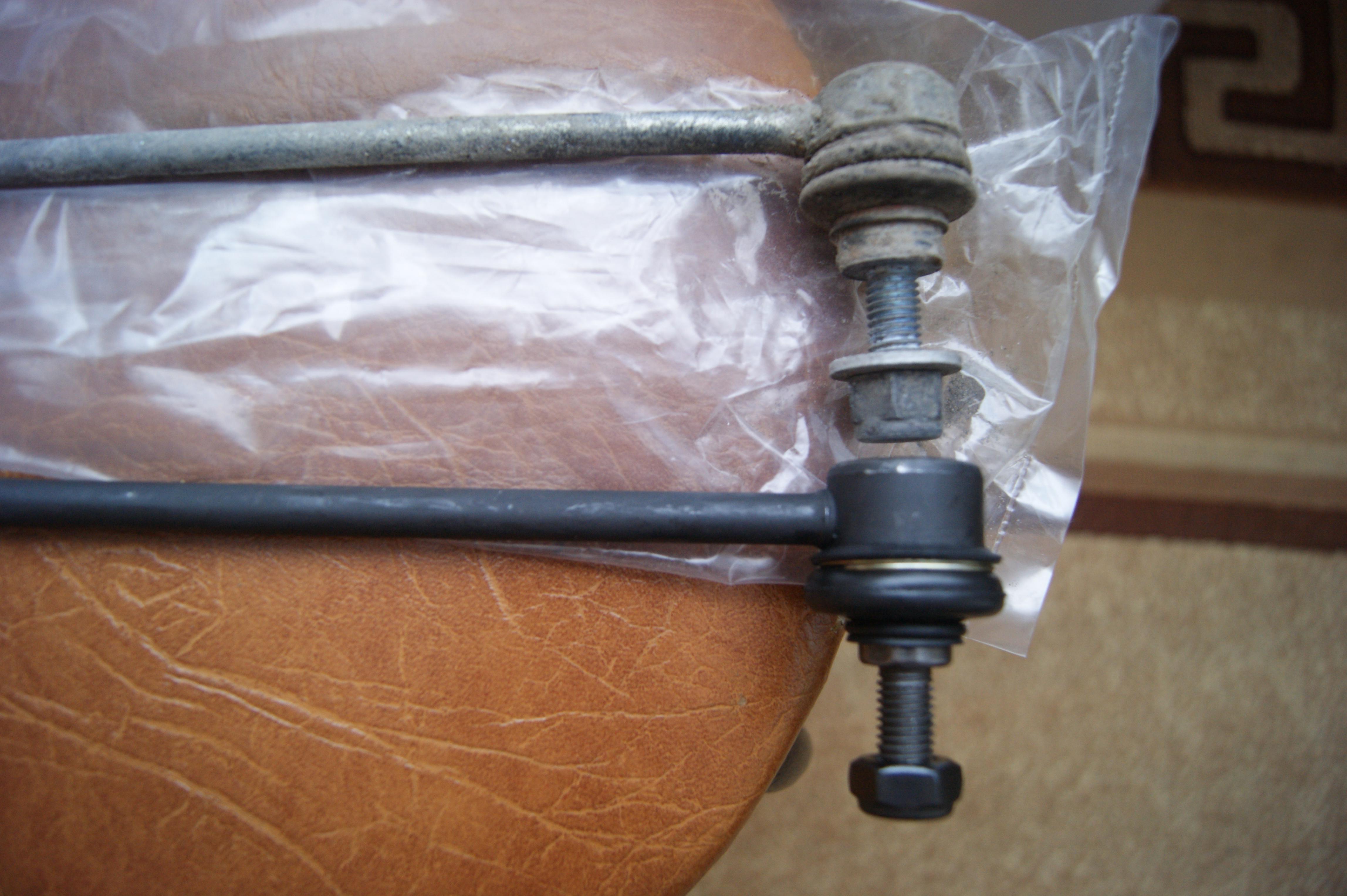

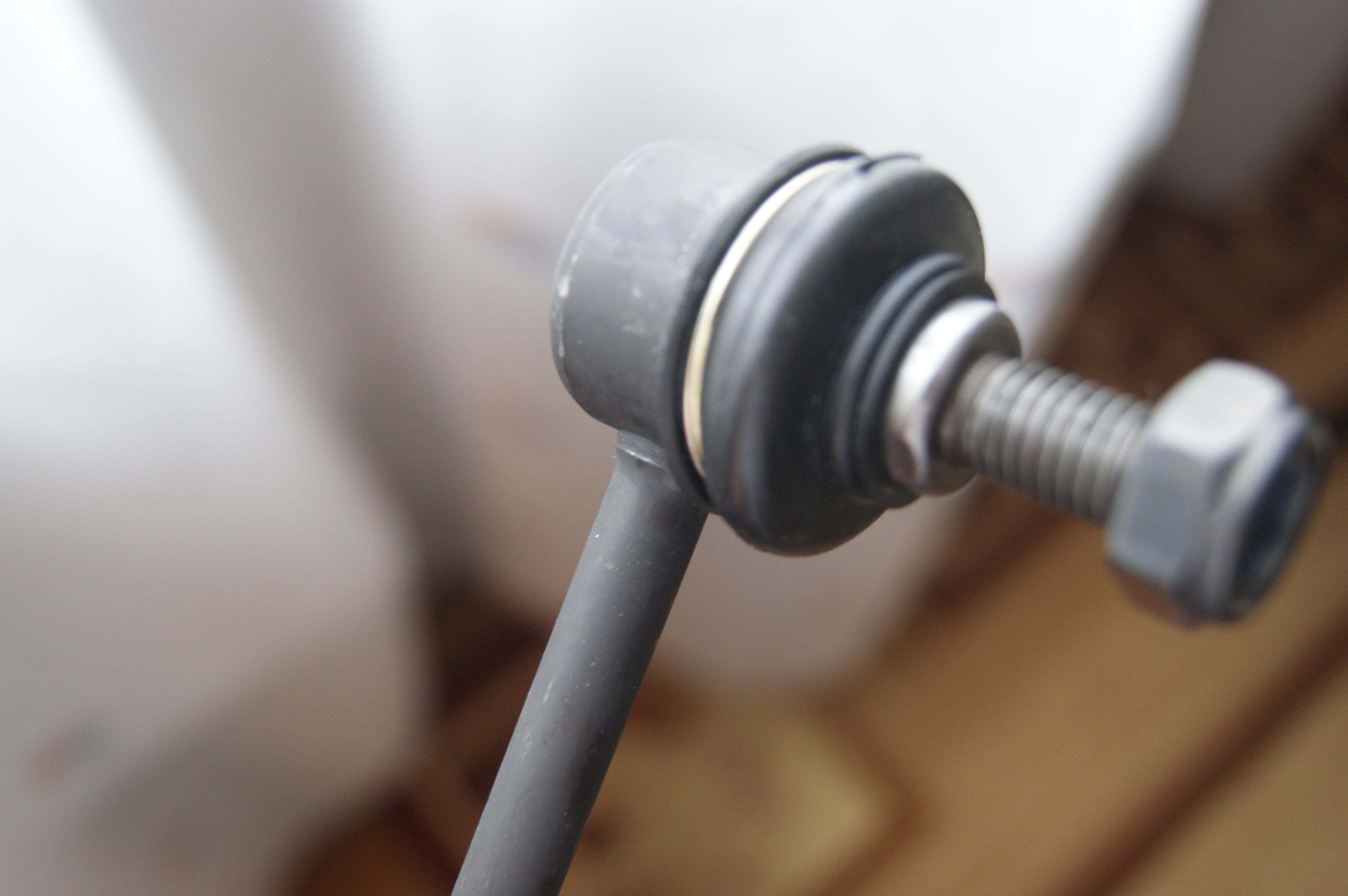

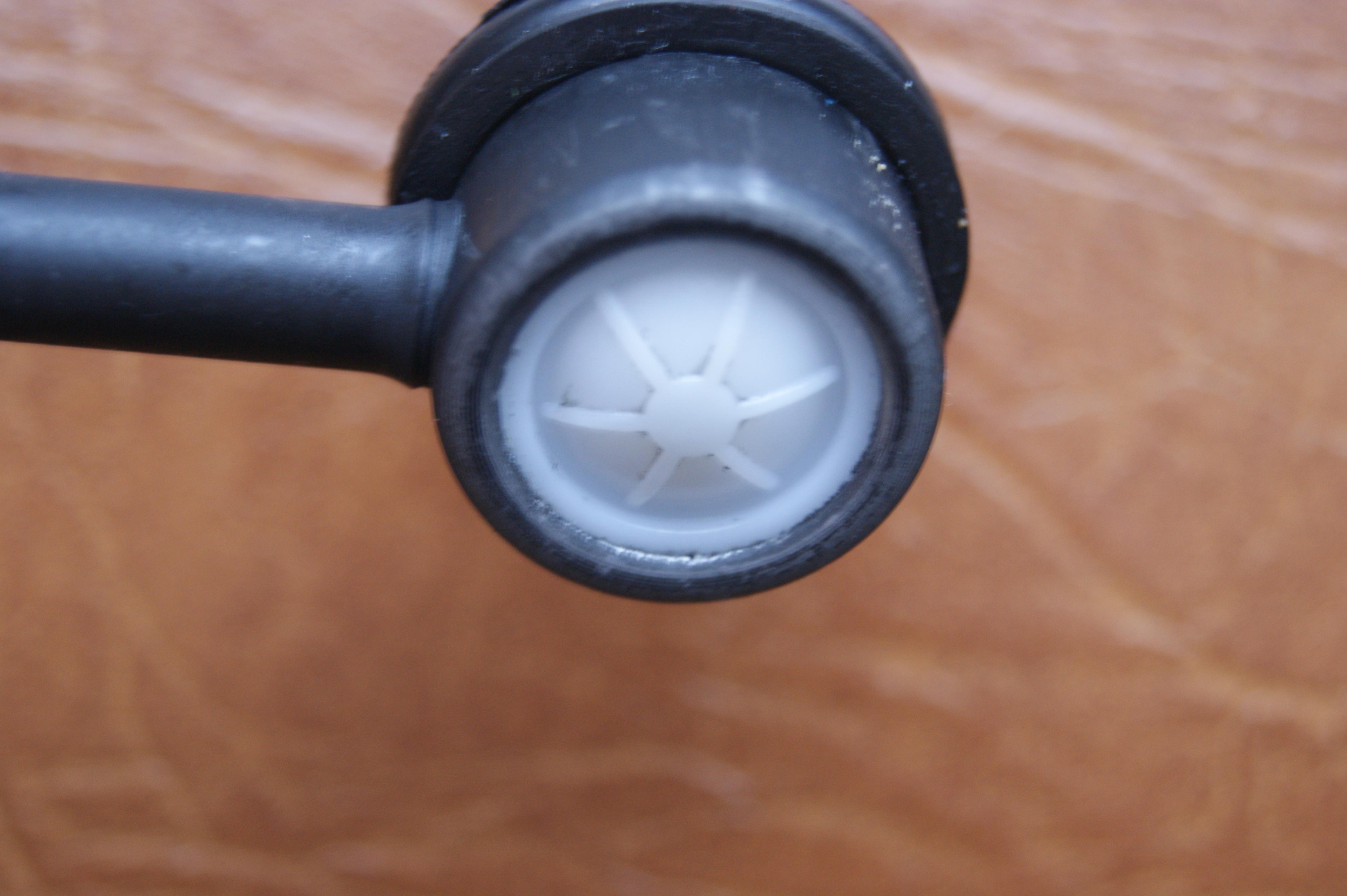

Заменили 1ткм назад заднюю стойку стабилизатора на маздовскую CLMZ-30 (общая длина на 3мм длиннее 295/298 и косточка потолще нашей). Полет нормальный.
Решил подобрать пару подешевле и наткнулся на GMB за 295руб в эмексе. Так же на 3мм длиннее стоковых.

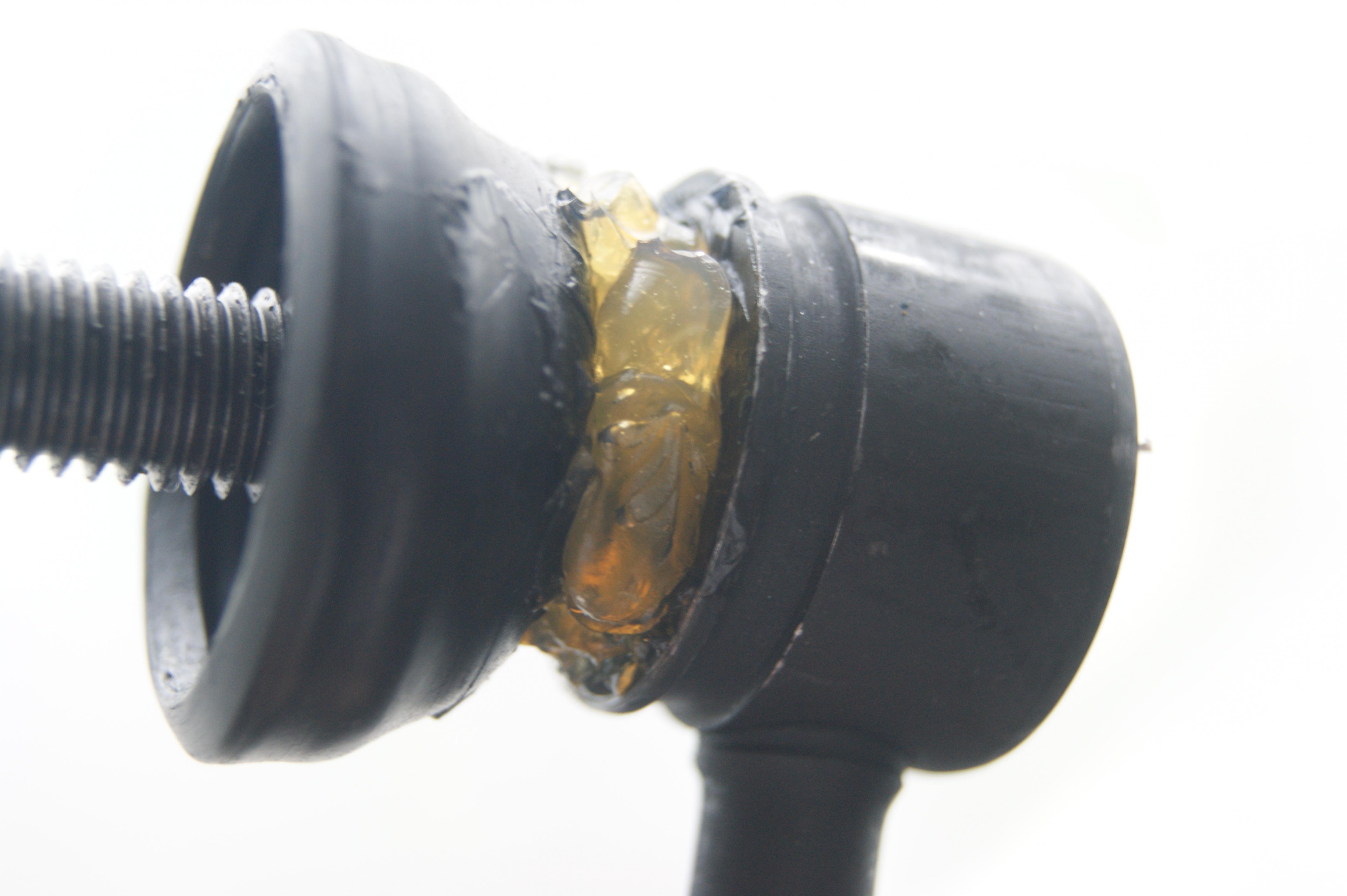

Ну и решил и открыть и посмотреть надо ли добавлять.
Вроде достаточно, но решил: раз положили пакетик - надо использовать. Смазки осталось еще где-то треть или четверть
