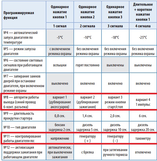

Так получилось, что намудил с настройками 2-й таблицы старлайна и пришлось скинуть эту таблицу на заводские установки. Не могу разобраться теперь с двумя функциями, какие параметры нужно выбрать?
Про №8 вообще не понятно, не стал трогать, а про 11 неизвестно, какой метод установщики выбирали при подключении сигнализации, но выбрал по "тахометру".
Пока все работает, как и раньше. Сделал время прокрутки стартера максимальное, но оно не 6 секунд, как в инструкции, а секунды 3-4, так же сделал задержку перед прокруткой 10 секунд, но в итоге задержка секунд 5 максимум, видимо прошивка старая у сигналки либо инструкция с официального сайта кривая.
