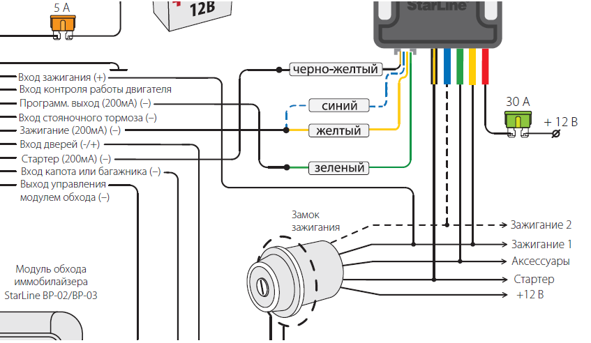

Сообщение от ab294
Разговор шёл о программировании модуля сигналки.
Согласен, но Вы притянули GSM модуль. И что, если не купить этот модуль прощай запуск? Зачем модулю выход с сигнализации "Зажигание", да ещё и второе (которого в Дастере нет, как и вторых аксессуаров) когда он видит просто зажигание, приходящее к нему, через основной разъём, а все данные о состоянии и команды на сигнализацию передаются через шлейф в синем разъёме?
В общем конкретики нет.
Вот схема и "зажигание 2":
