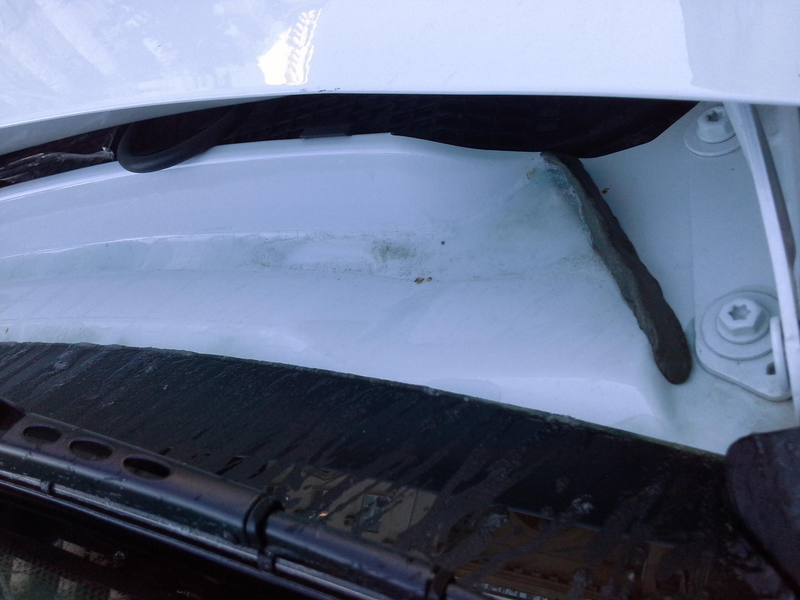

Доставала вонь от незамерзайки на рестайле. На дорестайле проблемы вроде не было, хотя скорее всего не попадалась зверская вонючка.
Итак, после исследований установлено, что вонь в салоне - следствие непосредственного попадания жидкости в нишу воздухозабора вентиляции 2-мя путями.
1-й путь: через плохо герметичную крышку бачка при качке и "расплёскивании" жидкости. Запах появляется в основном при полном или около полном бачке. РЕШЕНИЕ : установка прокладки в крышку бачка из 2-мм резины. Только надо не забыть сделать в резине и в крышке дренажное отверстие (1÷2 мм).

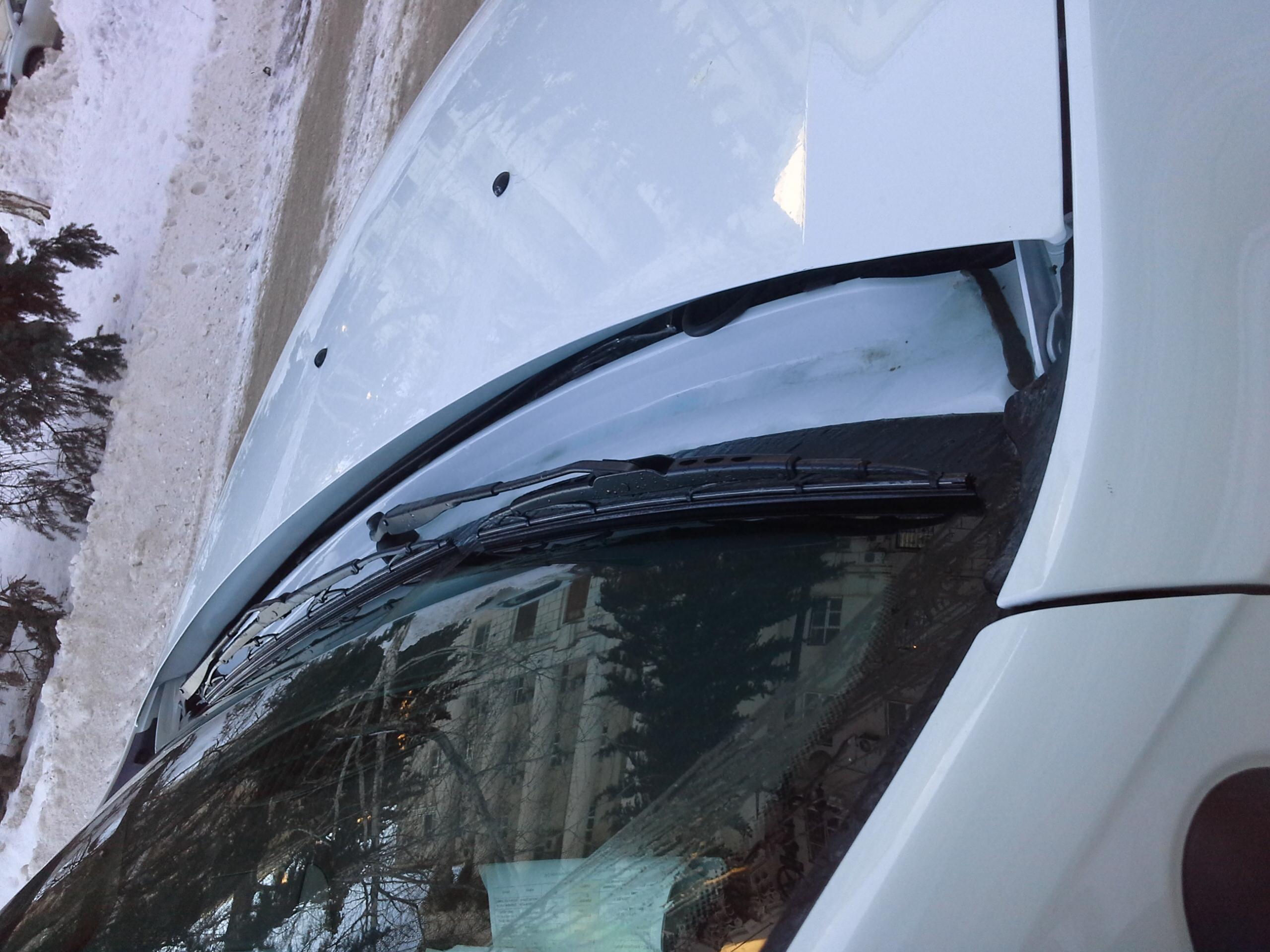

2-й путь: при омывании стекла жидкость стекает вниз в нишу под стеклом, особенно много стекает по левому вертикальному краю стекла. Далее жидкость попадает в крайние левую и правую зоны воздухозабора ветиляции. Этого хватает для вони в салоне. РЕШЕНИЕ : проложить небольшие плотинки для исключения (или существенного уменьшения) стекания жидкости по краям в нишу воздухозабора. Я временно сделал из автопластина (см. фото), летом можно культурно сделать из белого герметика (для белой машины).
Результаты ходовых испытаний полностью положительные, от зверской вонючей незамерзайки запаха в салоне больше нет.
В правом краю можно вообще перекрыть край ниши водухозаборника под решёткой, чтобы стекающая вниз жидкость была отделена перегородкой от воздухозабора. В левом краю это труднее, мешает трапеция щёток.
