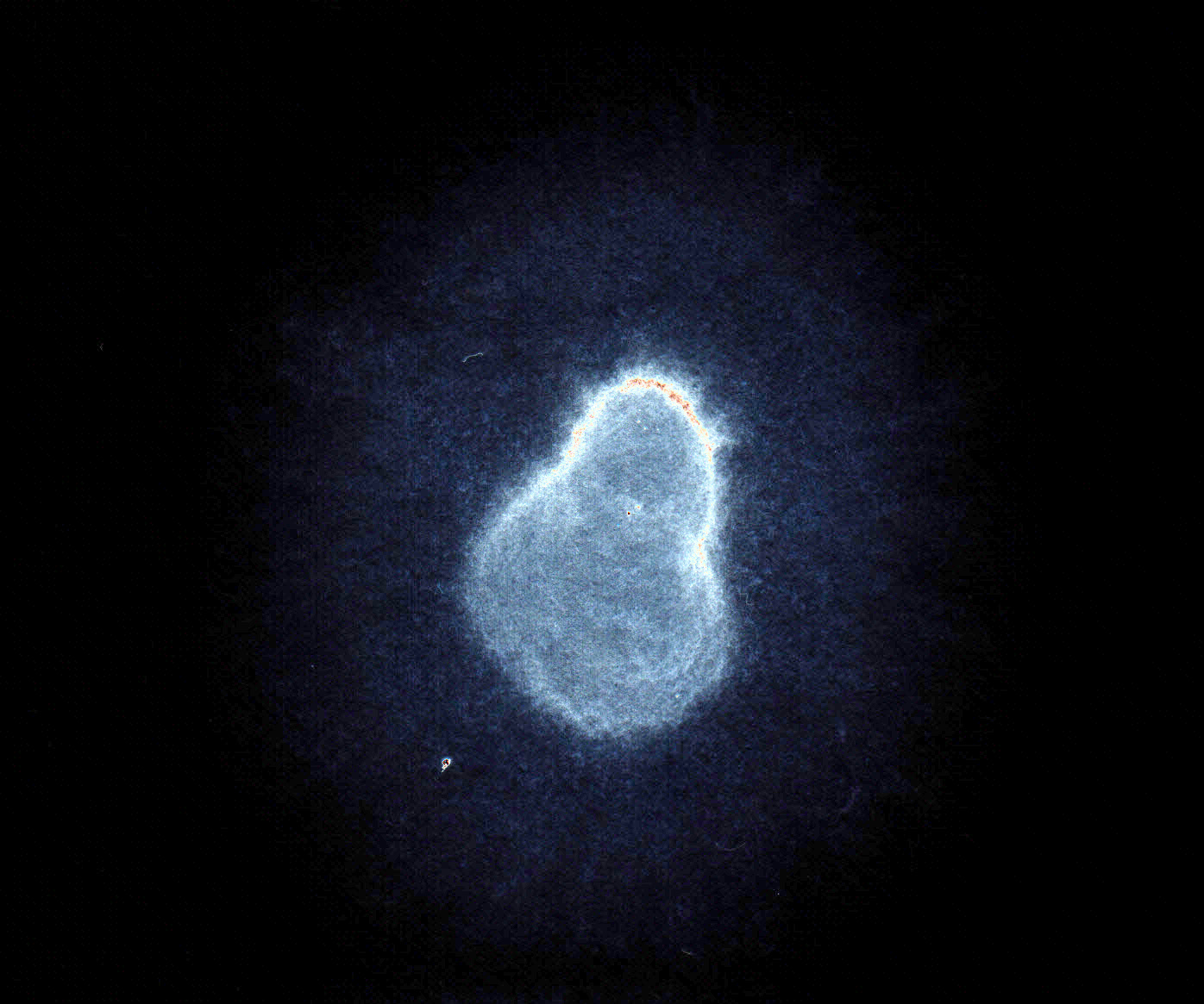

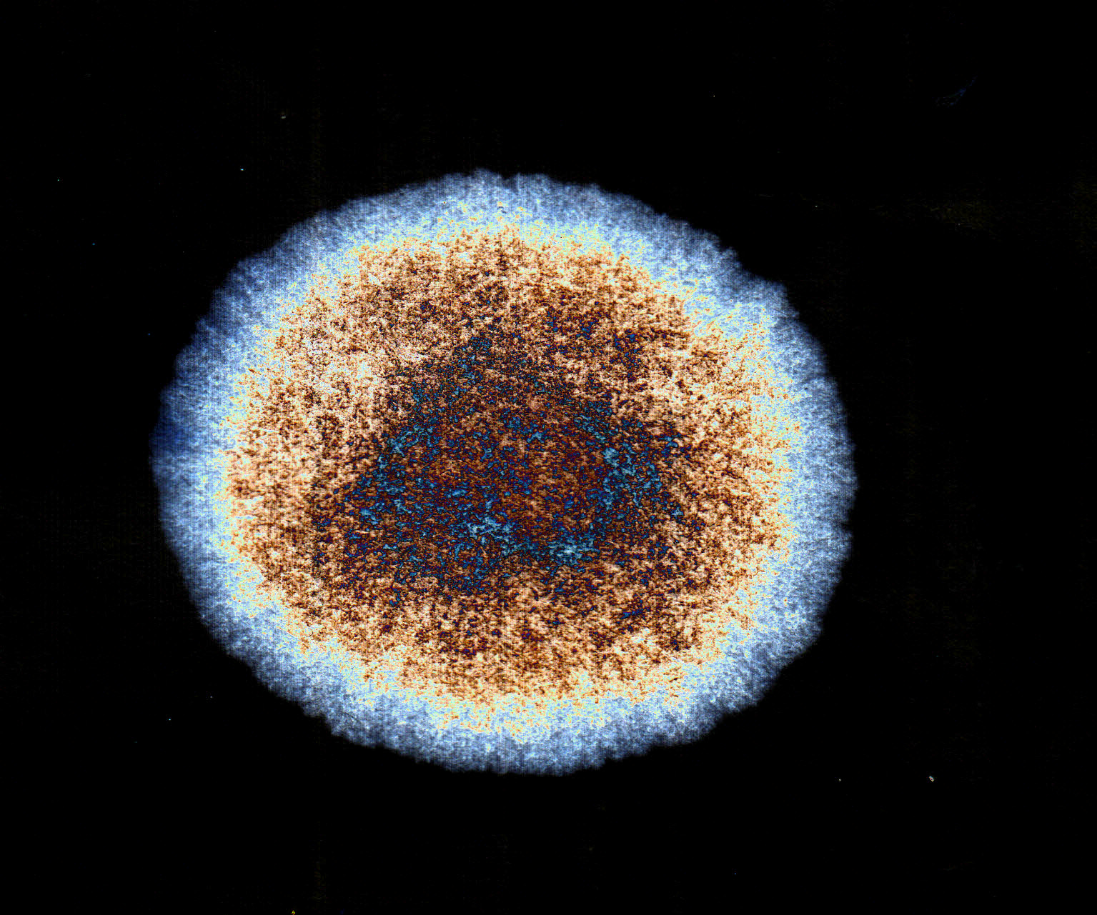

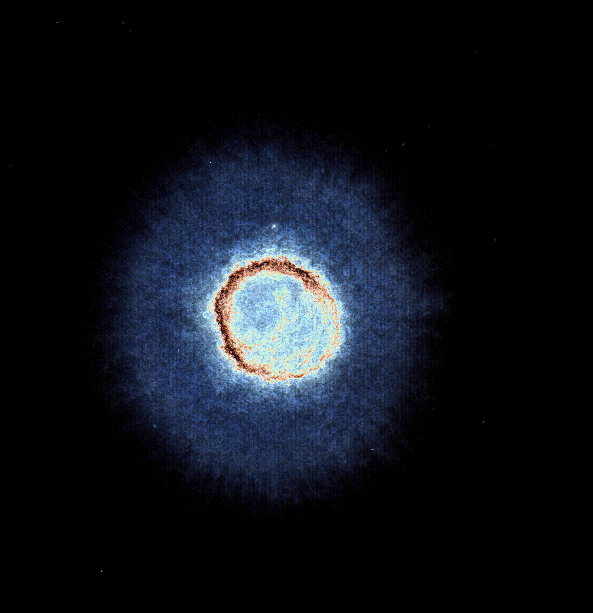

И таки интересно, ктож такое, это ядро масло, как понять что оно уже кирдык, распалося?
Капельный тест с последующим анализом... Про тест детально прописано на многих ресурсах и не вижу смысла повторяться... В приложениях "капли" с моего авто...
1. После замены, пробег 20 км
2. Пробег 500 км
3. Пробег 8300 км
