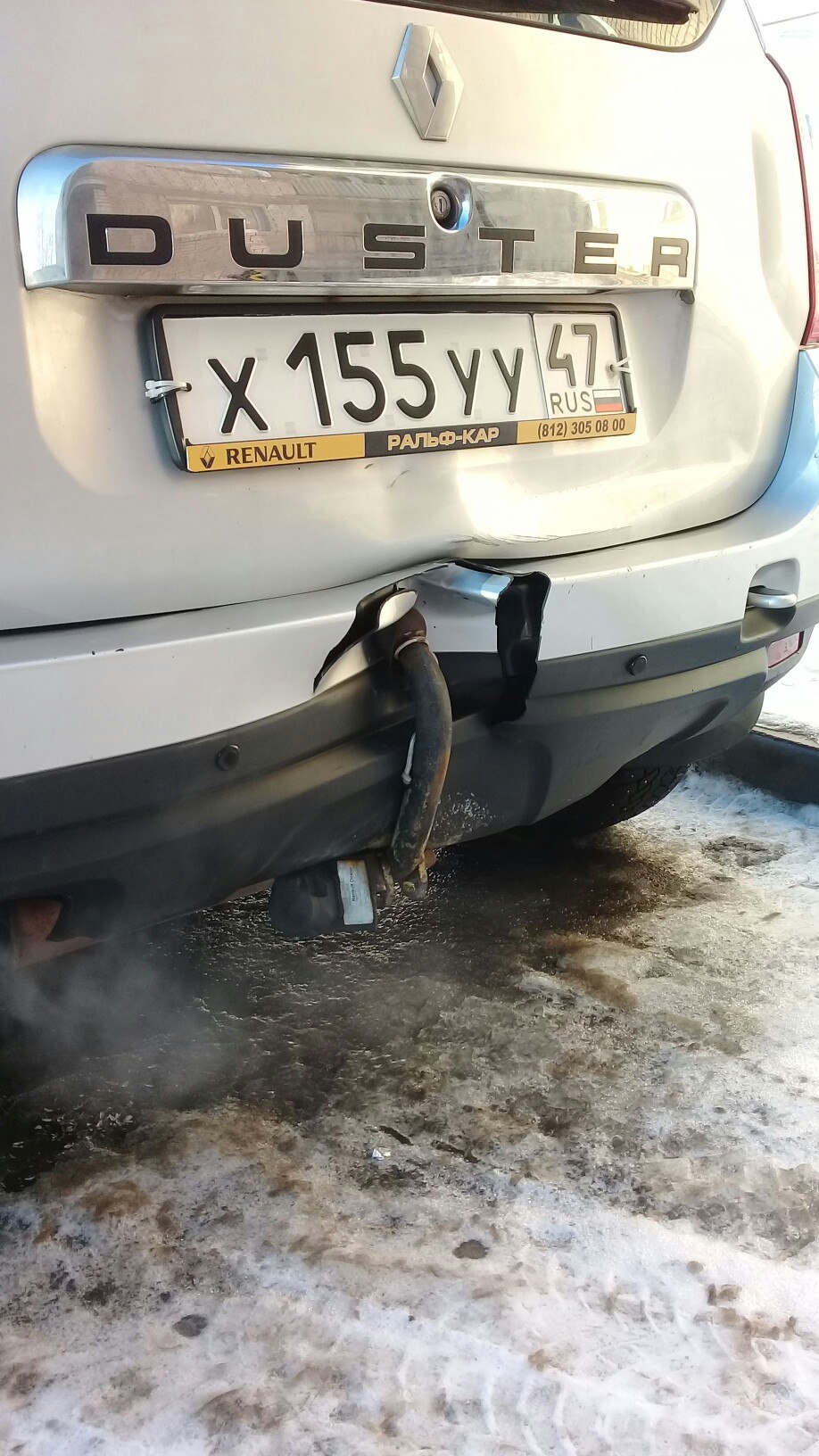

Согнут сам крюк,сразу после болтов крепления. Форкоп фирмы Bosal. Я рассказывал о его покупке на 24й странице этой темы.
Машина,приехавшая мне ссади-Ford-Fiesta. Парадокс-Фиеста согнула мне фаркоп,при этом ее бампер с решеткой практически целы,решетка не пробита,машина на ходу,радиаторы не текут,все исправно. Да,сломано крепление правой фары,но все исправно. Согнут капот,конечно же.
Подпрыгнувшим бампером мне смяло дверь багажника.
Дверь и бампер под замену. Крюк выправлю на прессе. Ставить не буду,положу в багажник. Вместе с новыми болтами....
