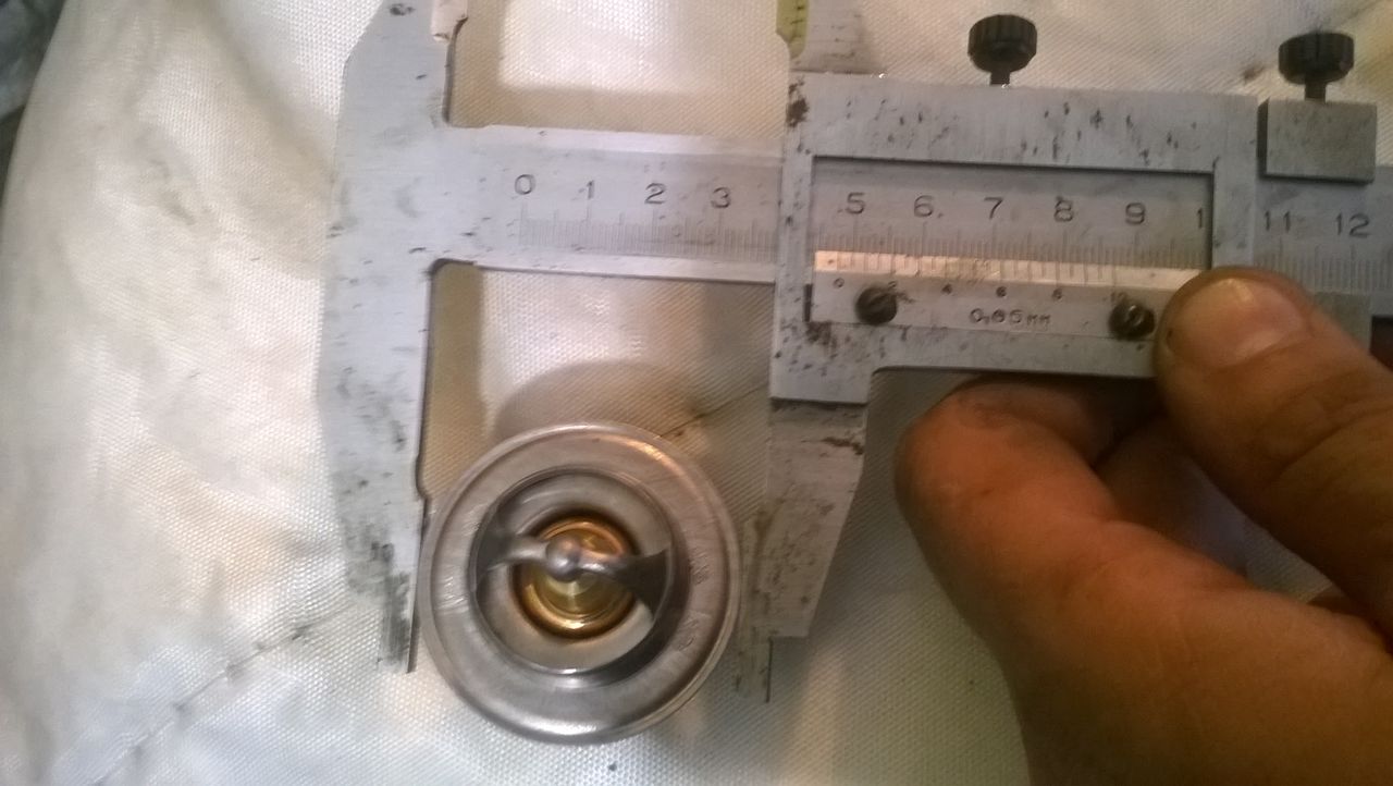

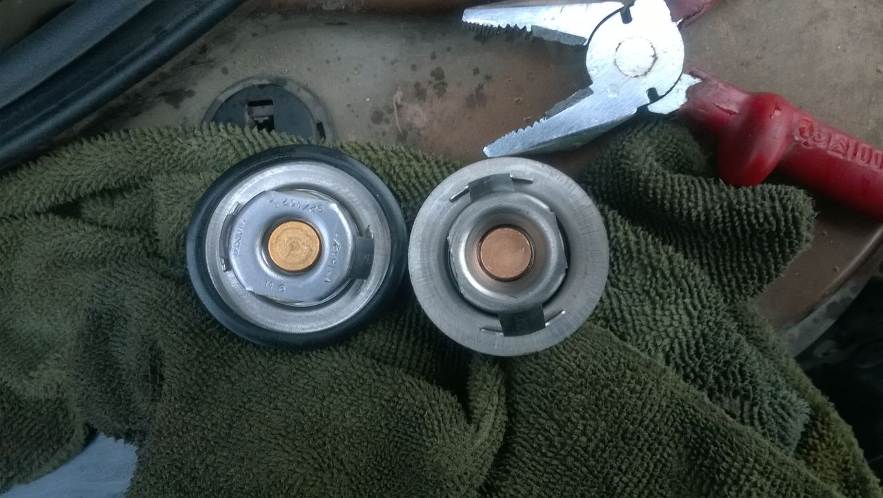

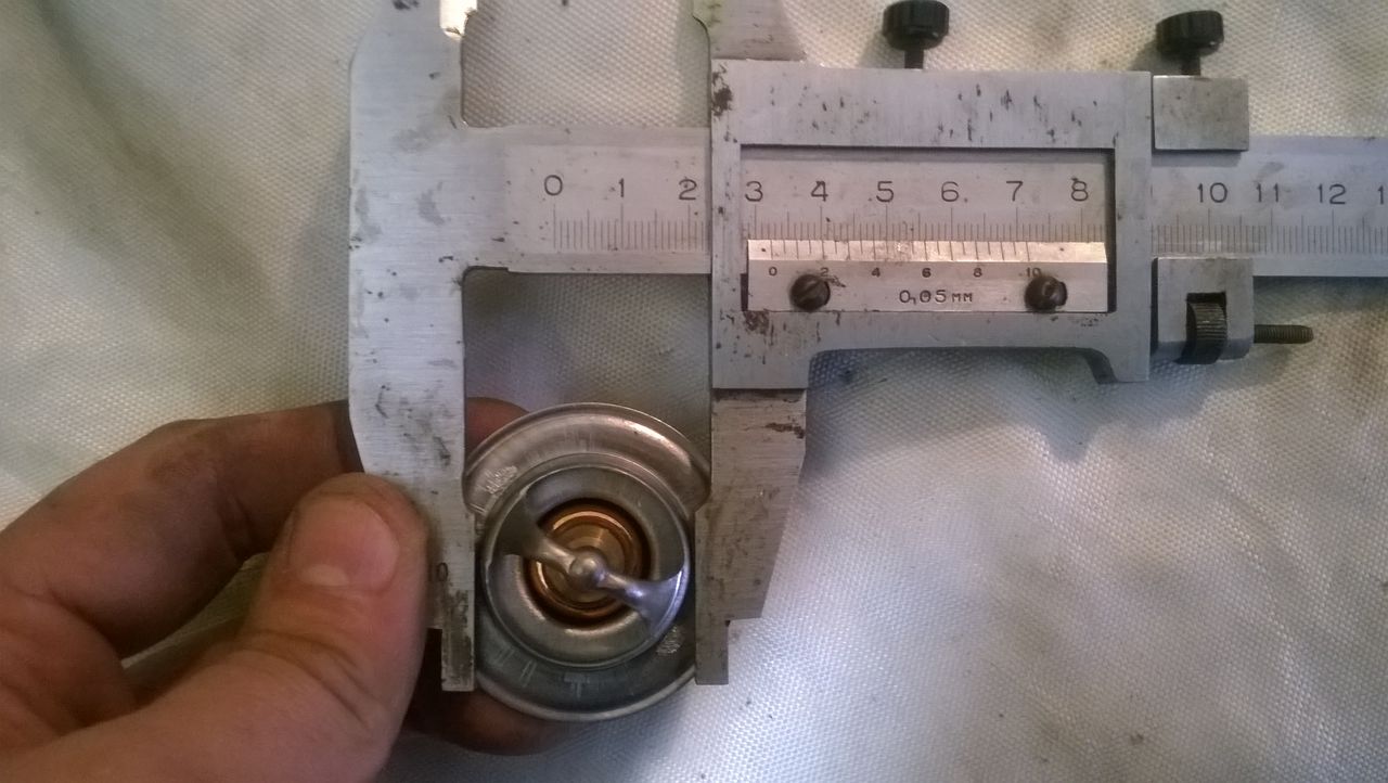

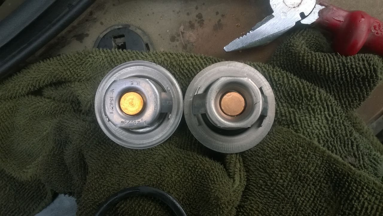

Из не очень приятных сюрпризов - внешняя юбка этого термостата на 2 мм меньше в диаметре (родной и Vernet TH604789J судя по всему одинаковые 50 мм, у TH4898.92J 48 мм) поэтому родная прокладка, как пиджак с чужого плеча, пришлось поставить из комплекта термостата, она в самый раз.
