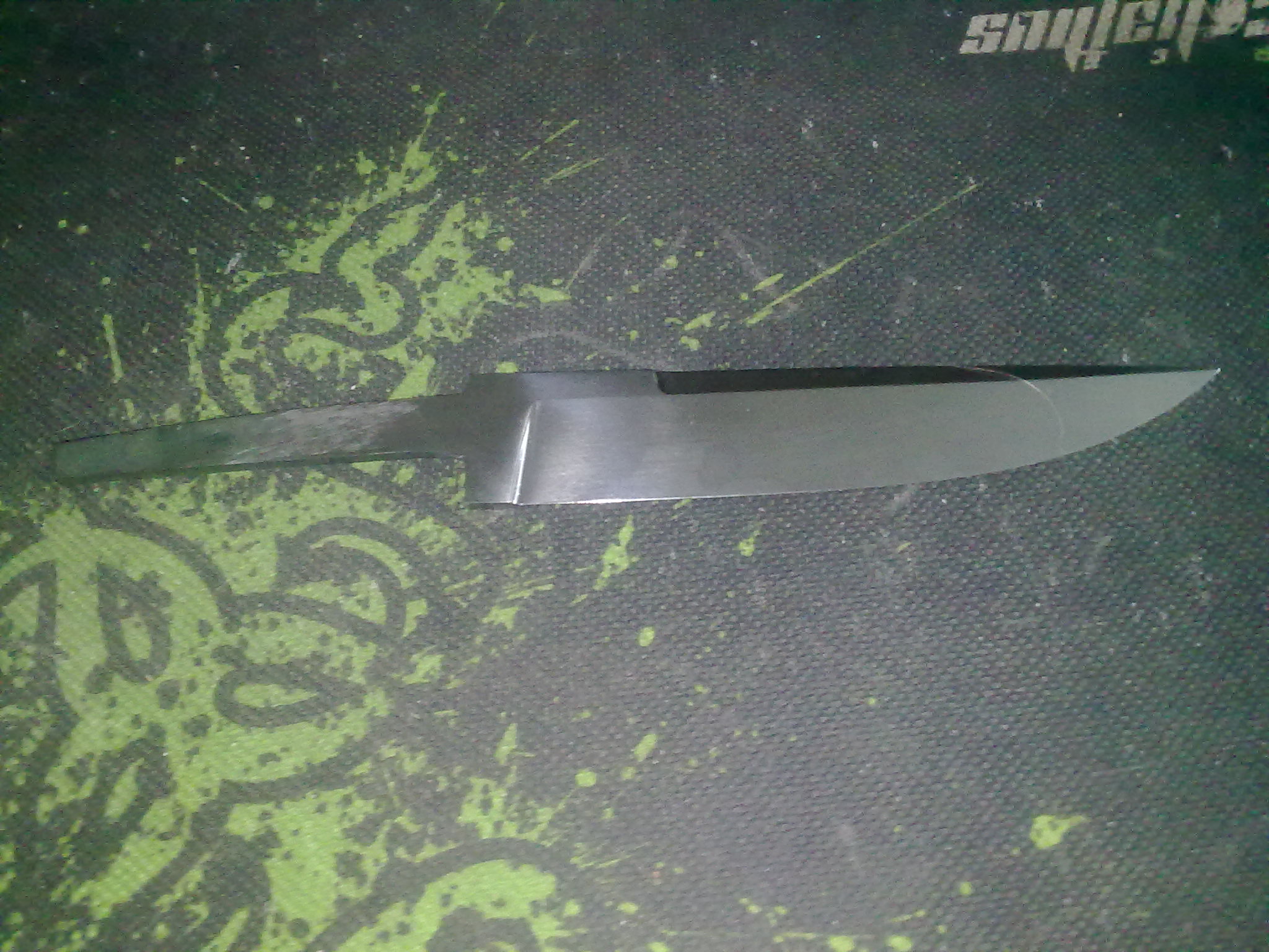

у самого клин, как на фото №6, дожидается.
а какие по нему ограничения, чтоб под ХО не попасть, подскажите пжлст
Этот клин(ниже в миниатюре)? Тут только толщина клина не более 2.5мм и травмоопасную рукоять с больстером и под пальцевой выемкой не более 5мм. В общем смотрите ниже, под спойлером.
