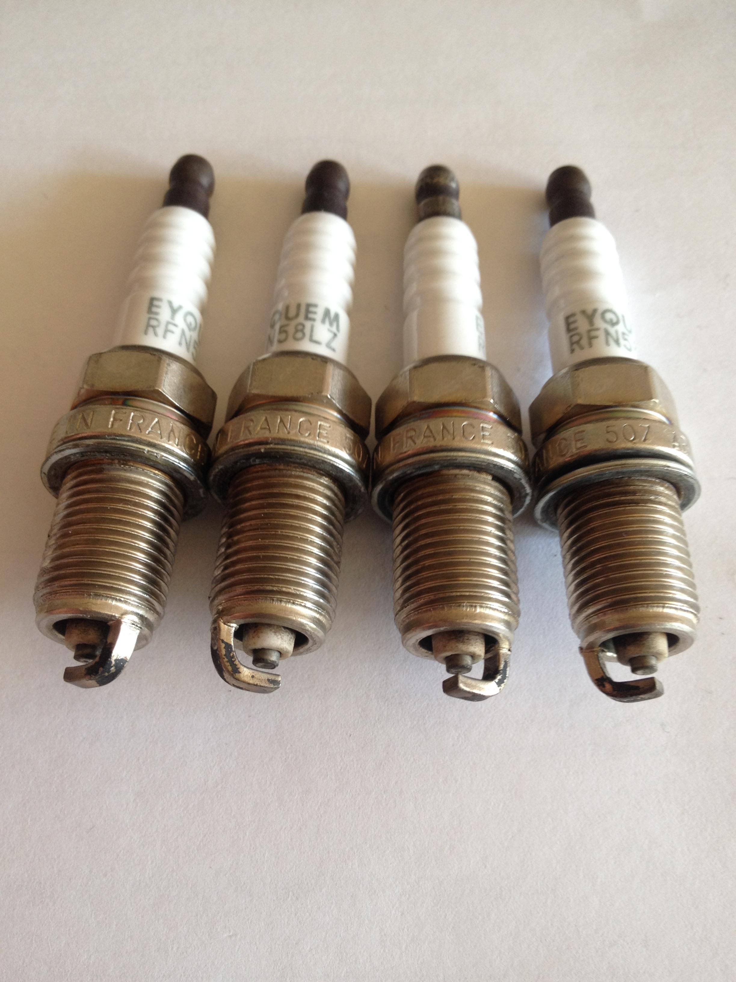

После того, как ОД не завел Дастера на морозе поставил Денсо К20ТТ. Родные снял все закопченные так, как машина вспышки давала через одну. Решил дома помыть "мягким" способом, что бы в резерве лежали в машине. Мочить сразу в едренной химии не стал - слазит никелевое покрытие снаружи и потом свечи ржавеют. Силит Бенк для стеклокерамики в ближайших магазинах не нашел. По отзывам самая классная вещь для отмачивания свечей. Не сильно агрессивная. Замочил по резьбу в Фейри на сутки. Потом промыл и кисточкой нанес на изолятор и внутрь корпуса Комет для туалетов. Промыл, продул, просушил. Замерил сопротивления - на штатных все в районе 4 кОм, на Денсо в районе 5 кОм.
После установки Денсо не почувствовал, что машина прямо побежала. Все так же, как и было. Считаю, что магия при замене рабочих свечей на новые сильно преувеличена.
Проверил зазоры и положил в запас. На фото свечи после химии, остатки нагара специально не удалял, что бы было наглядно. Не сфотографировал "до", но были черные как негры. Заводили ее долго.
