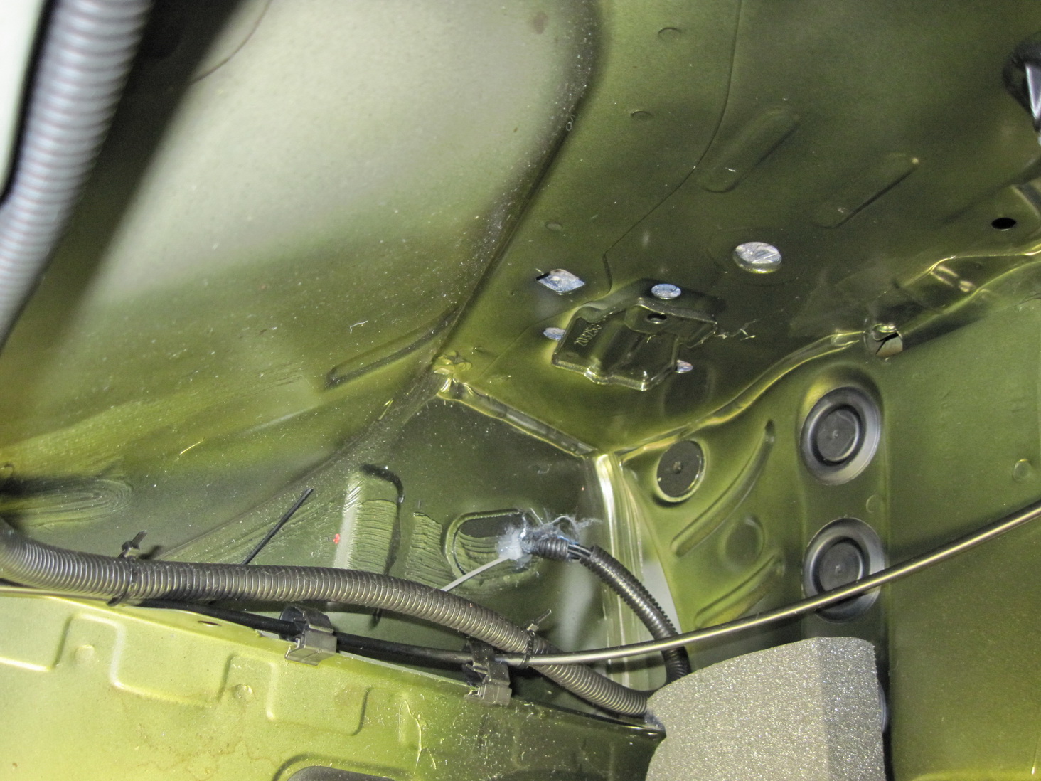

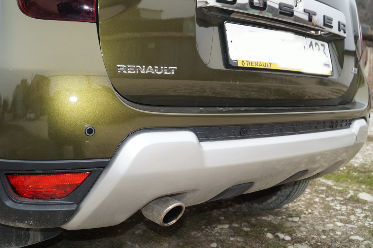

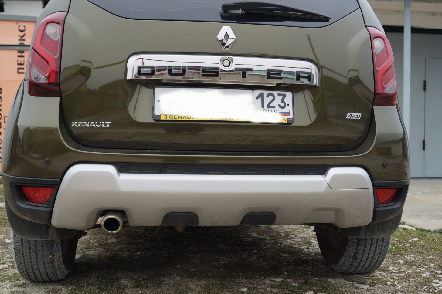

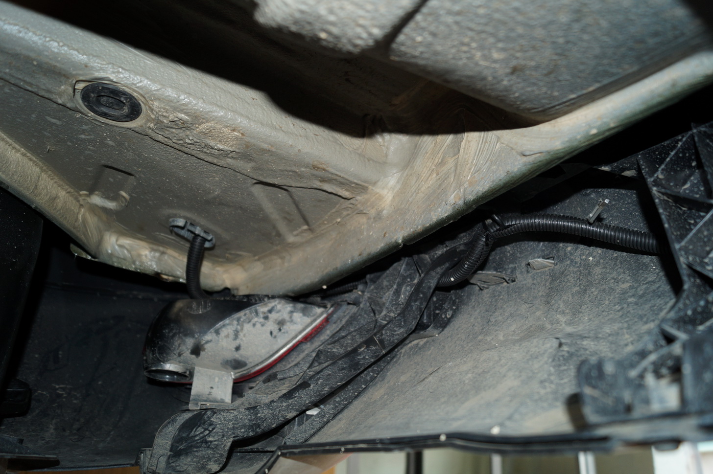

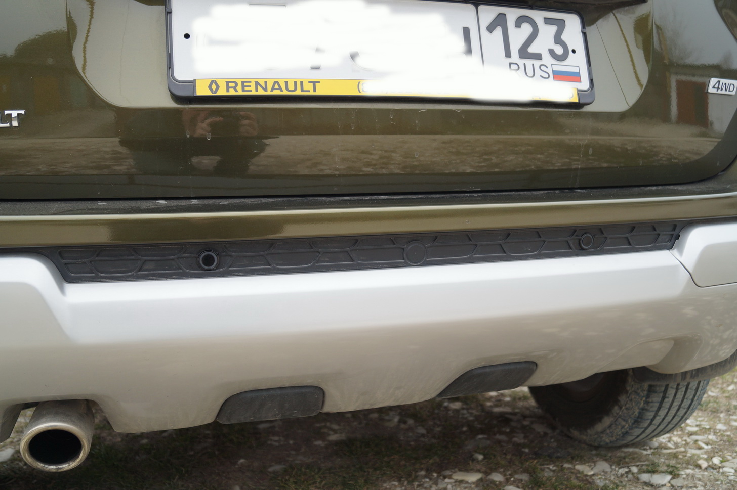

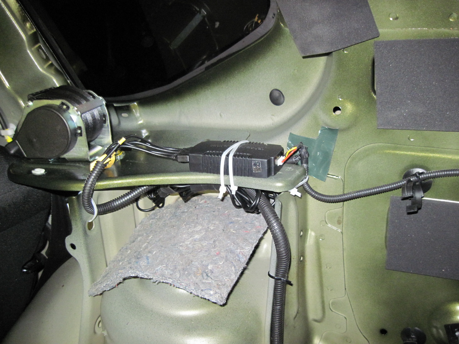

Поставил парктроник на рестайл. Установил датчики на расстоянии 23см и 64см от середины бампера. Бампер не снимал. Каждый раз вместе с бампером сверлился пластиковый усилитель. Средние отверстия в выштамповке верхним краем попали в горизонтальное ребро жёсткости. Крайние датчики смещены вверх, что бы не было наклона в низ. Сигнальный провод провёл по полу с права, параллельно трубке заднего омывателя.
