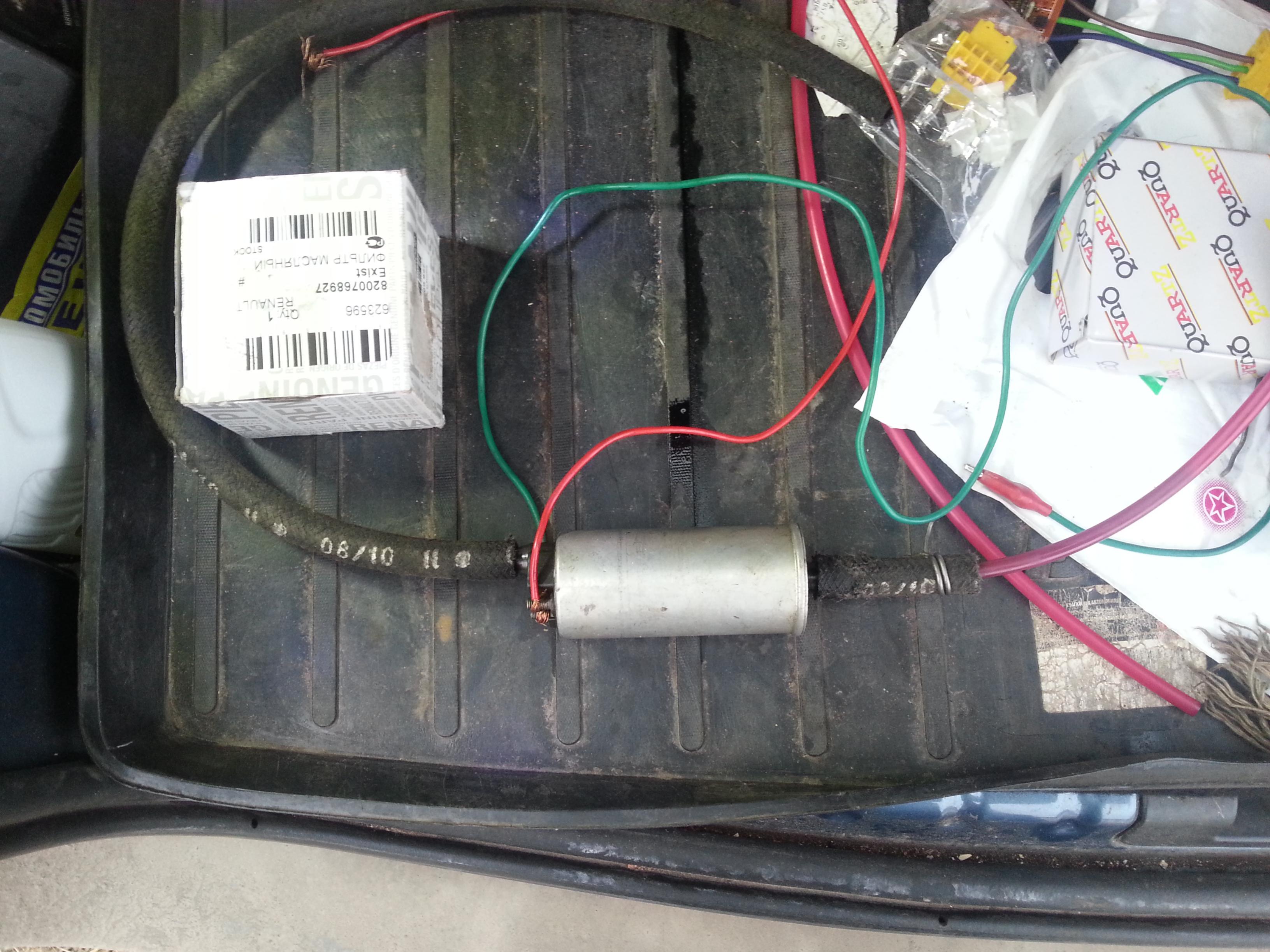

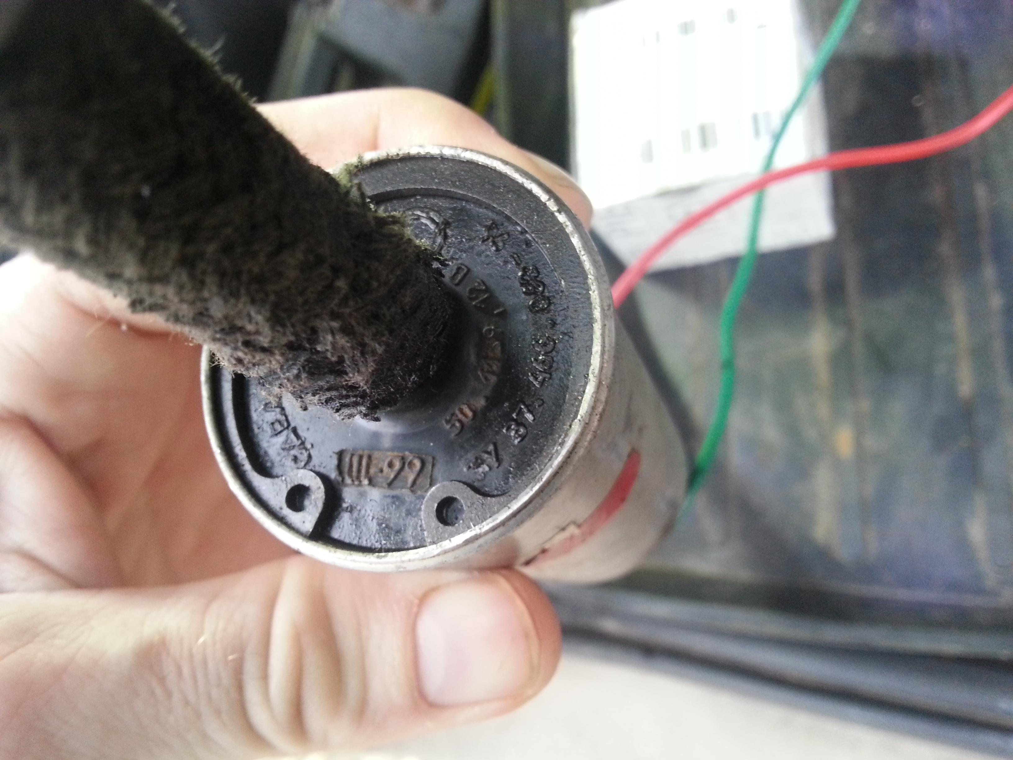

Трубка отрезается на 10 см длиннее щупа, при засовывании трубки, на длине щупа трубка упирается в успокоитель, чуть-чуть надавливаете и трубка проходит еще 5-7 см и упирается в дно.
В дно по признаку что откачал всё масло, а так есть мысля как в этом убедиться.
Как-то так, мне нравится.
