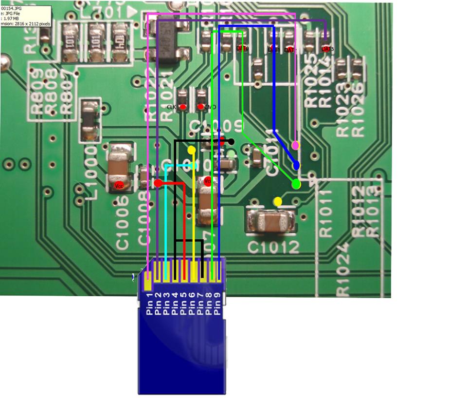

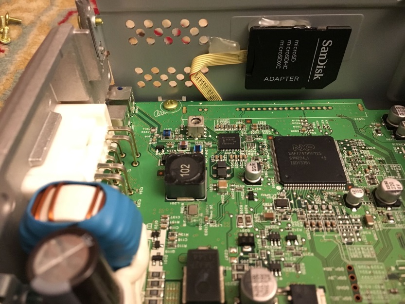

Жаль, но скорее всего Вы правы. В таком случае при перепайке риск убить аппарат многократно возрастает.
есть варианты из просторов инета:
storege card2 и storege card3 после форматирования оставляйте чистыми, не нужно на них ничего копировать.
storege card2 - хранятся различные настройки оболочки и навигации. Нужные файлы создадутся автоматически при первом запуске оболочки и навигации.
storege card3 - используется для установки прошивки и обновлений. Прошивка из lgu на флэшке распаковывается в этот раздел, после чего upgrademanager копирует файлы на свои места.
Если у вас не осталось своих резервных файлов из storege card и storege card4 скопируйте их из образа что выложил sasha.
Так же по сути эти файлы можно взять и из прошивки - файла lgu.
Будет не хватать только файлов конфигурации micom для вашего устройства в \Storage Card\System
DSI_config.bsd
DSI_EC_config.bsd
EC_config.bsd
в \Storage Card4\NNG\LICENSE файлы лицензий
в \Storage Card4\NNG\CONTENT папки MAP, POI, SPEEDCAM, VOICE
