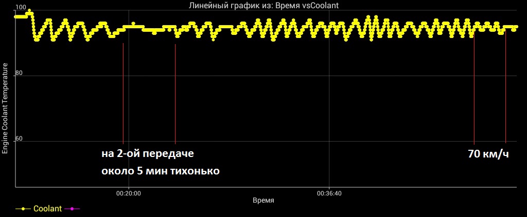

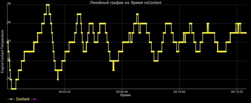

Сообщение от жDuster Посмотреть сообщение
Чем кстати, такой красивый график нарисован?
У меня Торкью на планшете по другому немного рисует.
В +3 на улице, максимальные температуры ОЖ были меньше, чем сегодня в -7. Возможно просто весь лишний воздух стравил из системы.
Пара скринов в +3 на улице с термостатом Vernet TH4898.92J.
Первый забег по городу на 15 мин, средняя скорость менее 30 км/ч
Второй скрин примерно на час. Светофоры, пешеходники, в основном, есть движуха на минимуме, на 2-ой передаче минуты 4-5, средняя скорость аналогично маленькая. Единственный кусок в конце на 2-3 км с скоростью 70 км/ч
