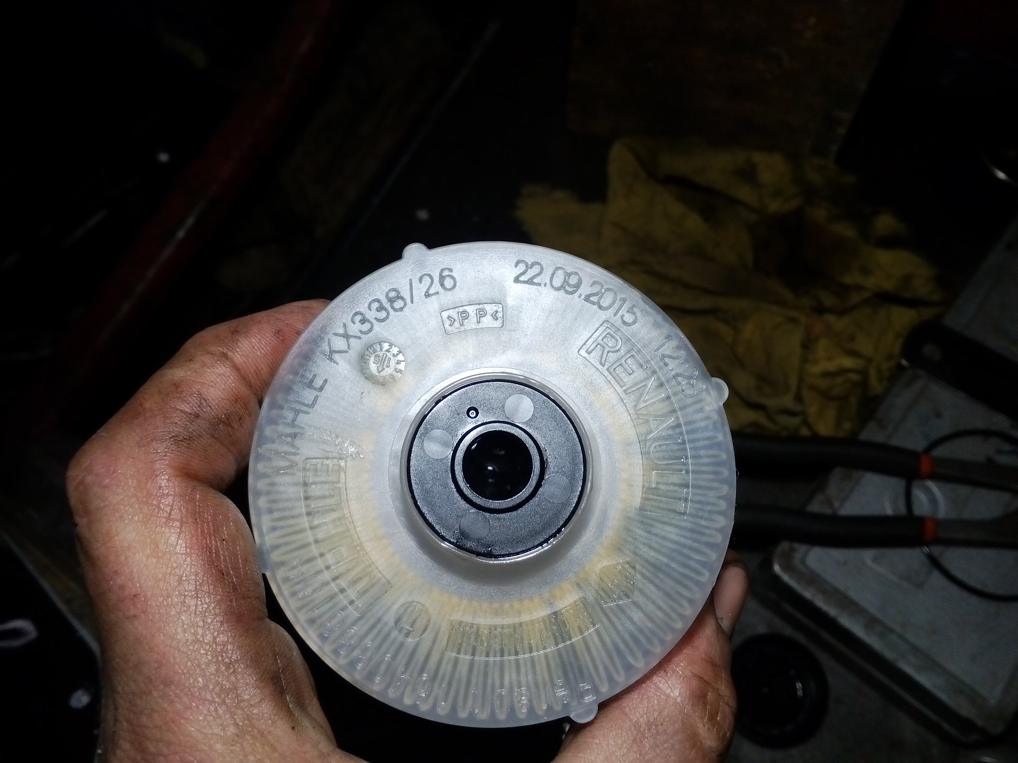

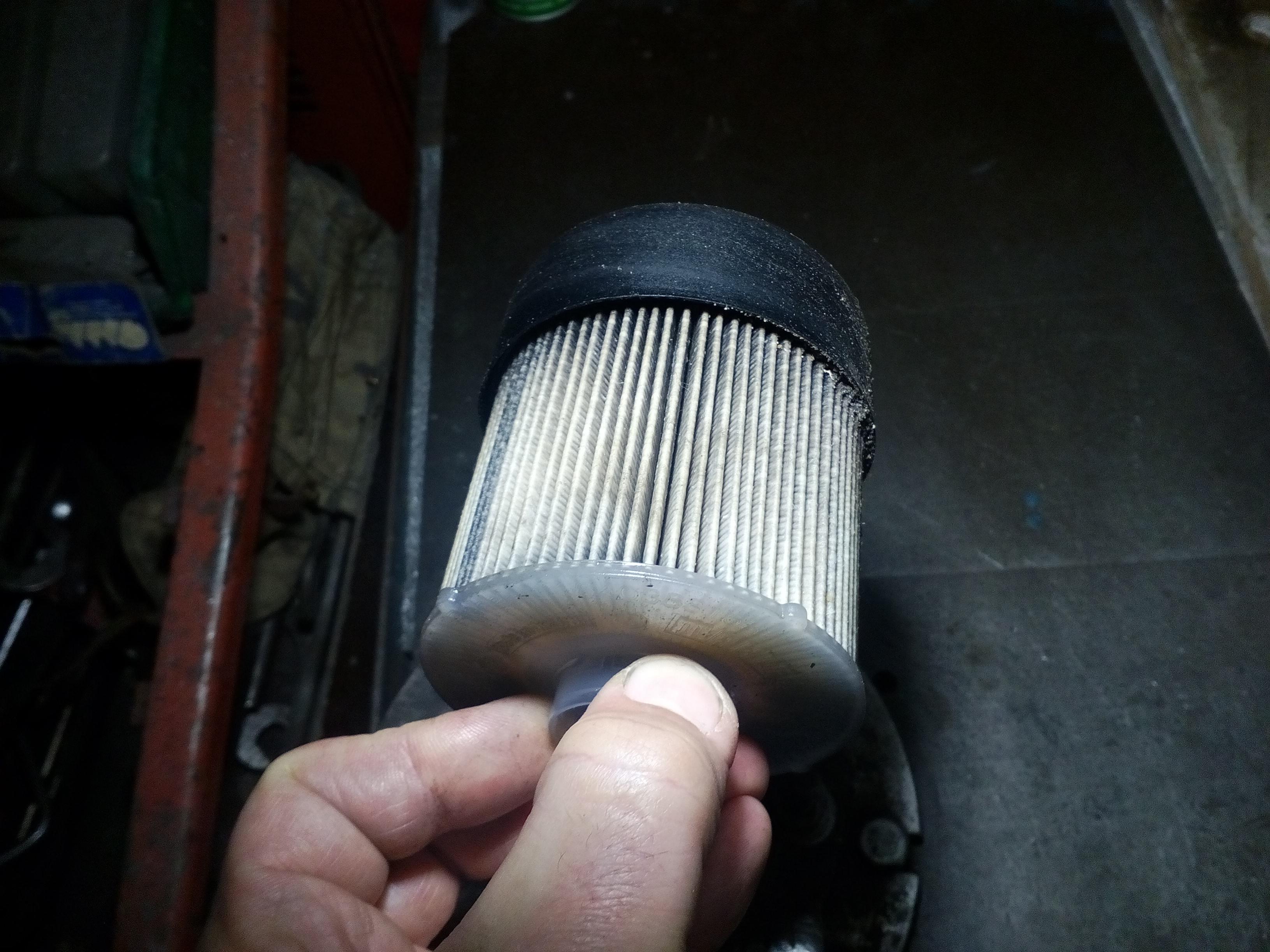

Сообщение от уони Посмотреть сообщение
Это что на фото старый фильтр или новый?
На фото держу в руках тот фильтр, который стоял на авто (с завода). Дастер покупал в 16 году, пробег 13т. Кстати после сборки топл. ф, советую облить консервантом (типа мовиль и пр.), так как есть следы коррозии на алюминиевых деталях корпуса фильтра, видимо от агрессивной дорожной среды, после зимней эксплуатации, а консервант поможет, я перед зимой покрыл по низу все видимые и скрытые части и агрегаты ав-ля спец. составом DINITROL, там где его не нанёс заметно сразу, где лежал состав- ковырнул всё как новенькое, особо заметно на Алл. Деталях.
