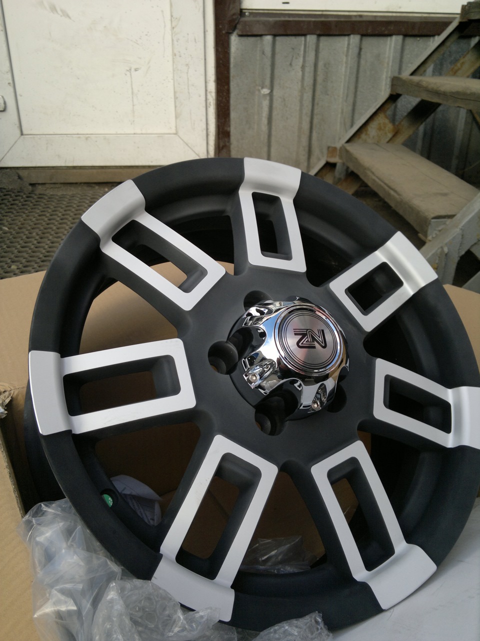

Такие диски будут с очень маленьким вылетом , ET ближе к нулю : ET 20, ET 10, ET 0, ET -10, ET -20 ! У дастера штатный вылет ET 50 , сильно наружу торчать будут такие диски как на фото
В инете тоже не нашел дисков которые по всем параметрам кроме вылета подходят на дастер , только сверловка под болты подходящая и радиус, а остальные параметры очень сильно отличаются от штатных да и ценник на такие диски кусается !
Пару примеров :
Диск литой LF Works Dick LF 087 8.0X15/5X114.3 ET - 15 d84 (https://4x4go.ru/collection/diski/pr...yornyy-matovyy)
ProComp PCW 1089 16x8 ; 5x114.3 ET 0 (http://www.extremetyre.ru/product.htm?id=dj0246)
OFF-ROAD Wheels BL Classic 16x8 ; 5x114.3 ET -19 (http://www.extremetyre.ru/product.htm?id=dj0029)
Спасибо за информацию!
Я тут полистал бортжурналы на драйве, нашел интересные диски, которые на дастер некоторые ставили, выкладываю фото. Размер кстати 6.5x16 5*114.3 Dia 73.1 ET45. Не сильно от штатного отличается, думаю нормально встанут.
