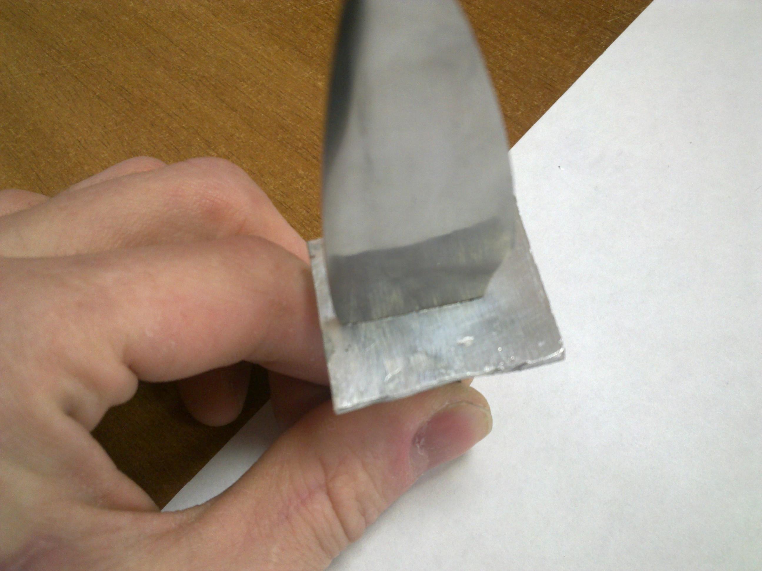

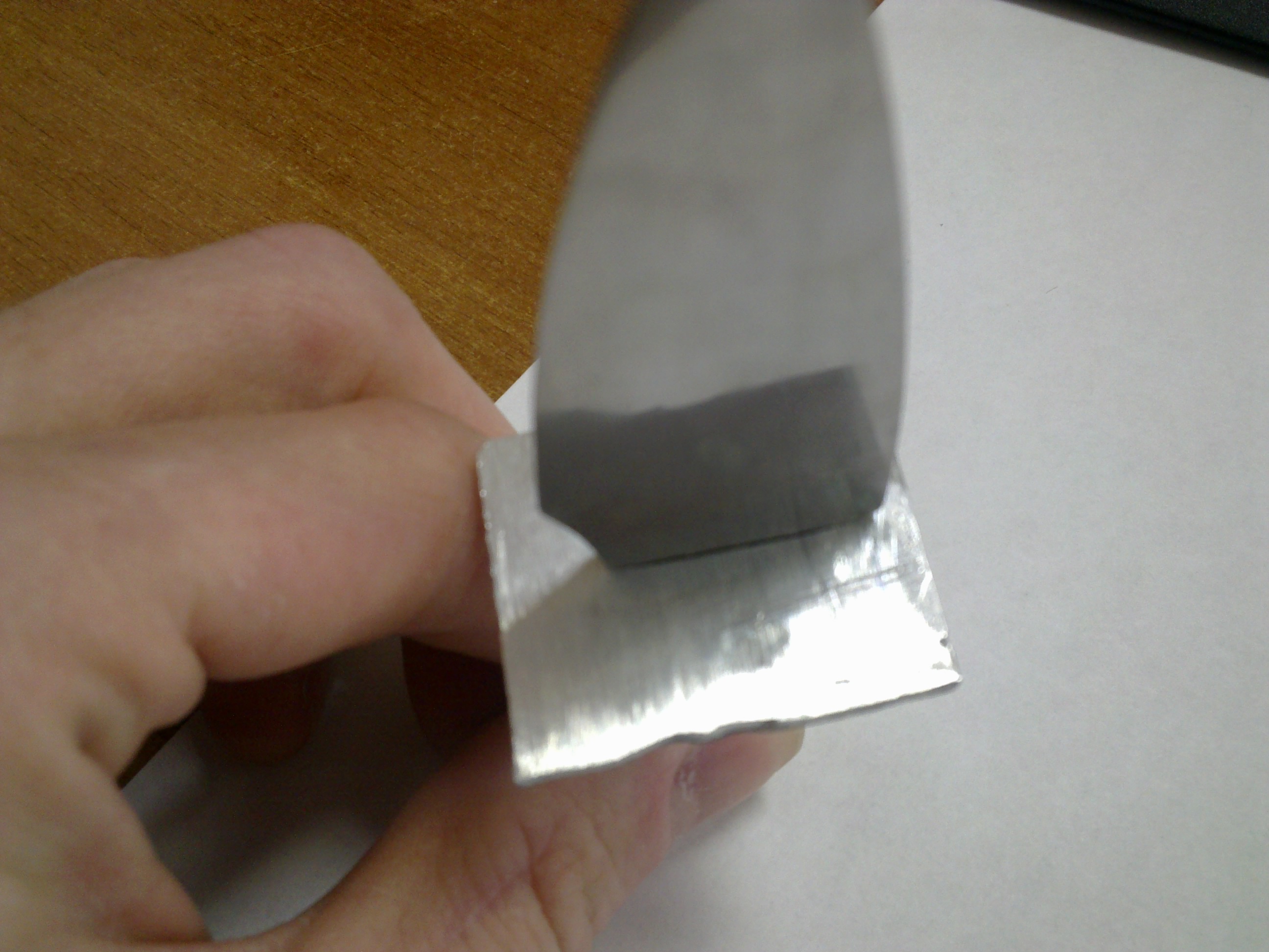

Дошло дело до больстера на шейник. Задумался о выборе материала. В наличии: люминька - корпус от электрочайника, толщина 2,2 будет после обработки, латунь, толщина 2,5, медь не помню уже толщину - около 1,5 мм.
Попробовал из люминьки:
Подгонка толком не получилась, но можно спрятать дятлингом или постараться подстучать еще, на крайняк можно и переделать. Да собственно и не очень-то старался - сделал пробник, чтобы посмотреть как будет обрабатываться и примерно выглядеть, плюс опробовать технологию. Люминьку-то не жалко, если испорчу - дофига ее. Смущает то, что люминька будет пачкать, во всяком случае на бумаге следы "простого карандаша" оставляет. Зато обрабатывается легко.
Из латуни наверно будет получше? Хотя опять же - окислится жи - некрасиво станет.
Нужно еще надфиля прикупить нормальные, а то что-то алмазными не але по цвет. металлам работать.
Хвостовик кстати просверлил - решил нарастить чуть шпилькой. Сверлил шуруповертом со сверлом по кафелю - просверлилось легко, но сверлить нужно аккуратно с маслом - сверлышко хрупкое, если закусит - может расколоться.
