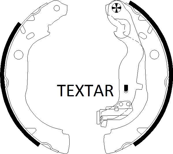

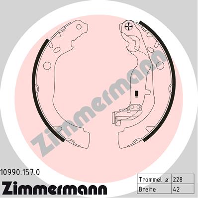

Колодки задние на Дастер 4х4:
Otto Zimmermann 109901570
TEXTAR 91082900
BOSCH 0 986 487 774
Есть под заказ в интернет-магазинах. На самом деле колодок для 4х4 очень много, только в продаже их у нас нет даже под заказ.

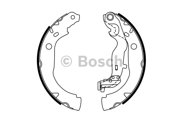

Сам я сначала купил ASAM 32123, но при установке обнаружил брак - отслоение накладки с одной стороны колодки. И рычаги ручника там кривые до ужаса. В общем ASAM всего был хламом и им останется. Тем более асамовские колодки шире чем должны быть, необходима проточка барабана.
Купил в итоге BOSCH 0 986 487 774. Встали, как родные.

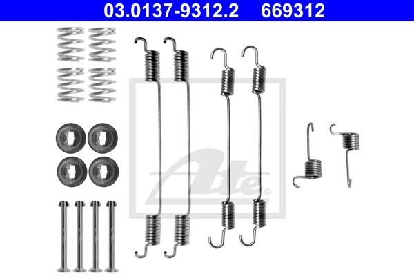

К тому же поставил новый крепеж ATE 03.0137-9312.2 правда "солдатики", которые крепят колодки к заднему щитку раза в полтора меньше и тоньше заводских, но думаю, что хуже от этого не станет, ведь это ATE, а не какой-то там ASAM.
