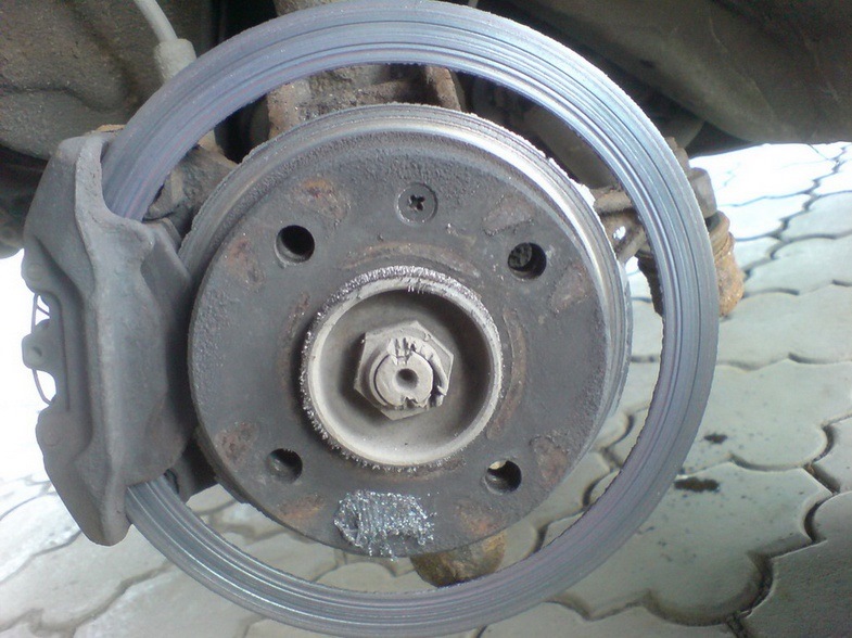

...Что будет, если так и дальше ездить?
Ездить-то конечно можно.
На дисках должен был образоваться бортик по кромке, от выработки. Он будет какое-то непродолжительное время мешать правильно работать тормозам при очередной замене тормозных колодок.
В прошлом, такие диски отдавали токарям и устраняли этот недостаток.
А в данном случае, действительно, возможен перегрев дисков при экстренном торможении. Как следствие - деформация дисков, вибрации на руле и т. д. и т.п. ....
Но!!! Бывает и так
