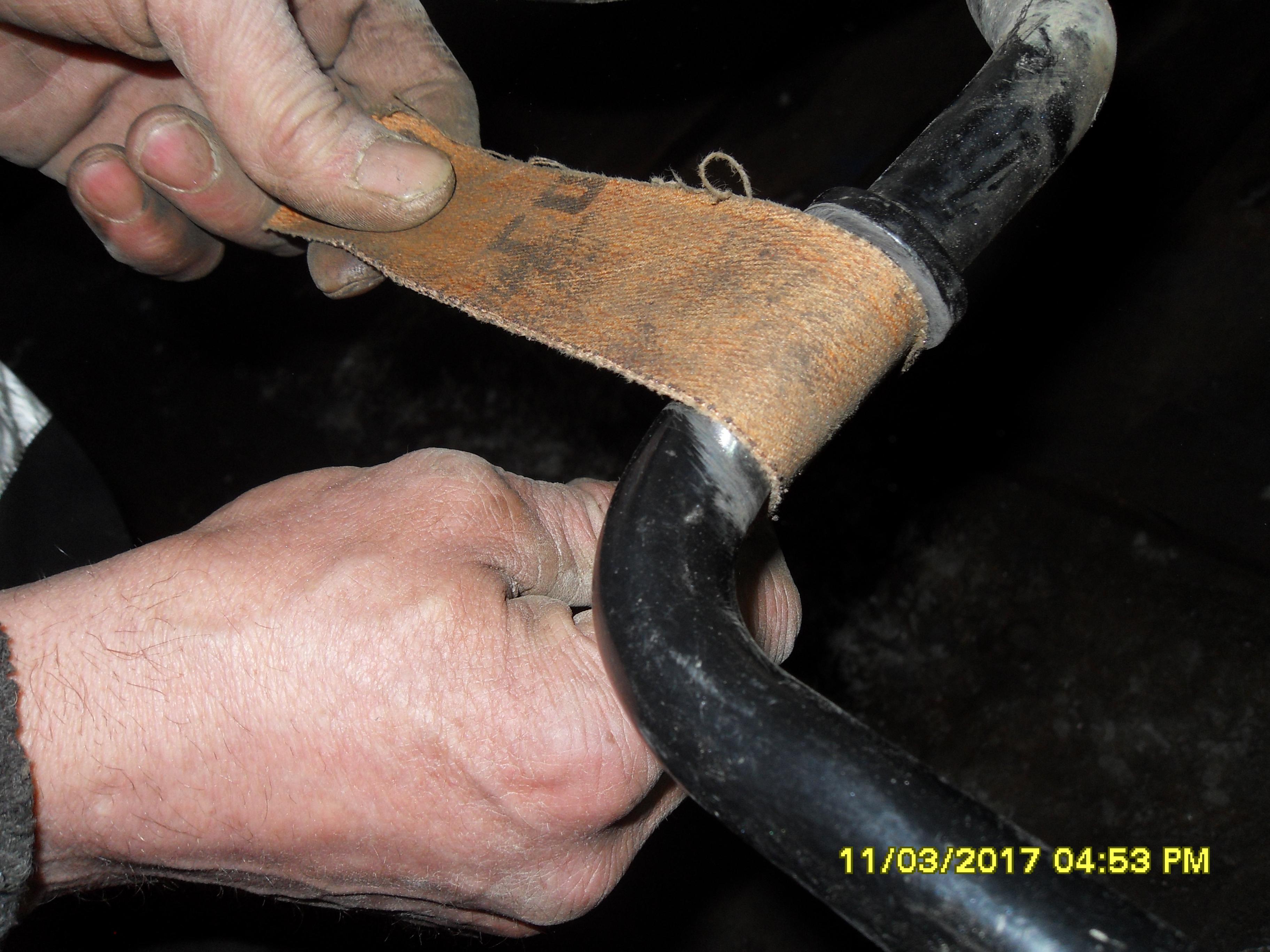

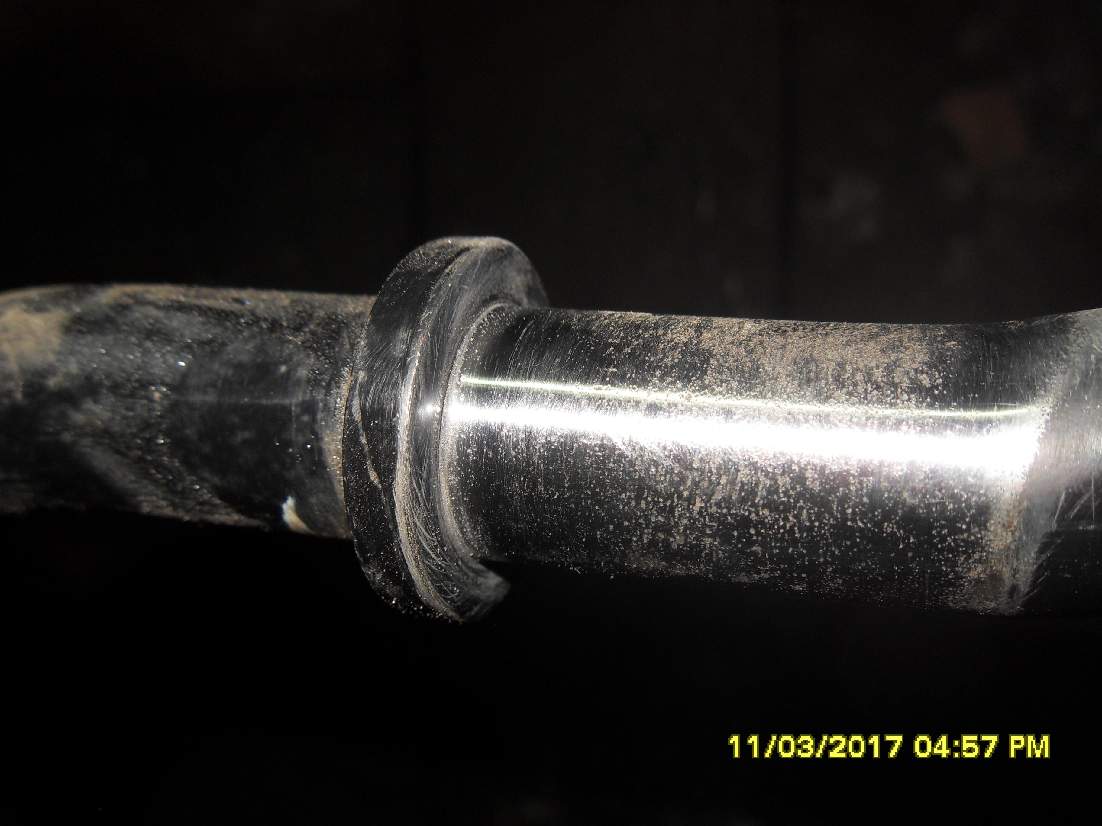

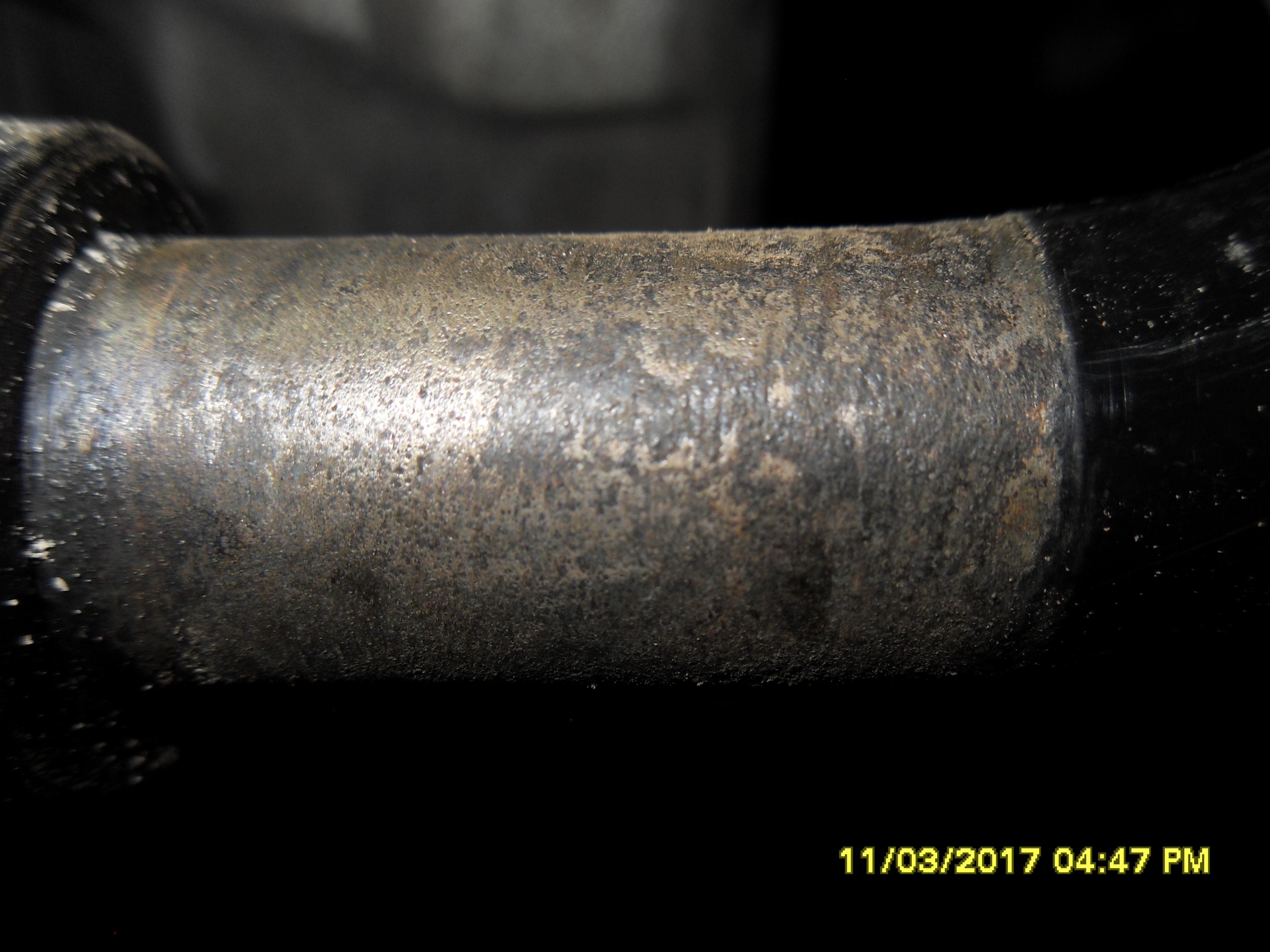

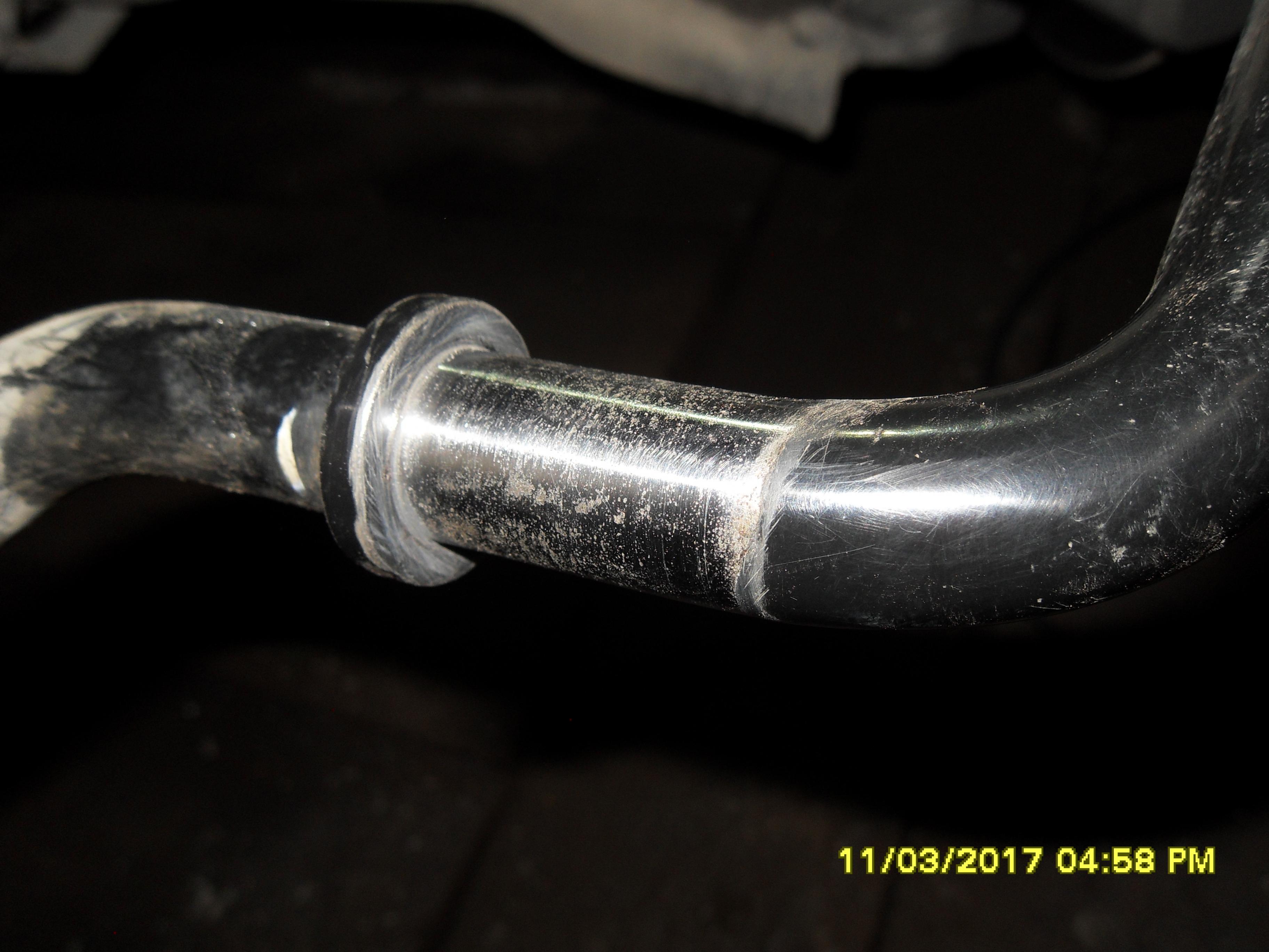

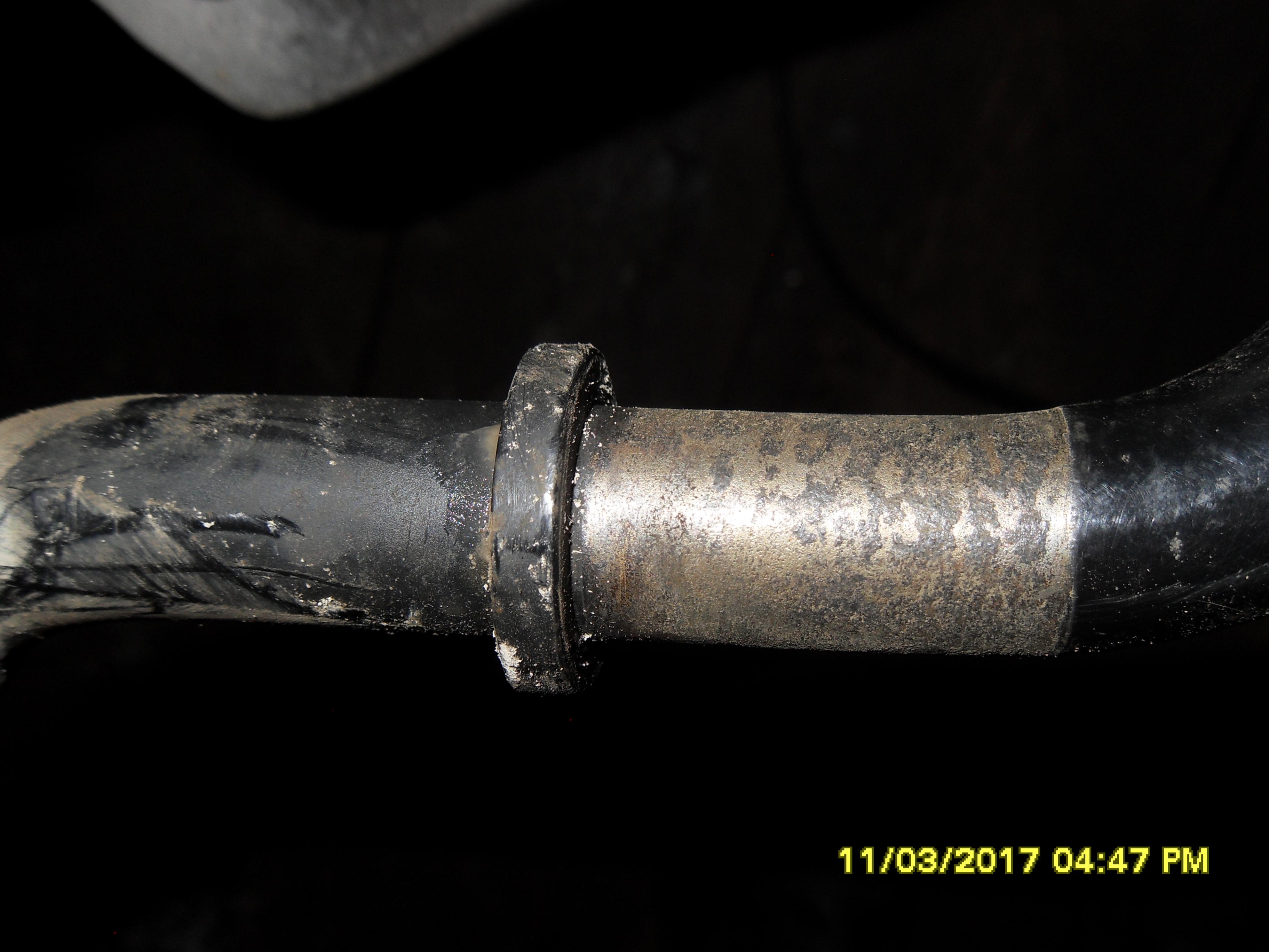

На 60000 стал появлятся глуховатый стук в передней подвеске.Проверил все.Вроде в порядке но сомнения были на втулки стабилизатора.На 65000 стук усилился ,при проверке -втулки стабилизатора износились.Заменил втулки заодно и стойки стабилизатора(можно было не менять-исправны) все прекратилось.Призамене пришлось пошкурить наждачкой крупгой а потом нулевкой сам стабилизатор,что-бы был гладкий.
