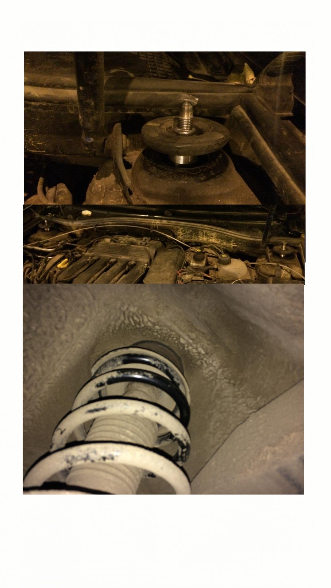

Здесь на форуме тоже есть инфа про попытки избавиться от этого зазора путем разного рода шайб. Ни к чему хорошему это не приводит. Данный зазор является конструктивной особенностью нашего авто, на новых машинах он тоже присутствует.
Нужно наоборот увеличивать зазор, он приводит к ходу подвески на 3см.
плюс небольшая регулировка и можно ямы пролетать не замечая, на скорости 100км/ч., на глубокою колею вообще внимания не обращаю, что она есть,что ее нет на скорости выше 150.
Развал колес как на Татре в вывешенном состоянии на подьемнике, на моем вылет колес 0, колея увеличена на 7см, клиренс на 3.5см.
Удачи в конструктивной особенности ваших авто
