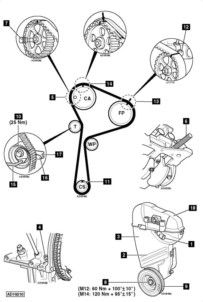

Момент в букваре, а вообще почти как крутящий момент минус 10-230,те момент 200 Н.М то болт примерно 170-190 Н.М
по букварю немного другая технология с последующим доворотом, но примерно где то так и получится.
