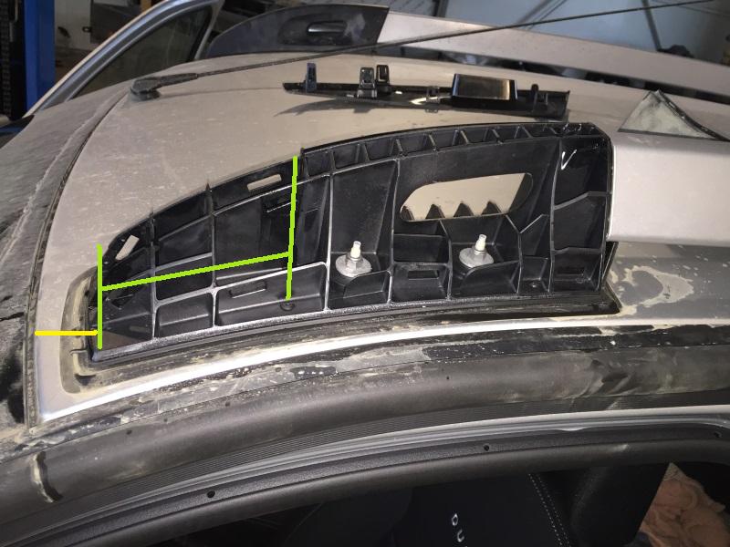

Первоначально задумывалось именно так и сделать, но когда разобрали накладки рейлинга, стало ясно, что встроить фонари напрямую в накладки не получится, надо выпиливать многочисленные пластиковые перегородки,....
я бы выпилил не задумываясь, и именно в этом направлении и работал бы,..ведь там видно где силовые ребра а где уже не очень.

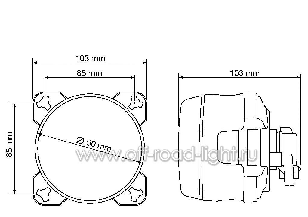

да и потом, можно было бы сделать универсальную накладку, под модуль 90мм, а дальше бы было столько возможностей для стайлинга,... тут и просто модули дальнего света.... и модули дальнего с габаритным огнем (https://www.youtube.com/watch?time_c...GSm98TM4)...да и вообще выбор модуля можно было бы оставить покупателю..... для светодиодов пожалуй не вариант, для них бы полностью аллюминевую накладку с ребрами для охлаждения-но ценник космос получится.

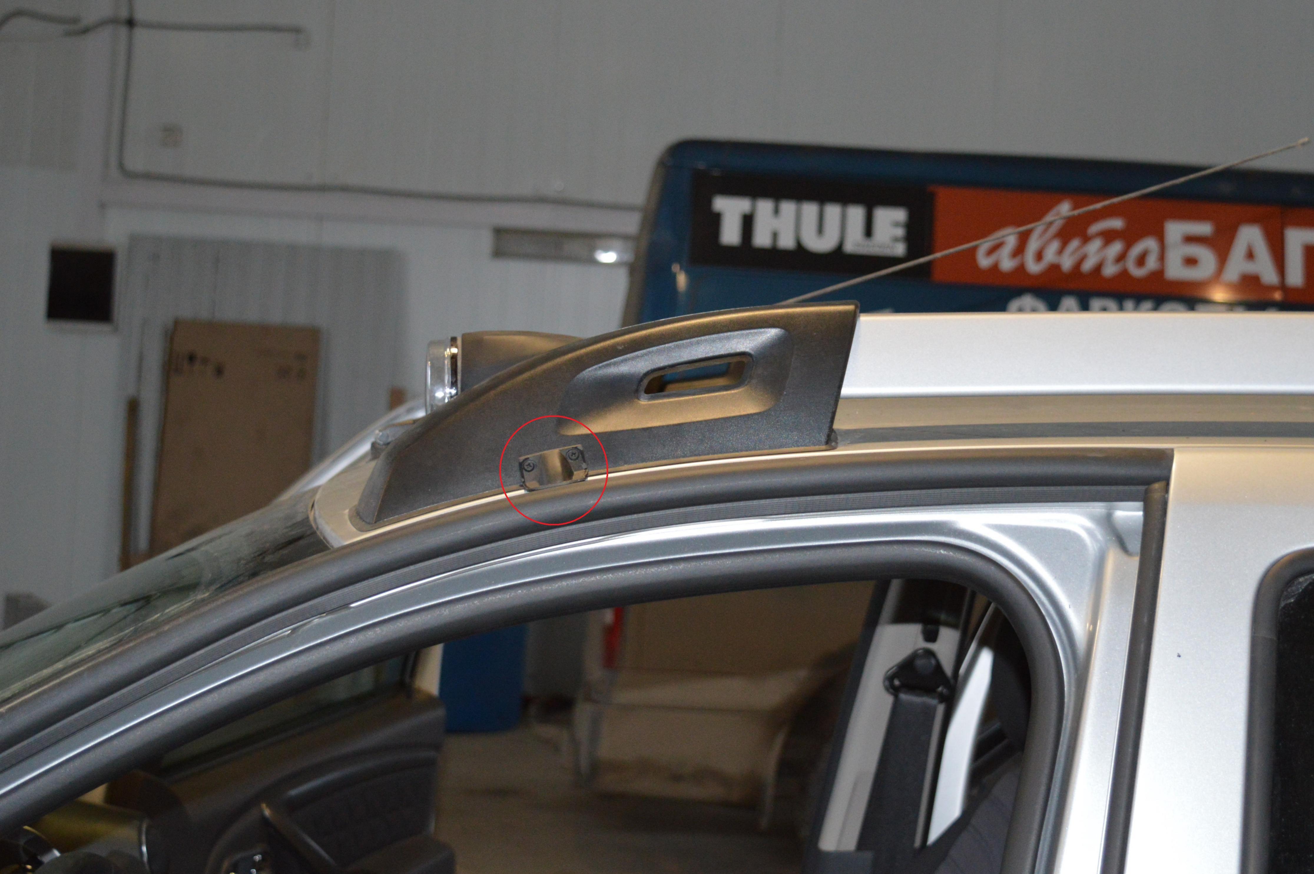

Так же можно было бы немножко натянуть к лобовухе, и прикрыть чуть расширив, тот колхоз на двух саморезах.
